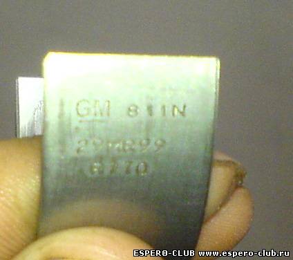

Здравствуйте. У меня такая ситуёвина: двигатель в прогретом состоянии на оборотах после 2500 начал постукивать, звук похож на стук КВ. В общем снял паддон и обнаружил очень-очень небольшой (визуально меньше 0,5мм) поперечный люфт в третем шатуне. Там стоял вот такой вкладыш
Подскажите пожалуйста это чё за вкладыш - ремонтный или стандартный, и такие с завода ставили или его уже меняли?

Tolyan, Шейка КВ в каком состоянии? По фоте кажется, что вкладыш задран жутко. Каналы продуваются?

Ну, наощупь вроде гладенькая без рисок. На шейке первого цилиндра рисок поболее, но шатун на нём не болтается как на третем. Я сейчас в раздумии что делать. Поставить новые стандартные вкладыши или шлифануть вал и поставить ремонтные... Походу надо снимать двигатель, разбирать, мерять, а потом всё заказывать. Можно было-бы поставить стандартные без разборки двигателя если-бы они не стоили так дорого (мне 2400 зарядили) вдруг опять застучит... Так не охота двиг разбирать - условий для этого нет, гараж не доделал.

Шейку с известной точностью можно замерить на месте - и на эллипс, и на бочку. Потом уже принимать решение о шлифовке.

Действительно, чёйт мне ума не хватило наместе померить. И ещё микрометра нету, надо купить.
