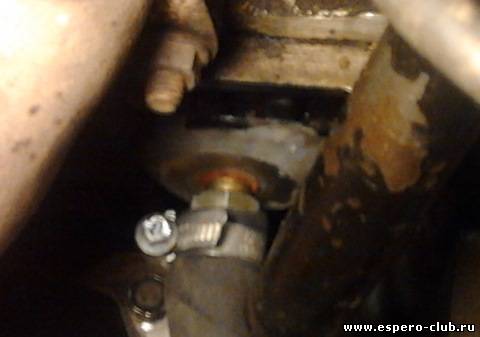

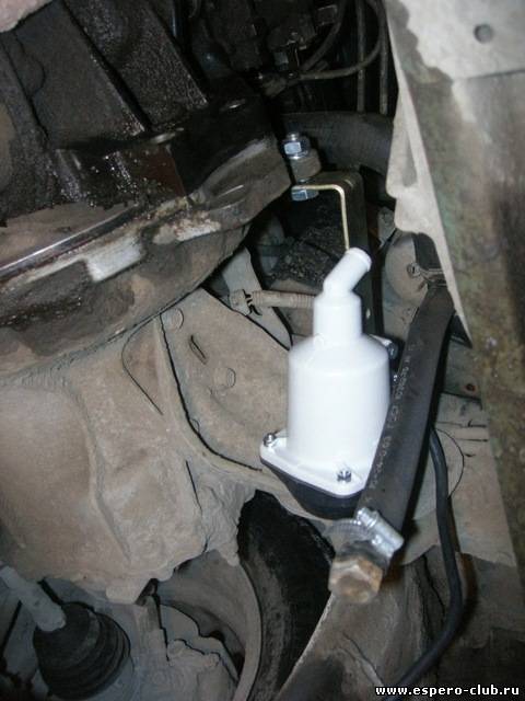

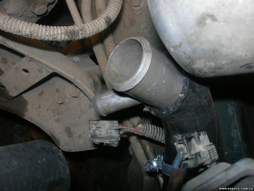

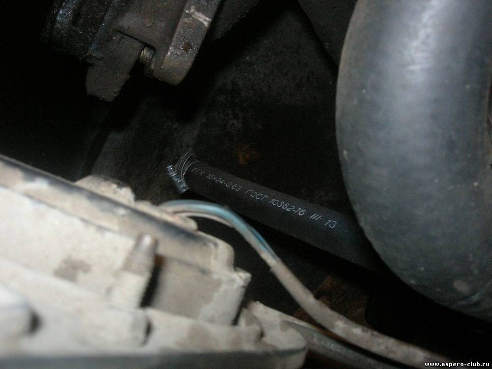

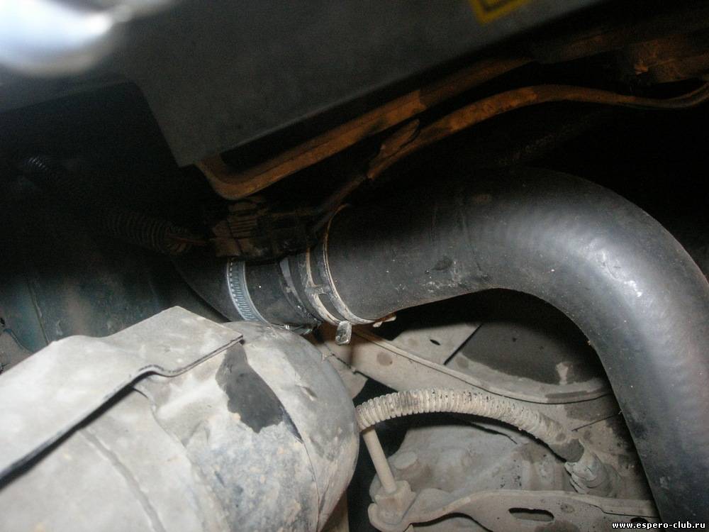

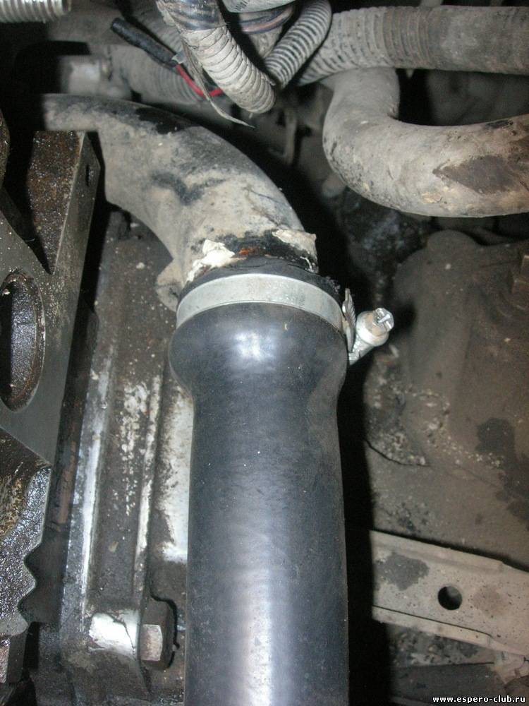

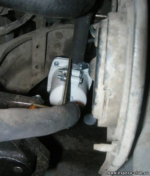

Попробовал установить старт-М — облом. Хоть и написано, что на двиг C20LE, но на фотке в инструкции явно нексиевский двиг и тройник с радиатора под меньший диаметр. Только я заметил это, когда уже распилил свой патрубок ) Пришлось натягивать левый патрубок. На радиатор норм налез, а вот на флейту кое-как. Надеюсь, что его не сорвет. Теперь есть шланг для аккуратного слива антифриза )
Поглядел на затычку вместо заглушки блока и что-то засомневался. Завтра ехать надо, а если раскурочу и не подойдет, то все, приплыли. Дома померил затычку — 35мм. На экзисте пишут, что заглушки бывают 34 и 36мм. Заказал. Как приедет — попробую закончить установку подогрева.

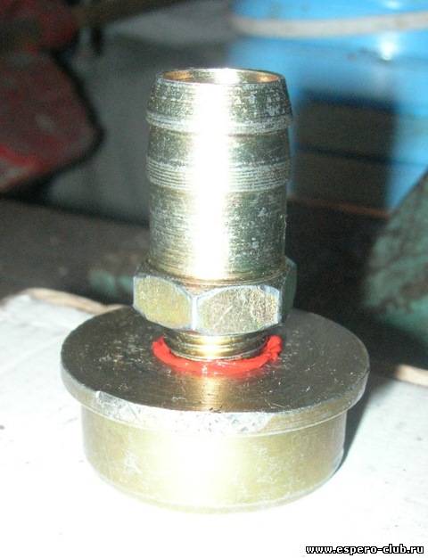

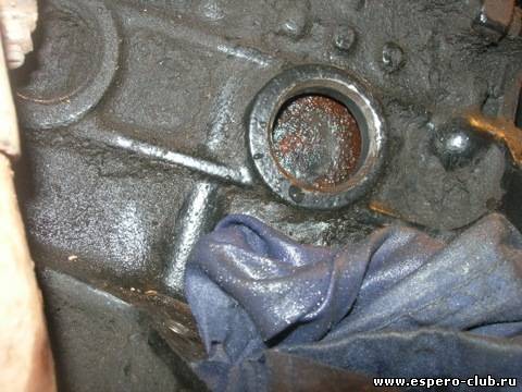

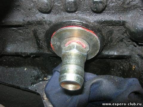

Первым делом прогоняем резьбу. Изначально она не качественная: штуцер входит в заглушку лишь чуть-чуть. Зажимаем в тиски, гаечным ключом крутим туда-сюда. Потом сажаем на герметик.

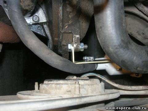

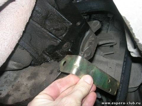

Прикидываю, как крепить котел. Думал сначала на эти две дырки. Потом понял, что это крепление коробки к двигателю. Нижнего болта вообще нет, а верхний я выкрутил руками О_О.
Закрутив болт от души, решил что там низковато, и буду крепить планку на ухо коробки.

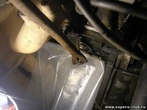

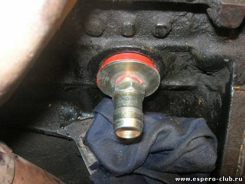

Далее глядим на пробку. Снимаем трубку вентиляции картерных газов, затыкаем дырку в поддон большим куском ткани — будет литься много антифриза из блока. Сливаем антифриз из всей системы, снимаем радиатор! (иначе будет очень неудобно).

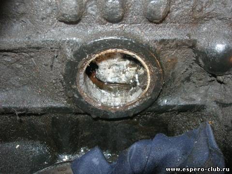

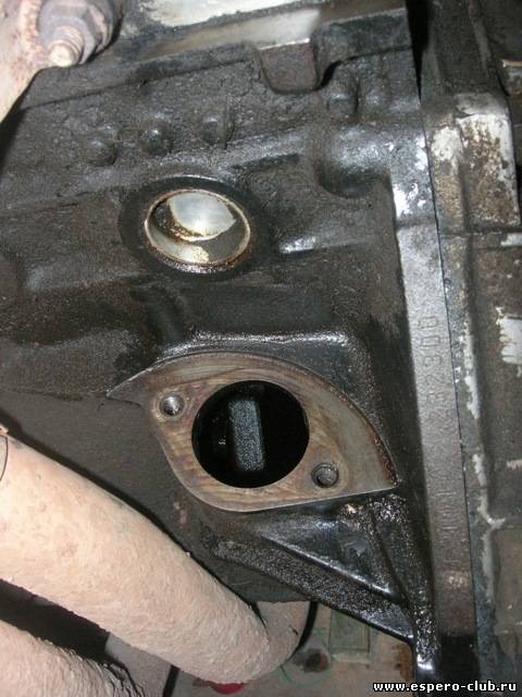

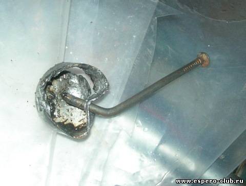

И начинаем пытаться достать заглушку. Без съемника, я промучился часа два. Бил заглушку и так, и эдак, продырявил ее.
В итоге сверху вылез край, я засверлился в него, вставил гвоздь и бил в него молотком через удлинитель 1/2.
Как я был счастлифф ))

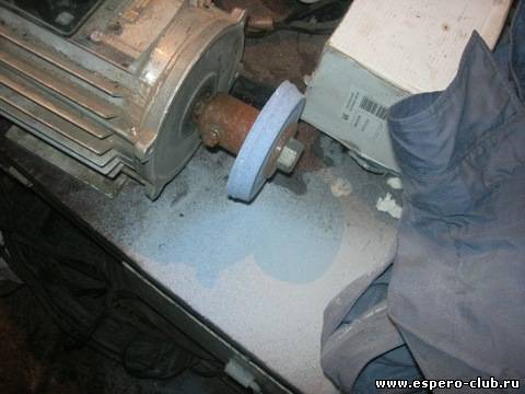

Но не тут-то было! Заглушка из комплекта не подходила по размерам: была больше на 1мм. У нас заход 34мм, сама дырка 33мм. В печали я подумал все бросить, завтра искать продавца, пытаться обменять… Но на глаза попался наждак )
Железка крепкая, помучить ее пришлось минут 30. Получил нужный размер. Примерка:
Загнал заглушку через длинную головку на 19
Профит!

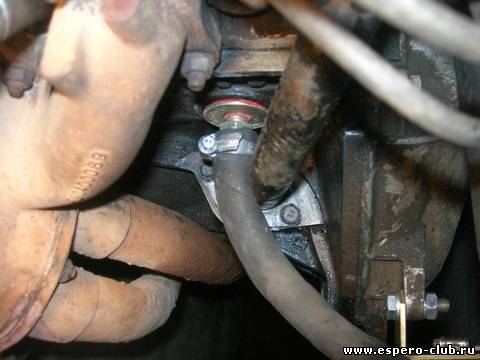

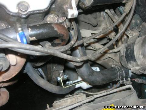

Смонтировал, скидал все обратно, залил ОЖ. Увидел, что заглушка чуть-чуть подтекает (( Наверно, герметика мало намазал.
Доставать затычку не стал, а просто по кругу почистил от грязи и хорошенько замазал холодной сваркой — удобно набивать ее в щель. Подождал сутки, прогрел до рабочей температуры — все норм )
ИТОГ: если мне не подсунули левый установочный комплект, то даже наш придется доработать + патрубок от нексии! приготовьтесь заранее )
