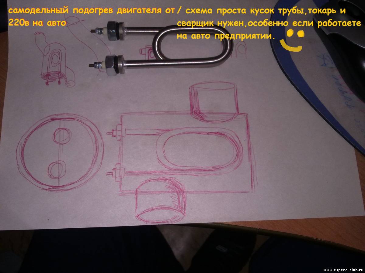

есть кипитильник который устанавливается в блок двигателя за место заглушки,на сколько он вреден для двигателя или О/Ж, для цилиндра плохо это или как то влияет в ущерб мотору?кто знает если есть професилоналы подскажите!

merem09, фото скинь что за приблуда.
Обычно ставят так называемые котлы которые самотеком(как отопление в частном доме) гоняют О.Ж. по 1 кругу,
при правильной установке прогрев происходит равномерно, и по всему блоку ,
А вот если подобной циркуляции не будет, равномерно прогреваться не будет, это мягко говоря не есть гуд.

так так,ребята на эсперо где находится малый круг?????? я уже голову сломал wacko wacko wacko wacko wacko wacko в общем так делаю самодельный подогрев и хочу поставить на патрубок который идет от двигетеля на радиатор со стороны коробки в толстый шланг хочу встроить,
Прикрепления: 5516431.jpg (85.3 Kb)
vikzag09Дата: Понедельник, 19.Ноя.2012, 11:03:54 | Сообщение # 12
Сообщений: 2161
Quote (merem09)
Это большой круг нагрееш радиатор и все! Малый круг идет на печку в салоне

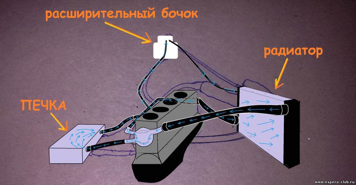

вот рисунок схема потока тосола в системе,ОБЪЯСНИТЕ где тут малый круг wacko wacko wacko wacko wacko wacko wacko wacko wacko wacko
Прикрепления: 9199488.jpg (170.0 Kb)
vikzag09Дата: Вторник, 20.Ноя.2012, 20:30:23 | Сообщение # 14
Сообщений: 2161
бачек термостат печка бачек термостат печка бачек smile
Alex58Дата: Вторник, 20.Ноя.2012, 21:07:25 | Сообщение # 15
Сообщений: 64
Что-то мне кажется, что ОЖ течет от термостата в радиатор, а не наоборот...
