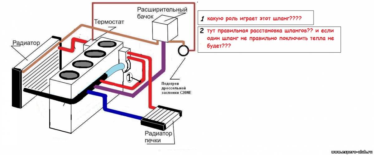

добрый вечер,извиняюсь что переделал ваш эскиз, вот вопросы в этом фото,подскажите если перепутать шланги которая выходит из печки исо шланогом корорая идет не расширительный бочек то тепла не будет????? ато тепло совсем слабо идет.

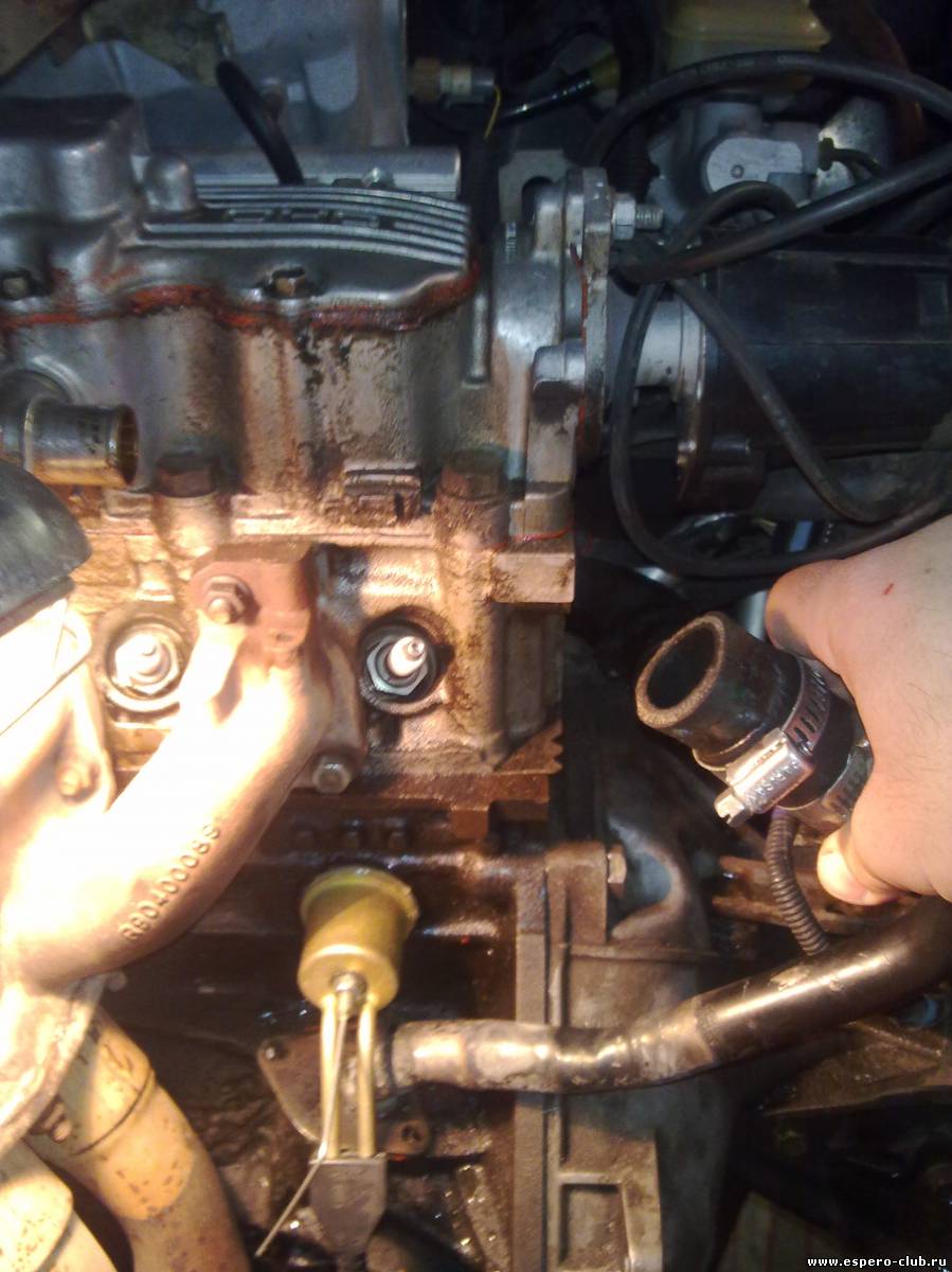

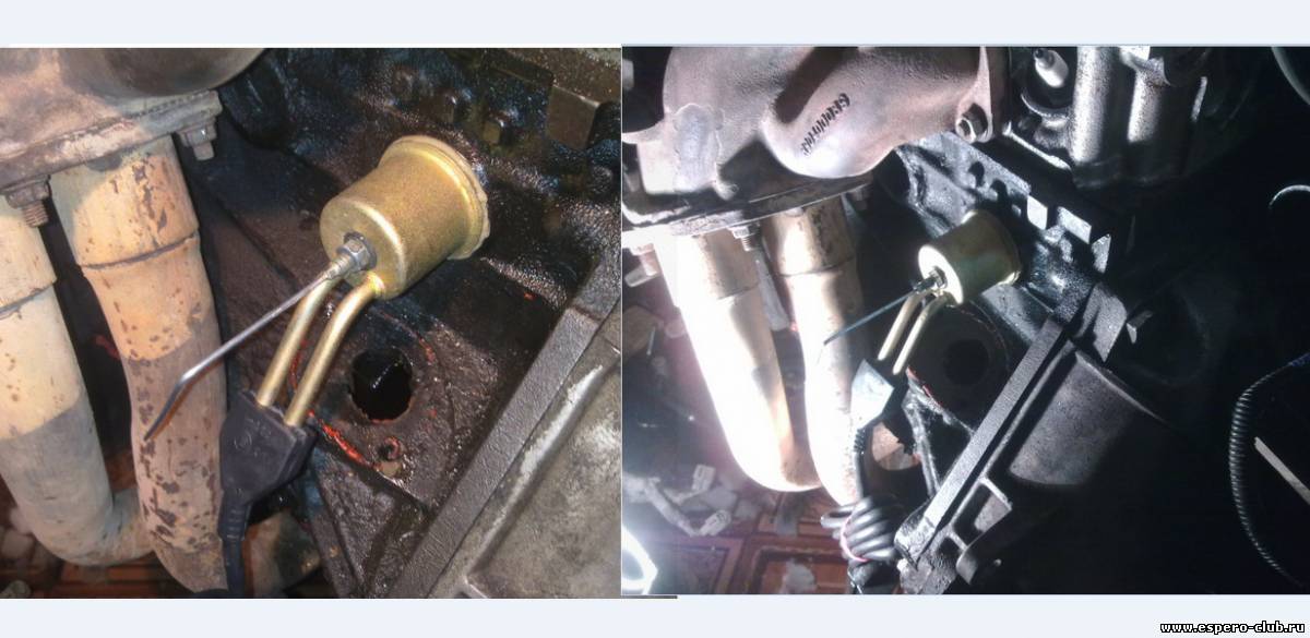

вот что получилось в итоге тот что сделал подогрев получился слишком мощным и жидкость не успевала прогонятся и патрубки стреляли как будто лопнут,купил с магазина новый и вот фото отчет

merem09Дата: Суббота, 23.Фев.2013, 09:28:50 | Сообщение # 53
Сообщений: 213
вчера инет тупил не смог загрузить,
Прикрепления: 7955369.jpg (81.6 Kb)

а вот трубу пришлось изогнуть резаком аккуратно ато изза кипятильника не всает на место

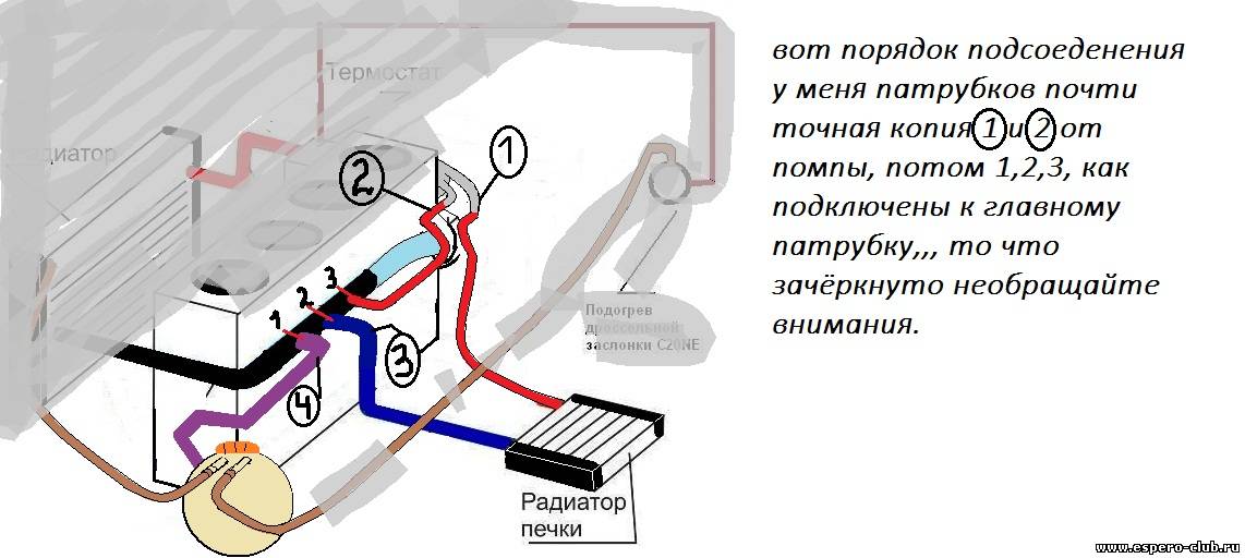

ВОТ РИСУНОК ГДЕ Я СДЕЛАЛ МОЖЖЕЕТ БЫТЬ ОШИБКУ НО КАК СТОИТ У МЕНЯ Я НАРИСОВАЛ ОБОЗНАЧЕНИЯМИ 1- (А.Б) и 2- (С.Д)

СЕРГЕЙ-37РУСДата: Суббота, 23.Фев.2013, 18:04:58 | Сообщение # 56
Сообщений: 276
Прикрепления: 0344548.jpg(90Kb)
никакой разници не должно быть, если внутренний диаметор трубок одинаковый smile

merem09Дата: Суббота, 23.Фев.2013, 22:27:55 | Сообщение # 57
Сообщений: 213
а может же быть такое что давление создаваемое в толслом шданге который идет с помпы и к нему присоеденены С и Д ,так как в расширительный бочок струя хорошая идет так как по схеме должно идти давление из редиатора печки в большой патрубок последним-тоесть получается если я перепутал давление перебивается и выход из печки становится совсем не фонтан!!!??? вы так не думаете???? просто если взять другую систему и просто два шланга перекинуть то сопротивление упадет сразу мне так кажется. sad ладно как сделаю эксперемент потом отпишусь.
merem09Дата: Среда, 20.Мар.2013, 10:23:10 | Сообщение # 58
Сообщений: 213
Привет всем,поменять шланги местами не получилось,так как там тоньше куда шланг надевается,вот так вот, вот схема как стоит правильно и сказали что так правильно.фото рисунок мой
