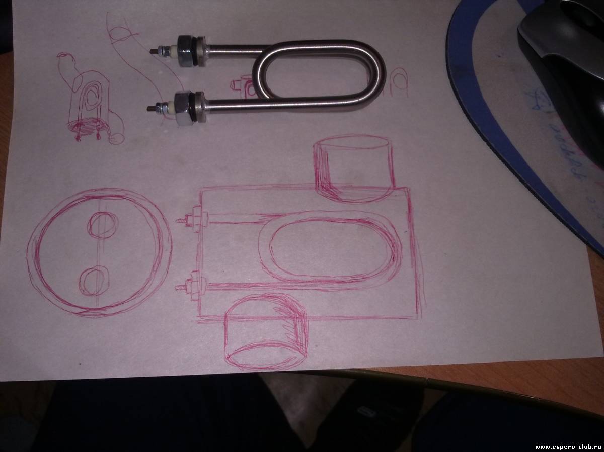

merem09Дата: Среда, 21.Ноя.2012, 18:56:11 | Сообщение # 17
Сообщений: 213
первое фото[color=blue]
Прикрепления: 3715683.jpg (67.6 Kb)

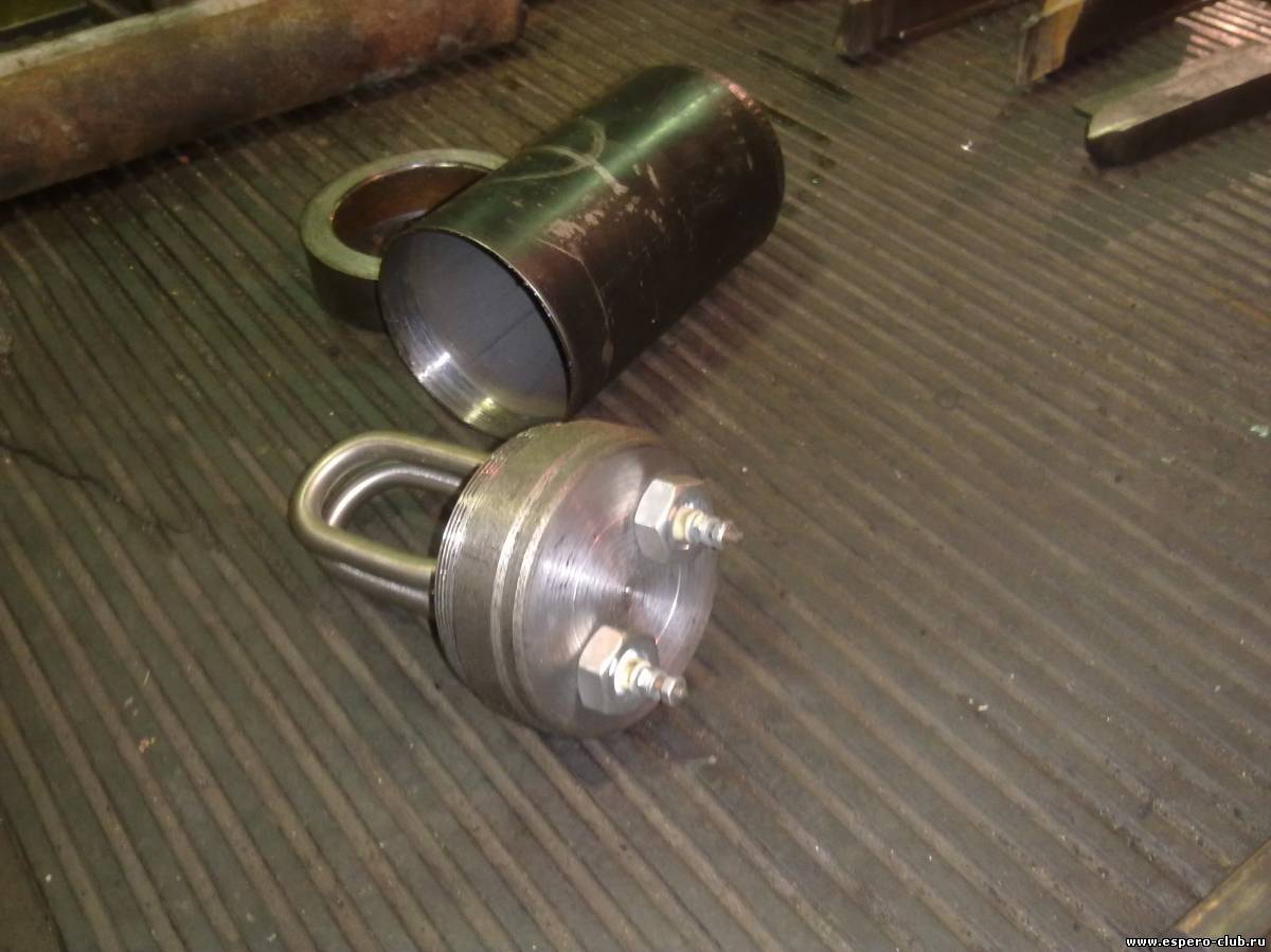

merem09Дата: Среда, 21.Ноя.2012, 18:58:12 | Сообщение # 18
Сообщений: 213
второе
Прикрепления: 9500197.jpg (88.2 Kb)
vikzag09Дата: Среда, 21.Ноя.2012, 19:55:19 | Сообщение # 19
Сообщений: 2161
merem09, Задумка хорошая.Тены какой мощности?

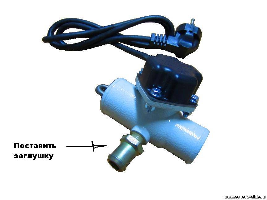

Kasper4000Дата: Вторник, 18.Дек.2012, 14:38:45 | Сообщение # 27
Сообщений: 24
Вообще я хочу попробовать поставить себе электроподогреватель старт-м2, он идет для волги и газели. Если поставить заглушку то можно его поставить в нижний патрубок радиатора. Потому что при установки котла забор ОЖ с нижнего патрубка радиатора подается в заглушку на блоке двигателя, но это муторно так как надо выбивать заглушку и это не эффективно, потому что может выдавить. Так что вариант в патрубок пожалуй самый оптимальный.

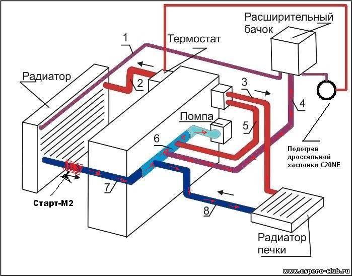

Kasper4000Дата: Вторник, 18.Дек.2012, 19:01:45 | Сообщение # 29
Сообщений: 24
Quote (Star)
Kasper4000, Патрубок не натянешь.
ну допустим натяну, а будет ли он церкулировать тосол по двигателю? Если его поставить как показано на схеме!
Прикрепления: 9534833.jpg (106.6 Kb)
StarДата: Вторник, 18.Дек.2012, 21:00:08 | Сообщение # 30
Сообщений: 785
Kasper4000, Думаю будет!
