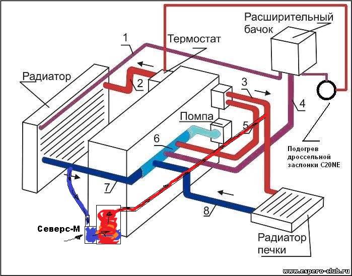

А помпа не будет затормаживать циркуляцию тосола или она может пропускать когда двигатель не запущен?

конечно свободно пропускает. Ставь на 0.6 Квт чтобы не закипала жидкость
не мешай машине работать

star. Это получается если я поставлю, при нагреве ОЖ будет проходить через печку, помпу, через головку. и когда будет доходить до термостата, он будет открываться и пускать тосол на большой круг? так оно или я заблуждаюсь!
Так и будет, если температура будет достаточной для открытия термоса.

ну допустим натяну, а будет ли он церкулировать тосол по двигателю? Если его поставить как показано на схеме!
Как по схеме нарисовано, циркуляции не будет. Так как на холодном радиатор перекрыт и жидкость просто в патрубке закипит. Надо его врезать в патрубок под номером 3.

Тепловозик. А если поставить электро подогрев северс-м и подключить его как на схеме? Потому что стандартное подключение его на наши аську мне написали так " забор ОЖ с нижнего патрубка радиатора, подача в заглушку на блоке двигателя". Не охото травмировать двигатель и в патрубки будет быстрее врезаться.

Kasper4000, Мне кажется так нечего не выйдет, да и гемороя будет больше, там все плотно и не удобно, ставь в пробку, ничего сложно нет, все будет работать как часы.

мне кажется что в байпас под номером 5 будет самым оптимальным, разрезаешь шланг и натягивай, и не каких лишних переделок cool
