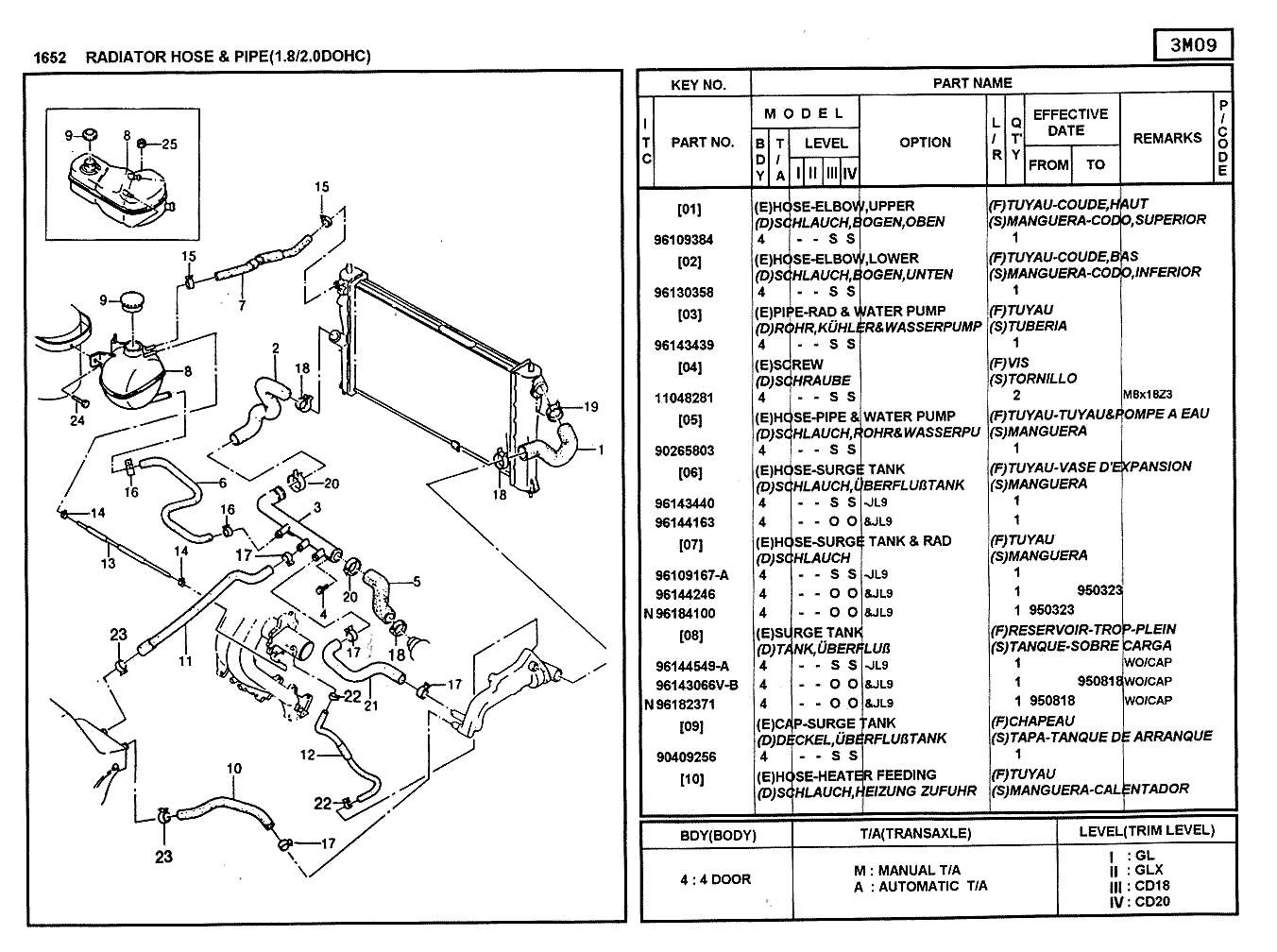

dantoДата: Вторник, 20.Янв.2015, 08:25:52 | Сообщение # 1133
Сообщений: 261
когда делал капремонт двигатель чистил радиатор печки и заметил что в одном из шлангов стоит типа заглужки которая уменьшает диаметр шланга. тогда я ее вытащил, сейчас стала холодно и печка стала дуть не очень вот я и хочу вернуть ее обратно а в каком шланги она была не могу вспомнить, кто сталкивылся подскажите

2gunoffДата: Четверг, 22.Янв.2015, 14:52:51 | Сообщение # 1135
Сообщений: 23
danto, http://www.nexia-faq.ru/dorabotka/peregorodka-radiator.html вот полезно, у себя проделал так же, плюс продуть под кожухом вентилятора, и будет горячо и поток хороший, так же проверь чтобы все патьрубки на месте были
