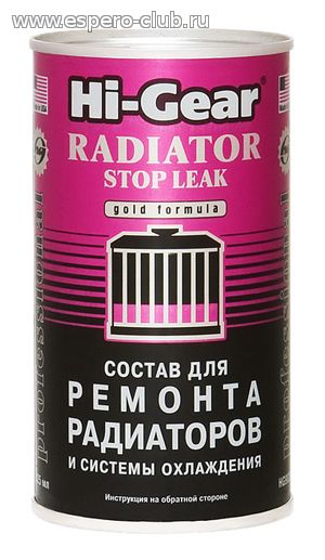

yuryespero078Дата: Среда, 10.Дек.2014, 11:06:43 | Сообщение # 1114
Сообщений: 245
Так и я брал не какой -нибудь ,а Hi-Gear ; жидкий. На вид в нём что-то похожее на медную пудру. А систему не промывал , может поэтому и заклинил термостат.
Прикрепления: 6877522.jpg (136.8 Kb)

CosmonavtДата: Суббота, 13.Дек.2014, 10:47:41 | Сообщение # 1118
Сообщений: 745
Прикрепления: 6877522.jpg(137Kb)
Это не герметик а ремсостав,чтобы аварийно заткнуть систему охлаждения.Даже устраняет течи по треснувшим гбц.Это аварийное средство чтобы доехать а не герметик,залил ты его зря.Внимательно надо было читать инструкцию.
