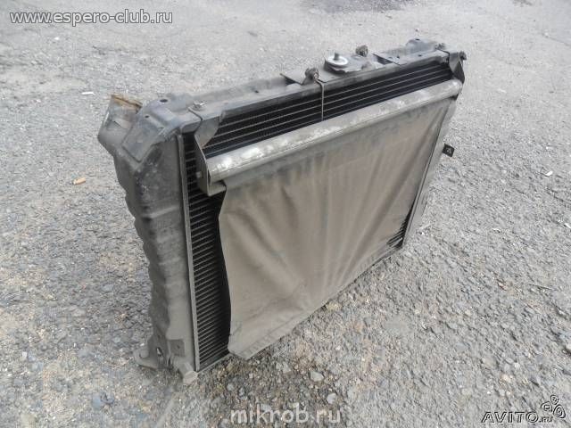

как борятся японцы с холодной печкой в морозы вот фото
Прикрепления: 2104066.jpg (165.7 Kb)
YriyДата: Четверг, 29.Янв.2015, 18:40:05 | Сообщение # 1142
serjik, Обыкновенная картонка заменит тебе японскую технологию!
