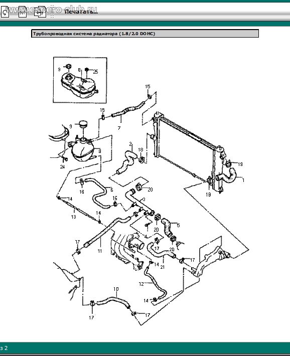

yuryespero078Дата: Среда, 11.Ноя.2015, 11:55:49 | Сообщение # 1166
Сообщений: 245
nikolay-ilkov,
Прикрепления: 8708310.jpg (142.2 Kb)
nikolay-ilkovДата: Среда, 11.Ноя.2015, 17:16:20 | Сообщение # 1167
Сообщений: 506
[quote=yuryespero078;254207]Прикрепления: 8708310.jpg(142Kb)[/quote]
из этого рисунка я тяк и непонял ГДЕ ПОДАЧА???????обьясните на пальцах плиз))

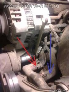

yuryespero078Дата: Среда, 11.Ноя.2015, 19:04:44 | Сообщение # 1169
Сообщений: 245
nikolay-ilkov, пользуйся поиском это быстрее чем ждать ответ.
Прикрепления: 7600100.jpg (12.7 Kb)
