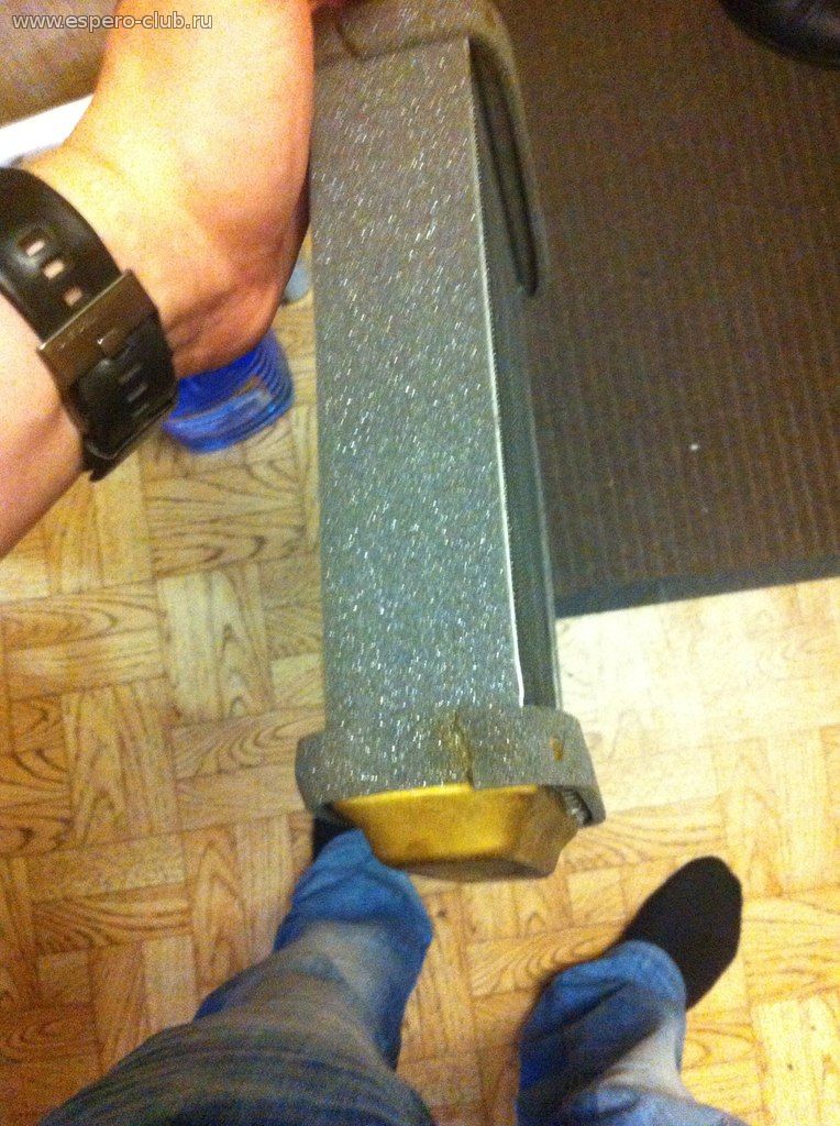

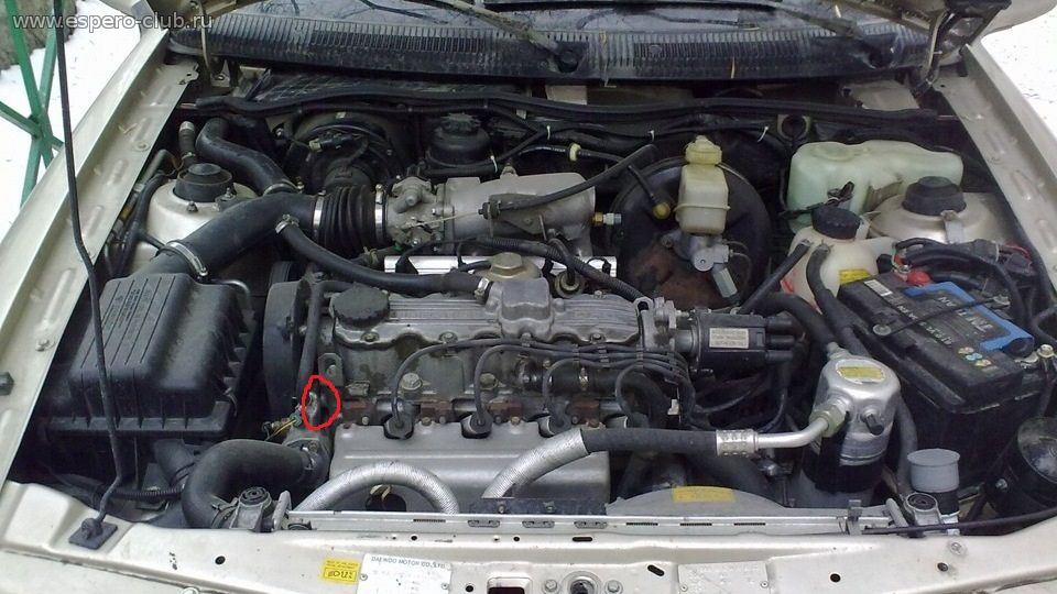

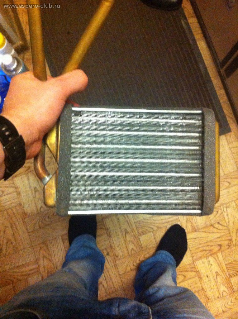

Полная беда с печкой,нужна ваша помощь и советы,перечитывать страницы очень долго. С приходом холодов окна стали покрываться плёнкой,было решено заменить радиатор печки,думал,что он течёт. Машину делал не я,так как руки кудрявые,а знакомый в нашем городе-Димон(АвтоУниверсал). Печка старая грела,когда машина часок поездит,но напор воздуха слабый,ноги и водительская сторона лобовухи не дует вообще. Термостат по идеи не заклинившей,менялся давно. При прогреве авто,антифриз гоняет по малому кругу,так как радиатор и патрубки холодные. После полного прогрева чуть выше середины стоит поехать,тепло моментально выдувает,даже с картонкой на пол радиатора и больше,а когда закрываешь радиатор картонкой полностью,поднимается к предпоследнему делению и не падает,даже если ехать 90 км. Стоит убрать картонку,температура опускается прилично вниз,и стоит между серединой и низом. Ещё и авто тепло укрывает мотор.
Салонный фильтр не стоит,мусор из корпуса печки достали,который в моторном отсеке,достали рукой сколько смогли,но не снимали его полностью. Моторчик живой,дует не слабо и без шума даже на 1 и 2 скорости,но в салоне вообще не чувствуется,дует вообще еле еле. Если температура падает ниже середины,то вообще прохладный воздух дует. Воздушной пробки не должно быть,прогревали полностью,всё по фен-шую. Радиатор печки 1 в 1 по размерам как родной. Сам он алюминиевый,а бочки из меди или латуни. В воскресенье забрал машину,почистил окно жидкость со спиртом,стёкла были идеально чистыми,никаких разводов,отсутствовала эта нестираема плёнка,но сегодня возвращаясь домой заметил,что стекло с водительской стороны покрывается плёнкой,провёл пальцем и расстроился,также самая фигня. Если держать обороты выше 3 тысяч,то из мечки дует тёплым,но не более и это при температуре выше середины. При включение рециркуляции солона ничего не меняется,как дуло так и дует,но только шума больше. Основной радиатор Luzar 26mm,радиатор печки QML CR0707. Ещё видно на блоке антифриз в этом месте,отметил на изображении. Димон сказал,что это давит не с блока,а с корпуса термостата,и чтобы её поменять,нужно много разобрать...в том числе ГРМ снимать.
Прикрепления: 3538445.jpg (198.2 Kb) · 7403983.jpg (194.8 Kb) · 8838288.jpg (194.3 Kb)
Сообщение отредактировал Pasha96 - Вторник, 09.Дек.2014, 13:24:01
yuryespero078Дата: Вторник, 09.Дек.2014, 13:34:14 | Сообщение # 1105
Сообщений: 245
Разбирать придётся. Там резиновое кольцо стоит - оно у тебя задубело и подтекает.
в этом месте воздушит систему,работа термостата неадекватная из-за это(это про перепады температуры,такого не должно быть),надо в этом месте разобраться.
