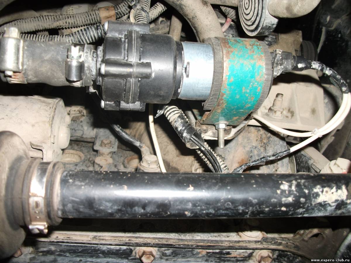

| kosmos-925 | Дата: Понедельник, 06.Янв.2014, 18:40:55 | Сообщение # 599 |
Сообщений: 97
| Помыл радиатор.Но воздух плохо дует холодно в машине.Куда можно поставить ДОП ПОМПУ для печки.У меня на фольце стояла там вообще жара была.Что в заде что с переди.
KOSMOS
| serg55 | Дата: Понедельник, 06.Янв.2014, 18:41:05 | Сообщение # 600 |
Сообщений: 461
| Бошевская электропомпа
