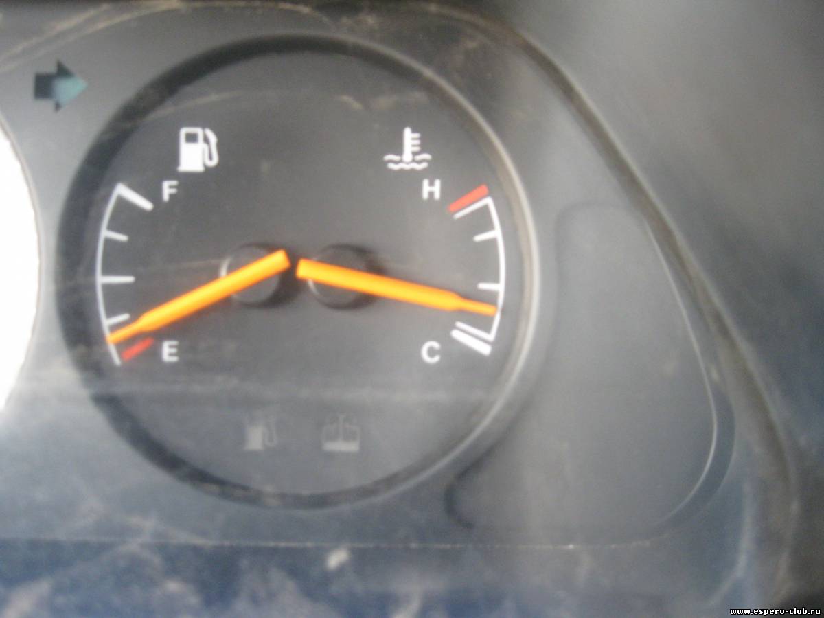

привет всем!!!вопрос такой:темпертура (на фото), градусов 80 с небольшим, левый патрубок (стоя лицом к двиглу) горячий похоже это значит что термостат приоткрыт (стоит новый BEHR брал за 860 р.) реально замерзаю))) кто что подскажет?

-gda-, да, 90% что термос не держит, или его клинит... помпа весчь, поставил, ждите полный отчет

да при такой температуре(как на фото), левый патрубок горячий(лицом к двигателю). Блин термостат то новый специально в магазине взял немецкий подороже (вместо китайского), а в результате вышло что если бы взял китайский то может он и нормальный был бы killed

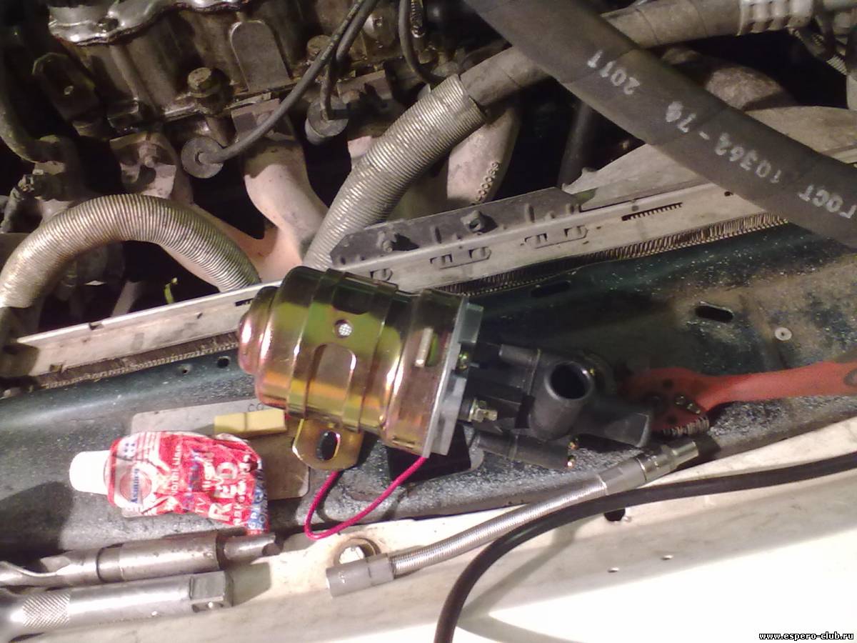

Всех достала никакая печка на эспере (кто не из Краснодарского края)
Итак поехали. Что сделано: была разобрана печка до её радиатора, промыт радиатор печки изнутри, и продут снаружи, установлена помпа от газели.
Прогрел авто до 90 градусей, термостат ещё закрыт. Трогаем трубки радика печки: вход – слегка горячий, выход едва теплый, везде рука терпит без напряга. Дует теплый воздух, но очень хренова теплый.
Ну лечу на авторынок, покупаю там:
-промывку системы охлаждения
-шланги на 16мм(диаметр)! Если будете мыть радиатор берите метров 5, если нет, то хватит и 1-1,5м.

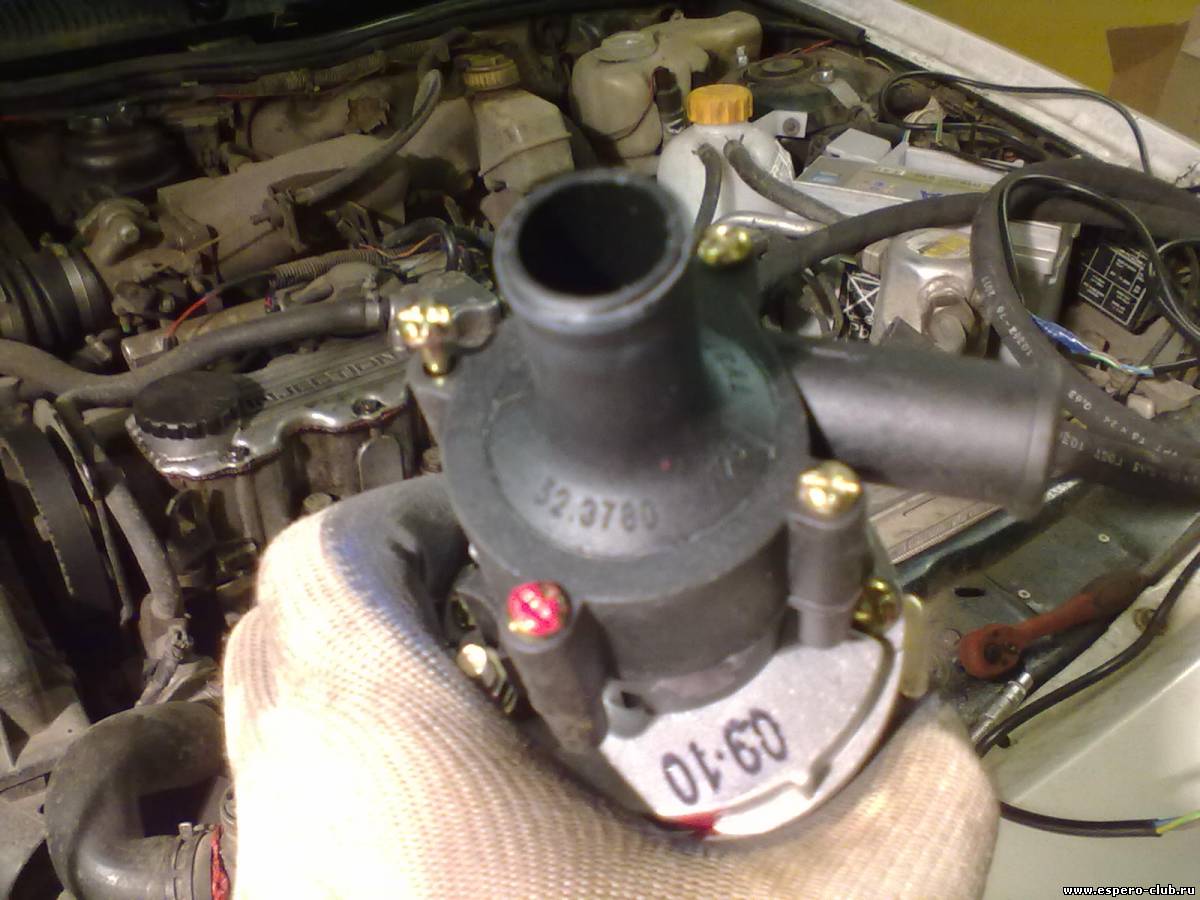

-дополнительная электропомпа для газели (под трубки на 16мм! бывает ещё на 18мм, но надо именно на 16мм), у меня была мэйд ин г.Калуга №32.3780
-реле включения обныкновенное как на вентилятор, фары, как на все почти. (Контакты № 30, 85, 86, 87)
-контакты «мамки», 4-5шт.
-провода сечением 1,5-2мм, метров 5-6 будет заглаза
-герметик, всегда беру высокотемпературный, красный
-1 трубку железную на 16мм, чтобы соединить 2 шланга, опять же если промываете (у меня они были аж 2 шт, ибо уже промывал летом, но без средства)
-1литр антифризки, какую вы там льёте.

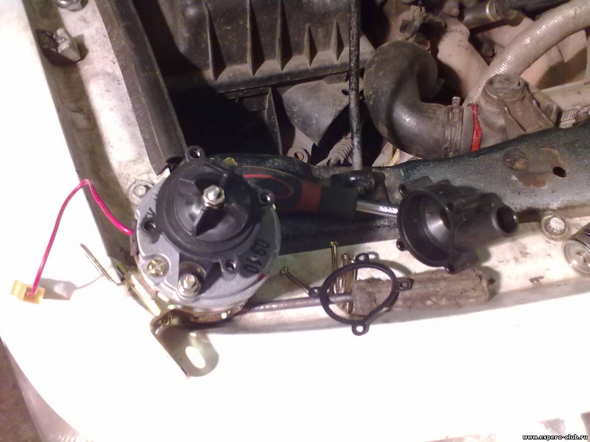

1.Ставим авто, переодеваемся в то, что не жалко.

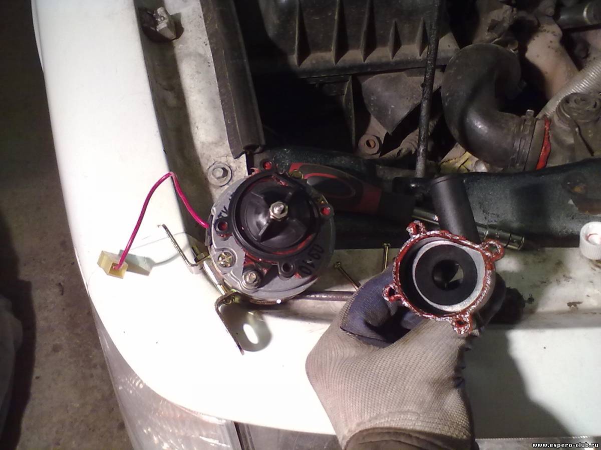

2. Берем виновника торжества с блестящим задом в руки, и откручиваем винты у рабочей части помпы (4шт.), видим там крыльчатку, между половинками – прокладос, вот это больное место этой помпы – любит течь, зараза. Вот 2 пластиковых половины,
прилегающих к прокладосу, вымазываем герметиком, возвращаем прокладос на родину, собираем, и затягиваем.
Все кидаем её, пусть сохнет.

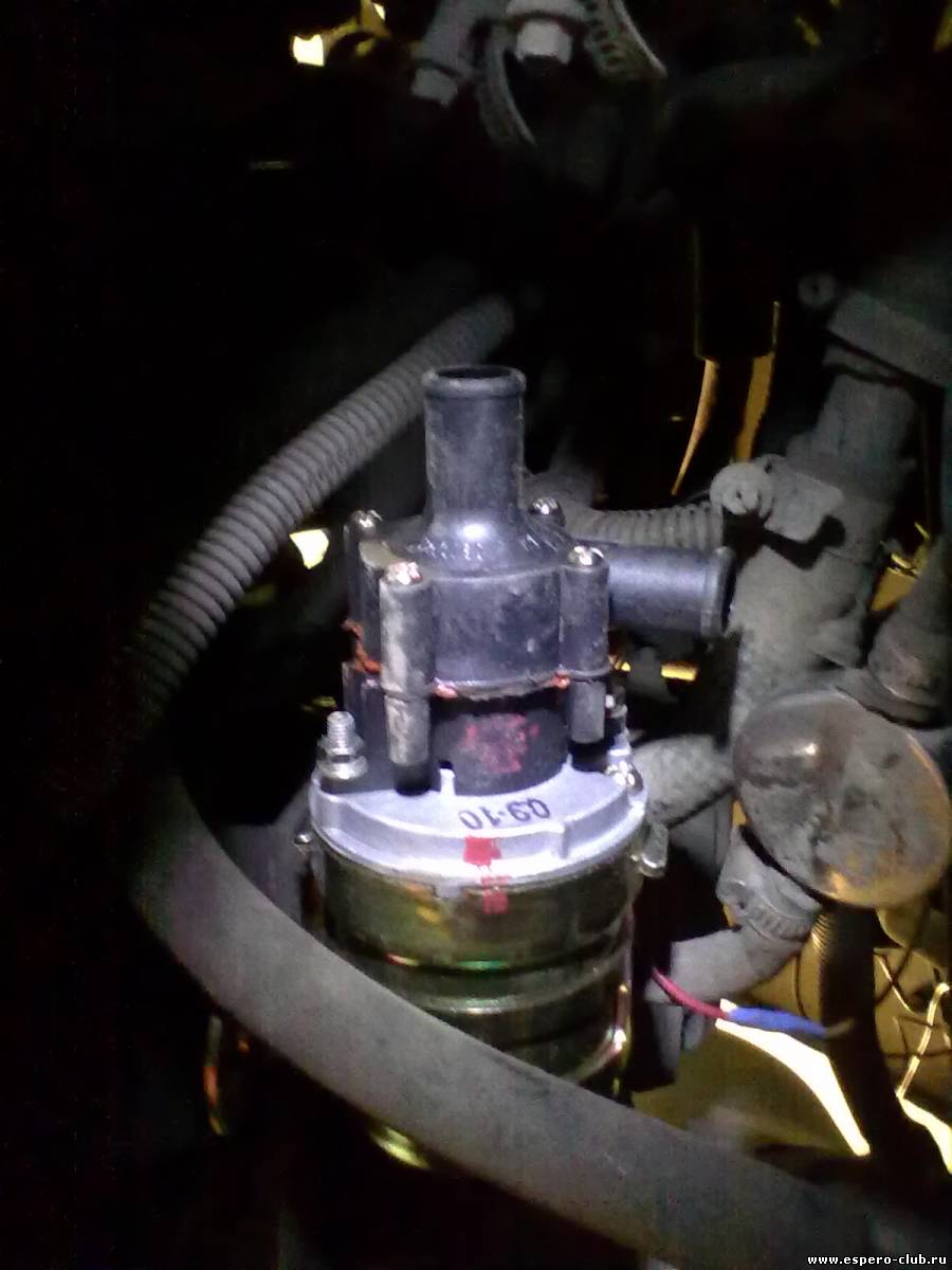

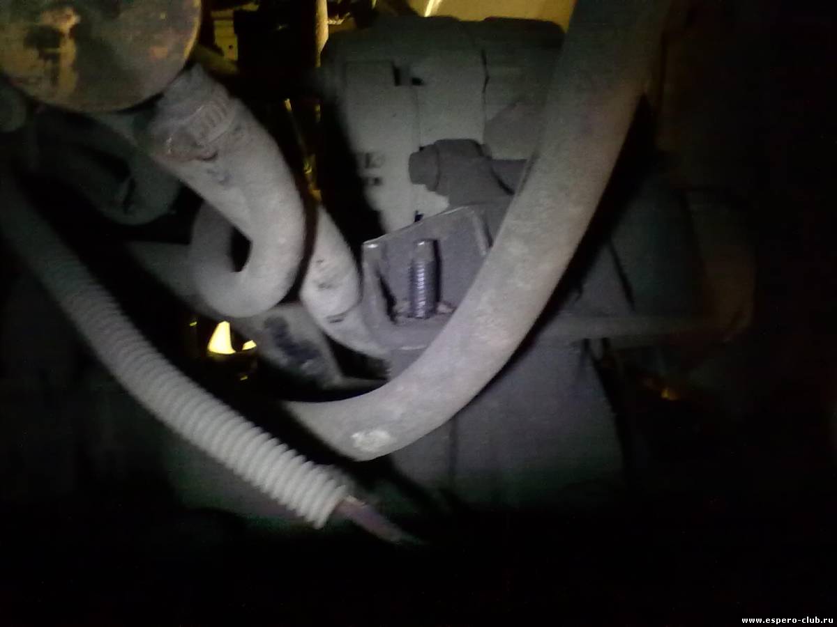

3. Ныряем под авто с фонариком и смотрим, куда можно запихать эту дуру, а её ж ещё надо прикрутить к железу на массу! Я уже прикинул куда, было выбрано место крепления кронштейна генератора к блоку. Видим шпильку с которой я уже стянул гайку.
Но гадость в том, что она на полмиллиметра не пролазит, т.е. берем напильник и дорабатываем на эти полмиллиметра 1 ухо, к слову их на помпе 2, но и на 1 висит она железно. Примеряем, все встало? едем дальше.
Вот она, помпа моей мечты!
4. Я решил что на помпе нафиг не надо чтобы провод отцеплялся в 15 см он неё где то там внизу, да и ещё съэкономил 1 клему «мамку». Отрезал «папку» и скрутил под изоленту.
Присобачиваем помпу, затягиваем.

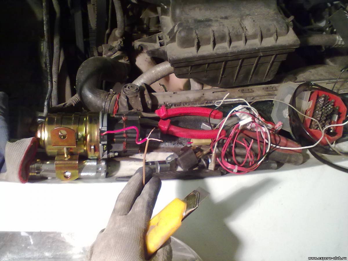

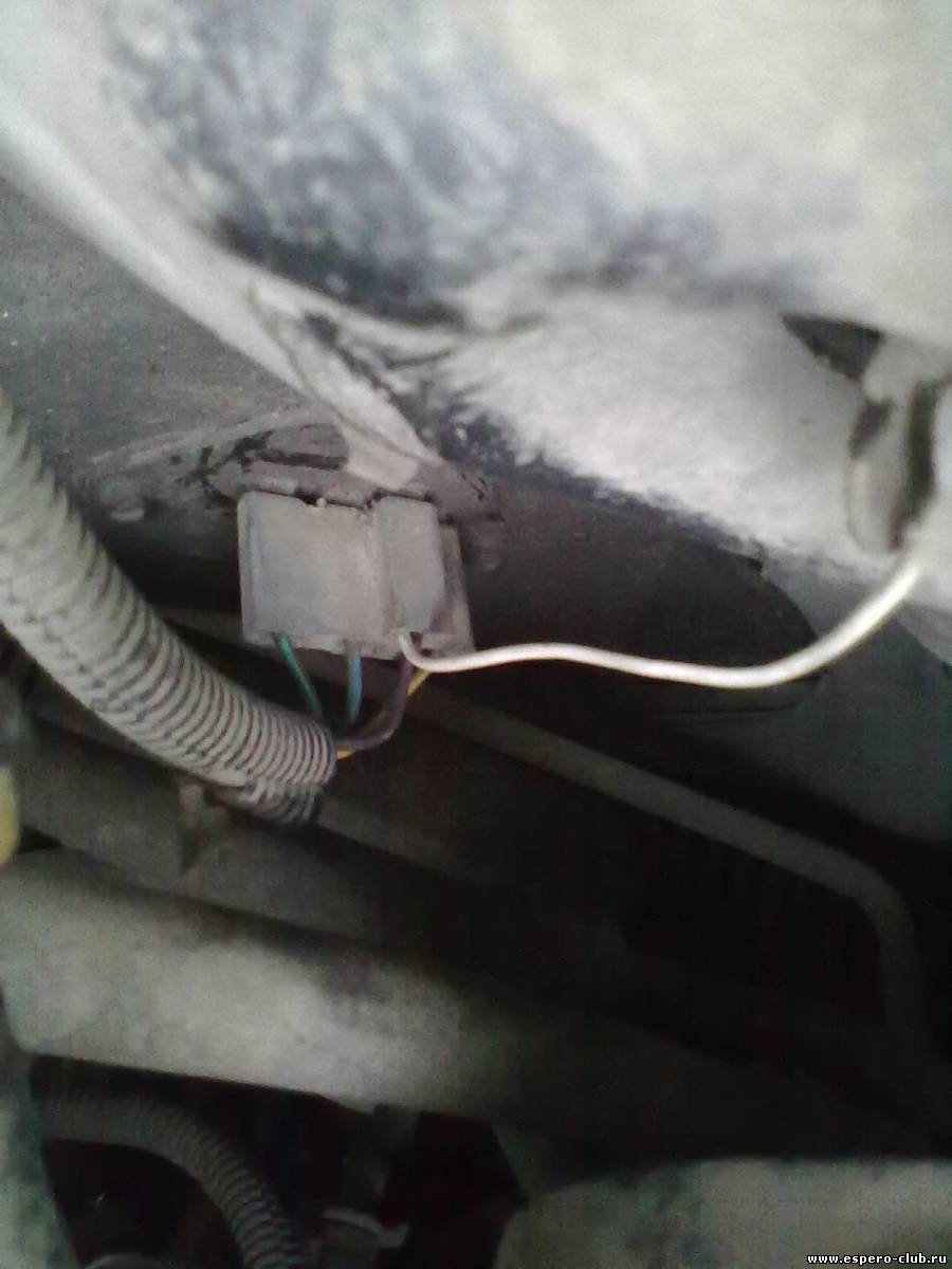

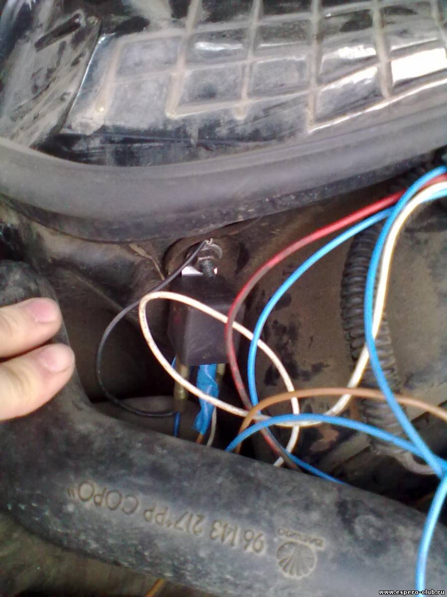

Прикрепления: 5171881.jpg (87.8 Kb) · 6381724.jpg (97.3 Kb) · 5216783.jpg (51.3 Kb) · 4706516.jpg (108.5 Kb) · 9454641.jpg (72.1 Kb)
ThorДата: Понедельник, 06.Янв.2014, 18:45:45 | Сообщение # 628
общие фото помпы в интерьере:
Реле:
Где примотано к разъему сопротивления:

результаты забыл, они значительные, трубка на радиаторегорячие уже когда стрелка находится у 2й риски на приборке. когда прогреется обе трубки такие что рука не выдерживает, в салоне много теплее и он прогревается весь!!! ждем 30градусный мороз, тогда и посмотрим!
