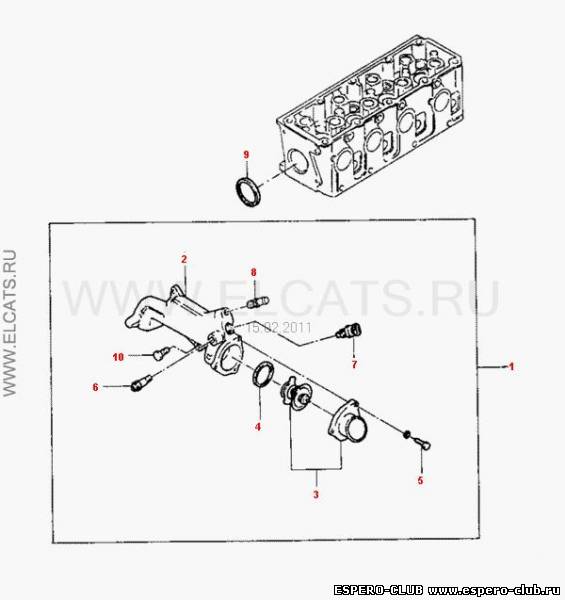

На холодную есть такие симптомы, как потраивание и плавающие обороты, когда прогревается до первого деления, всё становится норм. Как проверить рабочий термостат или нет? Если нет, то какую именно часть заказывать под цифрой 1 или 3 по каталогу идут как и то и другое термостат?
Прикрепления: 2277090.jpeg (25.6 Kb)
SexIДата: Среда, 16.Фев.2011, 01:32:31 | Сообщение # 48
Сообщений: 766
ZeR0, Конечно 3 ! И бери со средней температурой открытия на 86 грудусов.
