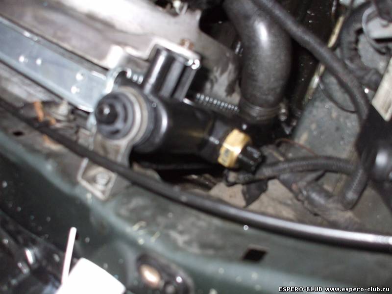

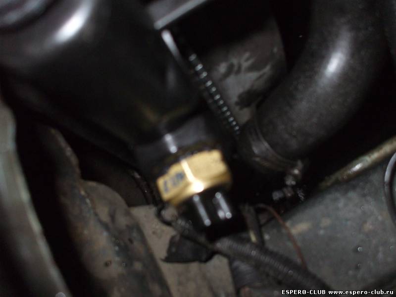

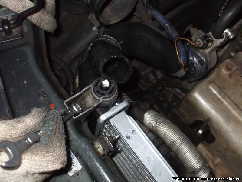

Продолжение фото
Прикрепления: 2441866.jpg (58.4 Kb) · 8606641.jpg (28.5 Kb) · 2416774.jpg (43.1 Kb)
