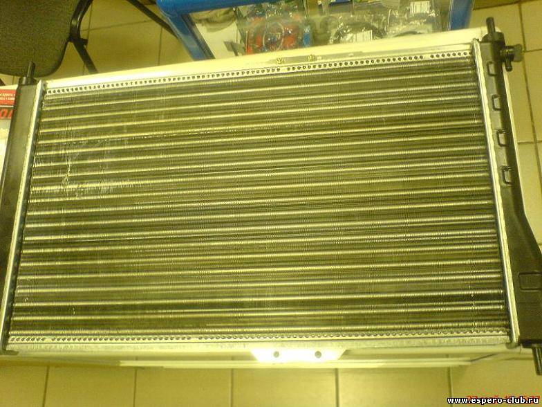

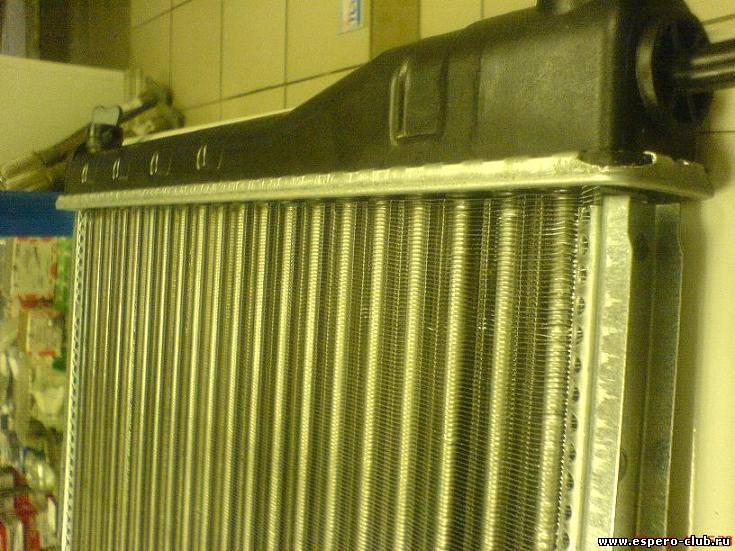

AlexmirДата: Четверг, 27.Май.2010, 14:08:18 | Сообщение # 19
Сообщений: 95
вот такие у нас железяки.
а по креплениям ланос и эспера почти одинаковые, +/- 3мм, но вставить можно.

Quote (Vitalik_sb)
Если крепления еще можно под него пересверлить, то вот по высоте он под капот наверно не влезет.
если ты смотрел по exist, то не всегда можно верить их информации (сто раз обжигался) я физически накладывал два радиатора и разница только в угле наклона патрубка и выхода штуцра на шланг расширительного бачка.

andrey56Дата: Четверг, 27.Май.2010, 18:34:12 | Сообщение # 20
Сообщений: 501
китайские тоже все уже но народ катается, значит хватает. biggrin
а на этом даже краник для слива есть.

Quote (Alexmir)
Так а на фотках же вроде алюминиевый радиатор?

ReduktorДата: Четверг, 27.Май.2010, 20:07:32 | Сообщение # 22
Сообщений: 1965
Quote (Vitalik_sb)
Это же думаю, один в один как у меня, только слива нет.

Max_EQДата: Четверг, 27.Май.2010, 20:37:15 | Сообщение # 23
Сообщений: 2889
Ну и где " железный радиатор"? Тот же китаеза - один-в-один biggrin IMHO, на фотках - левак. Родные имеют плоские(щелевые) трубки, а не круглые.

AlexmirДата: Пятница, 28.Май.2010, 07:20:13 | Сообщение # 24
Сообщений: 95
блин.. не пойму. форум читают с середины???
мой вопрос был в том что "ставил ли кто радиатор от ланоса" (справистя ли он с охлаждением) он из алюминия, как сказал Max_EQ, с плоскими трубками, только тоньше чем эсперовсий.
а в магазине у нас лежат те что на фото (китае) с круглыми трубками еще и в 2 ряда, в том что они от эсперика это 100% , поставить можно, разговору нет и поставил бы, если бы валялся в гараже новый от ланоса.
