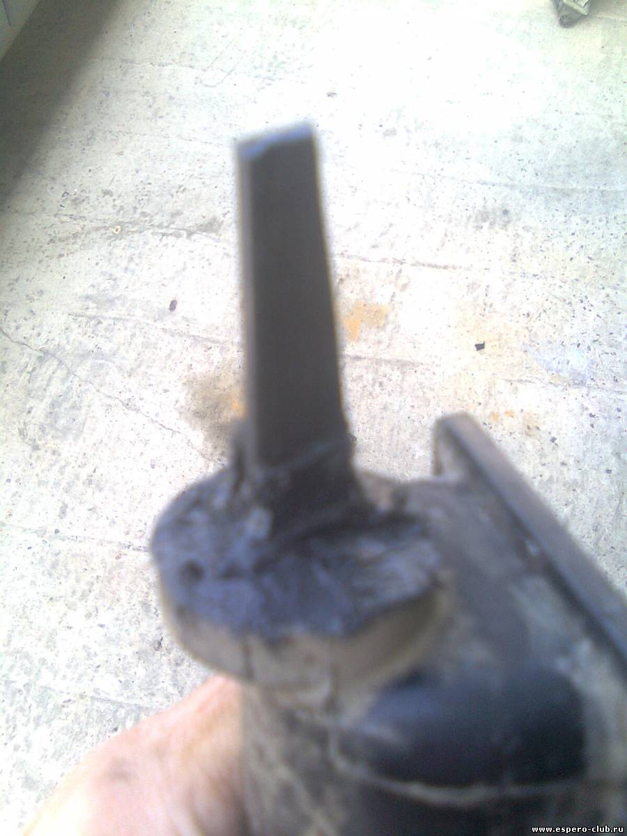

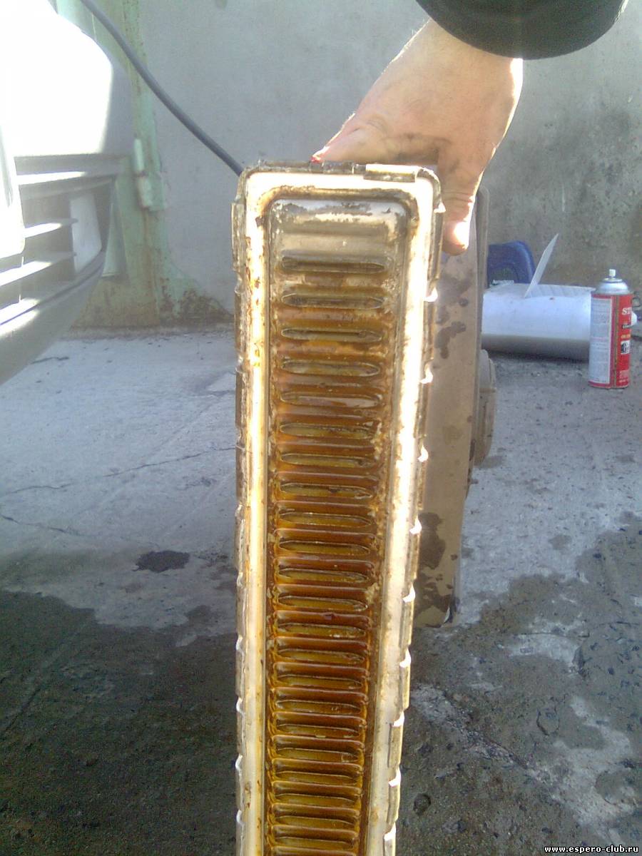

В общем столкнулся с проблемой довольно частой,патрубок радиатора по шву треснул и убегал тосол. Имелось два радиатора,один который и стоял с лопнутым патрубком пластмассовым,другой достался мне от другой машины после ДТП,сначала я запаял существующий,но потом заметил что бочонок меняется,с ДТПшного снял бочок,снял со своего бочок,и удивился...В моем радиаторе говна было пол ведра,радиатор вообще не пропускал через себя ОЖ.Сбоку промыл как смог потом редил промывать хитрым способом как на фотке,подключил компрессор и заливал воды,и так литров 20 чтобы водичка на выходе из радиатора стала белой.Собрал всю систему,залил 7-ми минутную промывку,заменил крышечку залил нового тосола и все хорошо,за исключением того что в 1ый цилиндр тосольчик и уходит...Вывод сделал такой:Радиатор раз в год промывать,по чаще менять тосол,и переодически менять крышку бочка расширительного,по не понятной причине выходит из строй и не сбрасывает давление.Надеюсь кому-то это будет полезно. Бачок сбоку раиатора меняется быстро и легко нужна лишь отвертка минус и пассатижи,найти битый радиатор с целым бочком наверно проще и дешевле чем из-за патрубка этого менять весь радиатор.
У старого бочка отсутствовала ножка пришлось напаять свою)

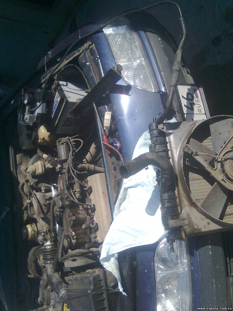

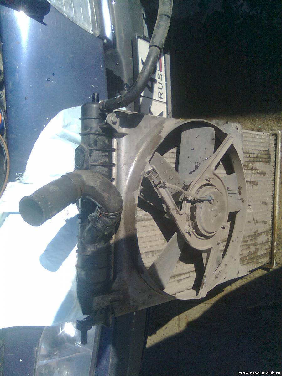

Лопнул верхний патрубок радиатора,т.к. темы не нашел и информация разбросана ,да и фотографий толком нету,потратил уйму времени чтобы избежать ошибок и ненароком наделать косяков.
Для демонтажа понадобиться накидной ключ на 10(именно накидной),если хомуты заводские то пассатижи входящие в комплект к машине,либо любые другие с широким размахом.
вкратце порядок действий:
1)снимаем "-" клему с аккумулятора
2)отключаем разъем вентилятора
3)снимаем патрубки(под машину желательно подложить тазик чтобы не получилось как у меня)
из за
(не смог снять хомут у радиатора,пришлось его снимать там)
4)откручиваем два болта крепления вентилятора-вынимаем его
5)так же откручиваем два болта крепления радиатора.
Достаем радиатор.(нужно быть аккуратным чтобы не залить остатками антифриза все вокруг)
При сборке на новом радиаторе примеряем и устанавливаем вентилятор
чтобы избежать возможного несоответствия в креплениях(у меня крепления подошли нормально)кроме нижнего посадочного "уса"его пришлось подогнуть
при сборке можно упростить себе жизнь вынув акк-батарею и аккумулятор кондиционера с его кронштейном(крепление полностью снимать не нужно,выкручиваем два болта что под акк батареей и чуть ослабив нижнее крепление кронштейна акк кондера)отводим его в сторону
.теперь места гораздо больше и комфортная установка упрощает процесс.я сразу поменял подушки радиатора(нижние по 100р,верхние по 35р) старые уже никуда негодные были.
[P.S]крышку расширительного бочка нужно менять не реже чем раз в два года!
