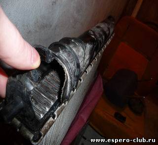

Mf-ExДата: Четверг, 15.Апр.2010, 19:58:18 | Сообщение # 1
Сообщений: 29
Есть ли какие нть варианты восстановить этот радиатор и какие возможные причины такой аварии?
Прикрепления: 3786780.jpg (28.8 Kb)
andrey56Дата: Четверг, 15.Апр.2010, 20:12:33 | Сообщение # 2
Сообщений: 501
Было примерно тоже самое, только в большей степени. По ремонту узнавал, если менять бачёк - дорого и гарантия 50/50. Либо течёт, либо нет.
Лучший вариант - менять. Народ на форуме ставил аналоги за 2000 р и довольны. Я от ГАЗели медный поставил. biggrin Тоже не жалуюсь.
А от чего ломается? Я думаю от старости и динамической нагрузки от двига через патрубок. cool
Андрей

HooliganДата: Пятница, 16.Апр.2010, 00:57:38 | Сообщение # 6
Сообщений: 1483
Quote (Mf-Ex)
востанавливать нет смысла, проще китайца поставить за 3000рублей, причиной стало давление+ высокая температура короче перегрелся...

andrey56Дата: Пятница, 16.Апр.2010, 06:42:03 | Сообщение # 7
Сообщений: 501
Quote (Hooligan)
если вентилятор не откажет и ты до красной зоны не довидёшь t, то не будет такого а патрубок заменить лучше сейчас.
Не обязательно, у меня разорвало на середине шкалы. Перегрева небыло.
Просто двиг при работе тянет через патрубот за радиатор. Свою лепту вносят подушки старые, да и патрубот с годами и температурой мягче не становится.
