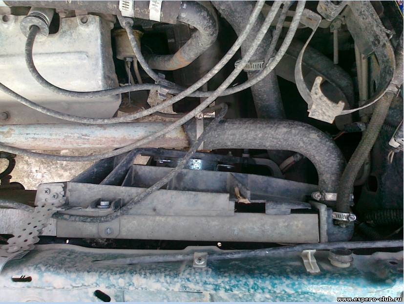

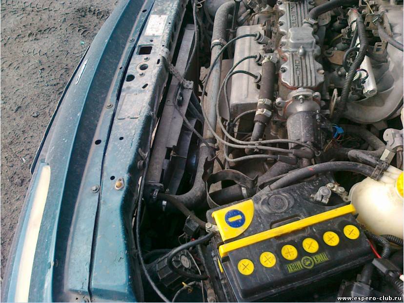

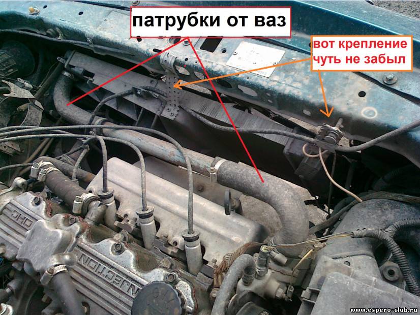

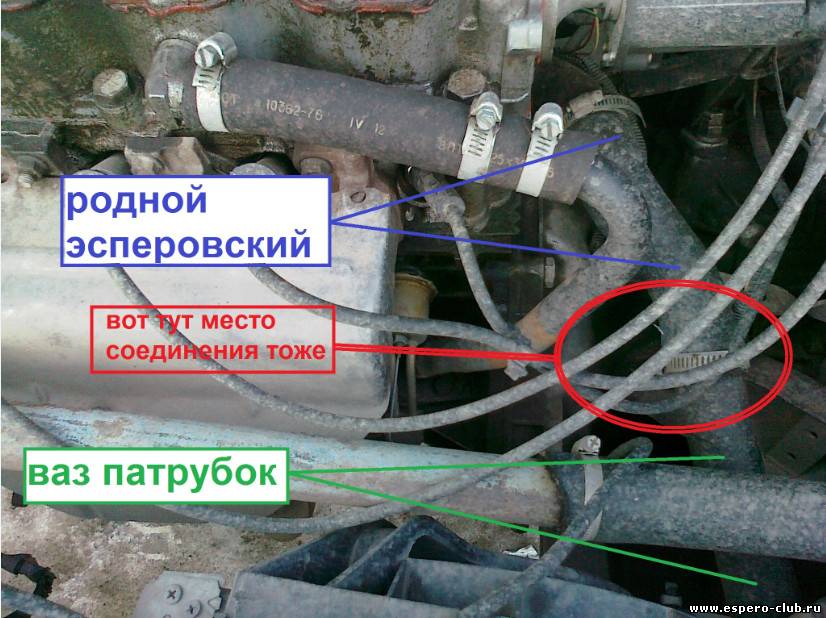

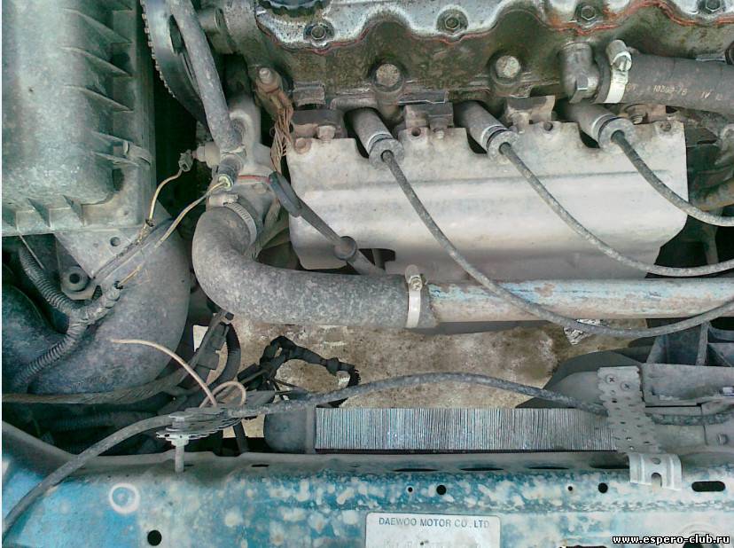

merem09Дата: Вторник, 23.Апр.2013, 16:20:07 | Сообщение # 143
Сообщений: 213
я сделал так,купил радиатор и вентилятор в сборе от ваз 2109 или 2110 точно не помню и поставил встала как родная,высверлил дырку куда встает радиатора ножки так как на вазе они чуть ближе расположенны друг к другу,и сделал переходник верхней трубы к термостату г образная.вот и делов на часа 2 если все есть под рукой.
merem09Дата: Вторник, 23.Апр.2013, 17:22:47 | Сообщение # 144
Сообщений: 213
вот первая
Прикрепления: 5384052.jpg (216.2 Kb)
merem09Дата: Вторник, 23.Апр.2013, 17:24:19 | Сообщение # 145
Сообщений: 213
вторая
Прикрепления: 5513767.jpg (205.6 Kb)
merem09Дата: Вторник, 23.Апр.2013, 17:24:53 | Сообщение # 146
Сообщений: 213
третья
Прикрепления: 3546744.jpg (207.4 Kb)
merem09Дата: Вторник, 23.Апр.2013, 17:25:17 | Сообщение # 147
Сообщений: 213
четвертая
Прикрепления: 9914966.jpg (189.4 Kb)
merem09Дата: Вторник, 23.Апр.2013, 17:26:40 | Сообщение # 148
Сообщений: 213
пятая
Прикрепления: 3773712.jpg (224.4 Kb)
GIZДата: Вторник, 23.Апр.2013, 17:42:34 | Сообщение # 149
merem09, А в одно сообщение не судьба все фотки засунуть было?
