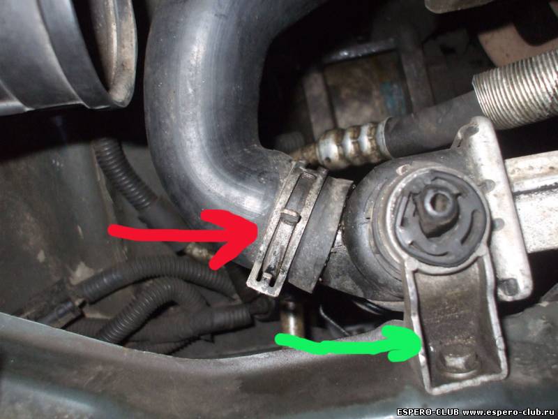

pandaДата: Понедельник, 24.Янв.2011, 00:45:35 | Сообщение # 75
Сообщений: 83

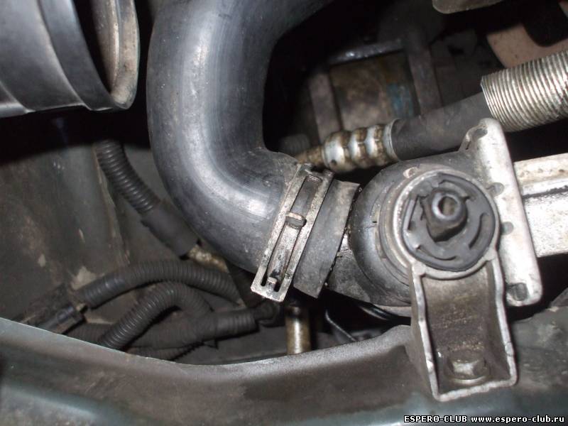

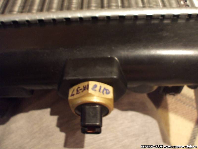

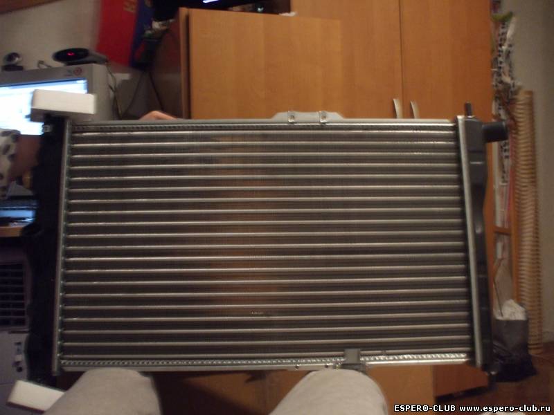

И так наконец есть минутка рассказать как менял радиатор. Менял радиатор прям на улице в -20. Сам радиатор купил за 2500 в Москве. Магазин находится на Огородном проезде. Радиатор видать китай, ничего опозновательного на нем не нашел. И там же купил термостат за 600 рублей, верхние резинки крепления радиатора по 50 рублей, и рядом в магазине купил датчик для ВАЗ,которым закрыл отверстие под датчик на радиаторе(120руб). Замена радиатора заняла минут 30-40. Подъемник, яма, домкрат не нужны.

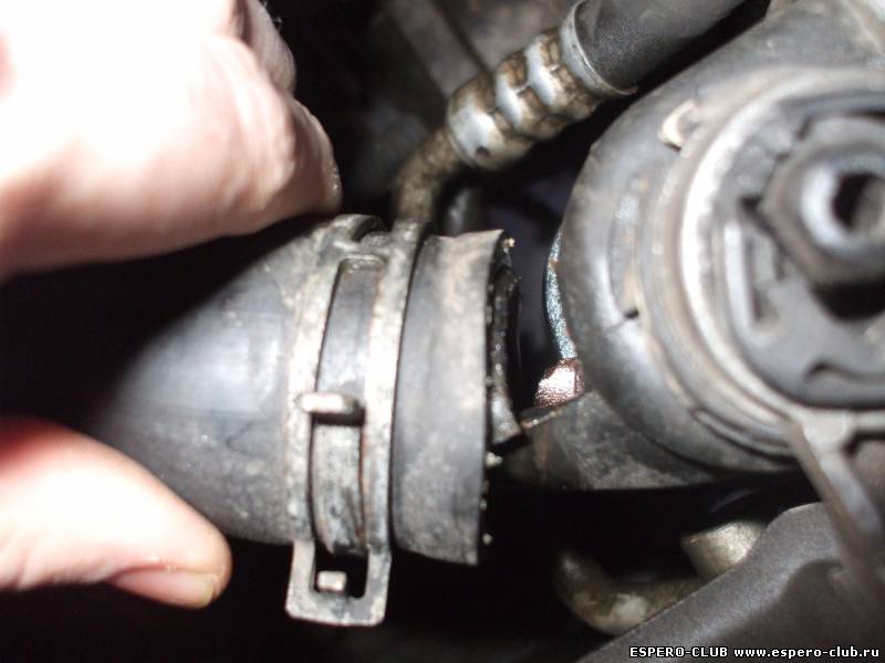

Первым делом нужно снять самый нижний патрубок ослабив хамут. и открыть расширительный бочек. Заблаговременно подставив какой либо сосуд чтобы словить ОЖ.

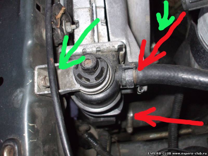

Потом отсоединяем оставшиеся 2 патрубка. Один с правой стороны (идет с термостата), второй маленький с левой стороны в верхней части радиатора(идет на расширительный бочек.)

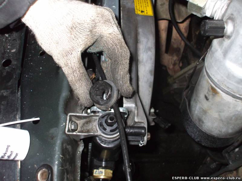

Отсоединяем разъем вентилятора.
Откручиваем ключем на 10 2 болта очень не удобных (хоть и сверху находятся) крепления радиатора.
Вынимаем радиатор через верх.
Откручиваем крепление вентилятора.
Все.
Сборка в обратной последовательности.
Стоит обратить внимание при сборке на крепление вентилятора на новом радиаторе. Возможно придется его подогнуть. Рекомендую сразу менять резиновые проставочки на креплениях радиатора. Стоят не дорого.
После сборки советую залить новый антифриз. Стоит разбавленный на 5 литров примерно 530 рублей. Сначала залить до максимума или можно даже полный расширительный бочек налить. Завести авто, дать прогреться пока не пойдет жидкость по большому кругу, жидкость будет уходить. Нужно подливать до максимума. Когда включится вентилятор охлаждения значит система полная. Можно глушить и проверять соединения на наличие подтеков.
