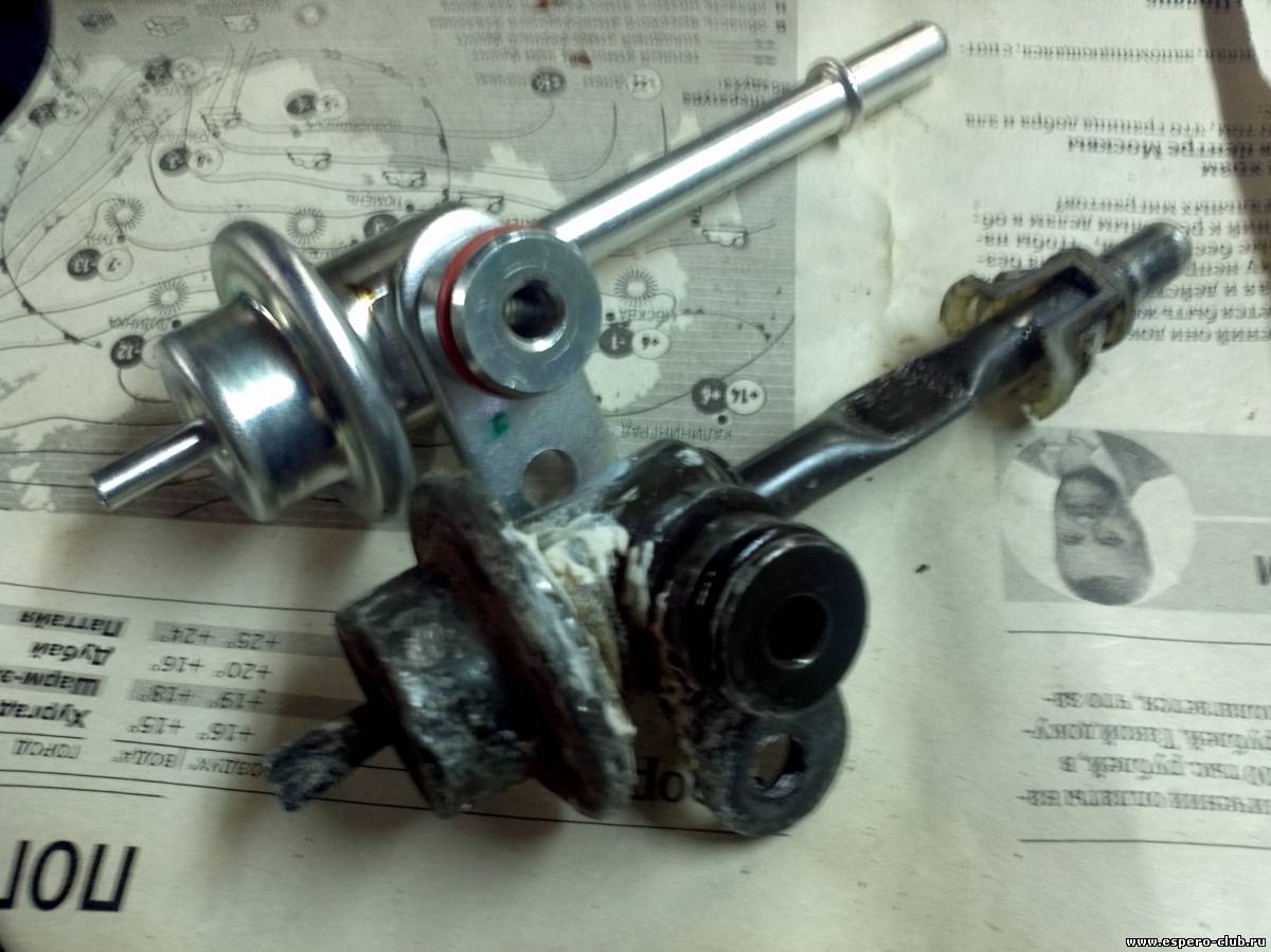

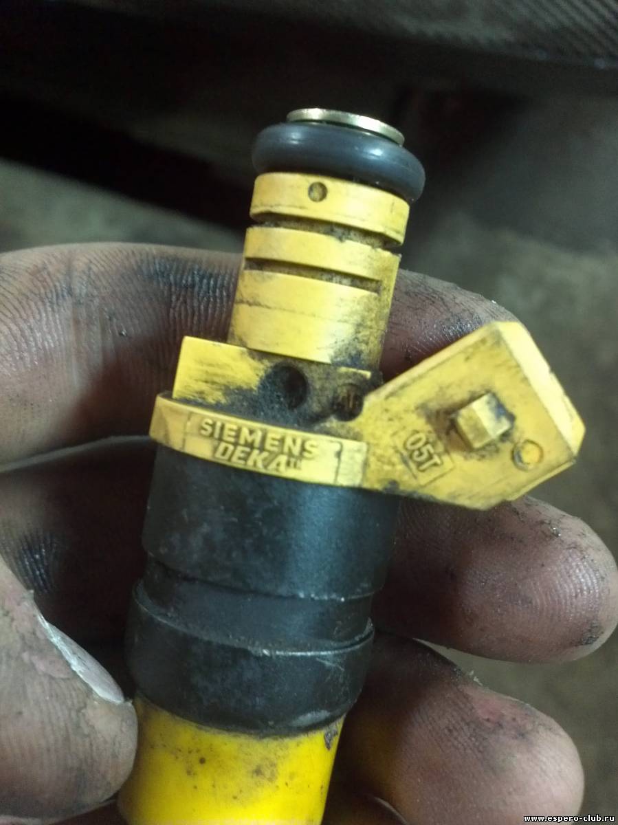

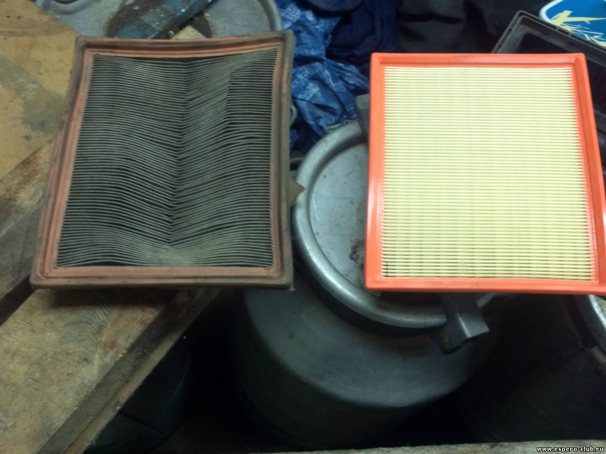

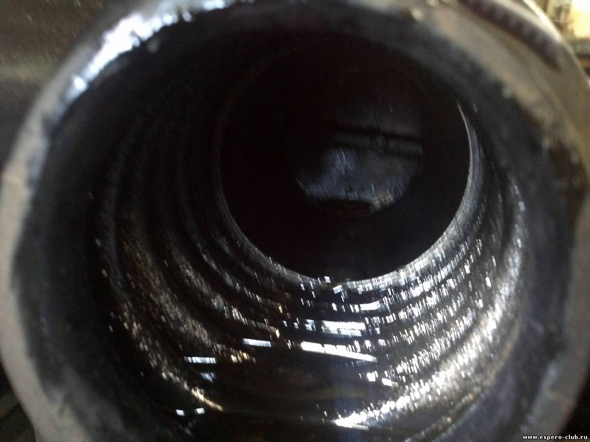

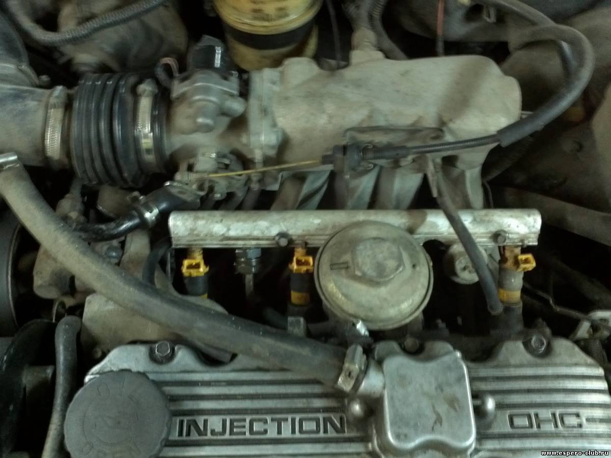

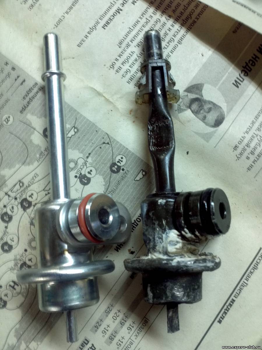

RubansanДата: Воскресенье, 22.Дек.2013, 22:00:55 | Сообщение # 63
вот как обещал
Прикрепления: 7848257.jpg (100.1 Kb) · 4417629.jpg (119.1 Kb) · 4398724.jpg (105.1 Kb) · 7418040.jpg (78.8 Kb) · 6670795.jpg (83.3 Kb)

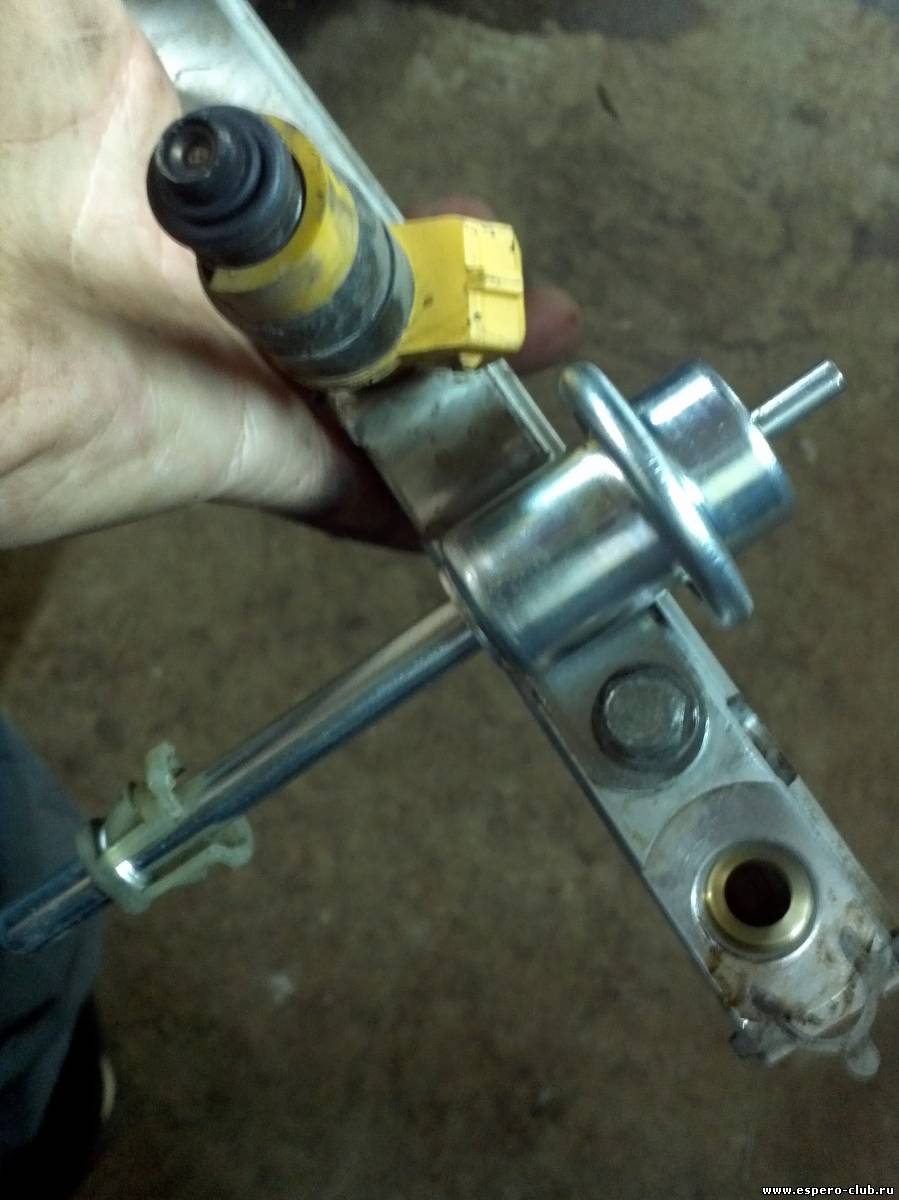

RubansanДата: Воскресенье, 22.Дек.2013, 22:03:07 | Сообщение # 64
и вот еще
Прикрепления: 9596579.jpg (89.2 Kb) · 9520666.jpg (103.0 Kb)
