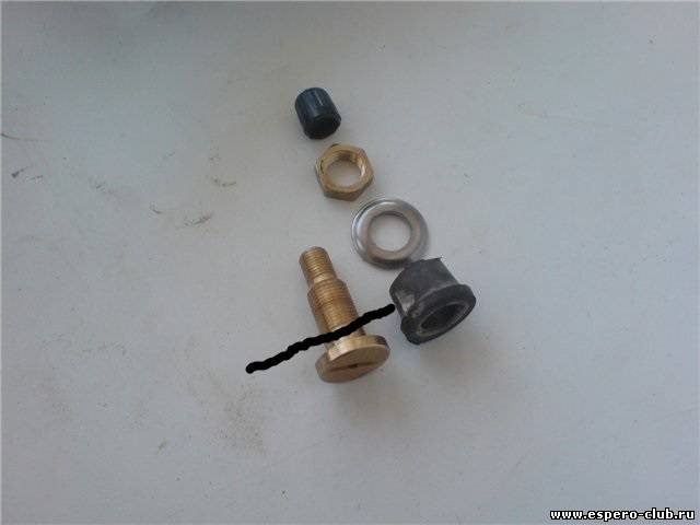

Так его потом свернуть надо...когда резьбу режеш прилагаеш значительные усилия.По моему это лишнее...проще купить готовый нипель с резьбой и отрезать от него всё лишнее.Вот от такого нипеля я бы так отрезал.
Прикрепления: 8999613.jpg (34.7 Kb)

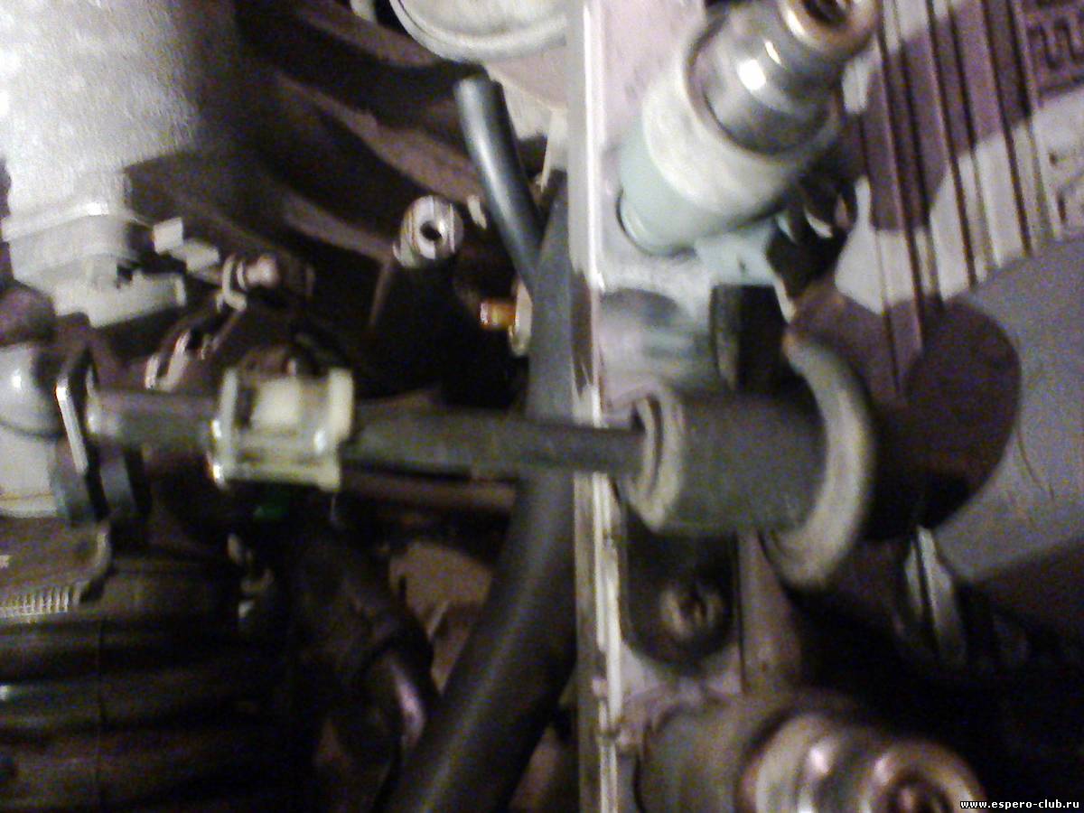

недавно проверил . открылся на 2,9 без вакуума
Добавлено (21.Дек.2013, 09:24:12)
на снятие рампы ушло 15 минут . есть ли смысл огород городить ?
Прикрепления: 6517567.jpg (106.6 Kb)

Об этом огороде вспоминаеш когда не знаеш куда ткнуться когда чтото в движке начинает работать не так.
Затрат по времени установки штуцера на час...по финансам рублей в 250-300.
Проверка исправности топливной системы занимает 5 минут.Мне ни на одном сервисе не смогли или не захотели замерить давление в топливной...хотя припрут челый чемодан всяких манометров и переходников.
А тут...двиг завёл манометр кажет 2.5 на хх(нормально)...дал газу или отсоединил шланг вакуума с рдт 3 очка (нормально)...отключил форсы и пережал обратку знаем сколько давит насос.
Если в топливной порядок ищи неполадки в других системах.
Я наладил штуцер и ни грамма не жалею.
