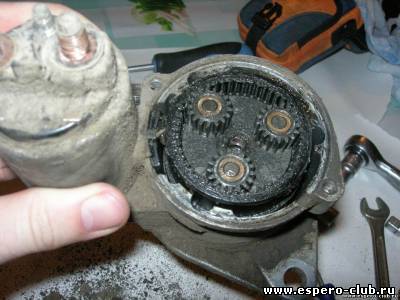

vikzag09Дата: Понедельник, 20.Янв.2014, 19:55:13 | Сообщение # 91
Сообщений: 2161
вот в этом месте
Прикрепления: 1758539.jpg (22.1 Kb)
RubansanДата: Понедельник, 20.Янв.2014, 20:06:07 | Сообщение # 92
Цитата vikzag09 ()
или в стартере его до хре.а.Не масла а мазута
Цитата михалыч ()
получается стартер медленно крути? либо густое масло,не дает прокрутится мотору,либо слабый стартер
Получается то что он раз через раз нормально крутит ... вроде раз провернет болие мение , потом как будто заклинивает его... чуть выжидаешь и он дальше проворачивает.... либо когда клинит клюк отпускаю... жду малеьнко и снова пробую... вот что у меня... я уж и незнаю релаьно че думать... как мощность то стартера узнать?)
