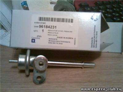

Ищи такой...ценик адекватный...меньше 1000р.
оригинал типа 1100 вылазиет. а есть аналог Джапан карс 560р ... аналог смысла нет брать?
