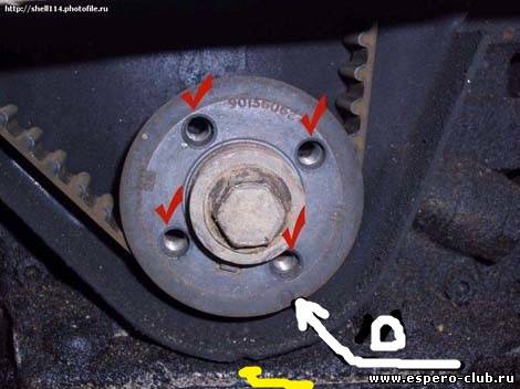

Снимай ремень генератора с большого шкива...бери ключик и отворачивай 4 болта крепящих большой шкив.Тут тебя могет ждать засада smile шкив сидит плотно ...я делал простейший съёмник с подручных материалов...со съёмником проблем нет.Снял большой шкив и под ним увидиш маленький шкив грм...на нём есть метка в виде подковки...а на металическом кожухе под этим шкивком есть треугольная вырезка.Берёш ключ (вроде на 17)и прокручиваеш болт крепящий малый шкив по часовой стрелке до момента пока подковка не совместится с треугольником.Смотриш совместились ли метки на р/в...если метка на Р/в далеко не дошла до метки на щите то делаеш ещё полный оборот к/в и снова совмещаеш метки (р/в делает один оборот а к/в два)
Вот метка на маленьком шкиве коленвала
Состыковатся она должна с этой выточкой

RubansanДата: Среда, 27.Ноя.2013, 21:58:26 | Сообщение # 23
Yriy
спасибо ! теперь наглядно будет понятнее )
Снимай ремень генератора с большого шкива...бери ключик и отворачивай 4 болта крепящих большой шкив.Тут тебя могет ждать засада шкив сидит плотно ...я делал простейший съёмник с подручных материалов...со съёмником проблем нет.Снял большой шкив и под ним увидиш маленький шкив грм...на нём есть метка в виде подковки...а на металическом кожухе под этим шкивком есть треугольная вырезка.Берёш ключ (вроде на 17)и прокручиваеш болт крепящий малый шкив по часовой стрелке до момента пока подковка не совместится с треугольником.Смотриш совместились ли метки на р/в...если метка на Р/в далеко не дошла до метки на щите то делаеш ещё полный оборот к/в и снова совмещаеш метки .
