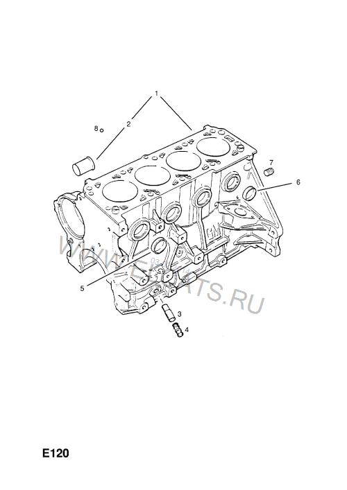

когда полностью перебирал мотор обнаружил резиновую заглушку... вытащил и увидел там зубчики на коленвале потом поглядел по каталогам опелевским туда ставиться датчик положения коленвала!! место нахождения его под компрессором кондея. на моей эсперо 2л это так!!!

RuSSeL, теоретически кондер должен работать если он нужен , но точно не скажу тк все нексии на январе что я видел только драговые а там кондером и не пахло ))) поэтому хотел разузнать для начала .
muhin, от нексии если от донса то штамповка 100% стальная , от сонс ( тот что на фото) хз возможно чугун но мне показалось что сталь просто очень толстая . От 10ки зч есть чуть дороже канешн чем на местные но найти можно . Я просто очень надеялся что шкив подойдет без переделок )))
Добавлено (03.Фев.2014, 00:41:04)
TILL, у лачика в картере стоит репер . Но он к январю не подходит .
TILLДата: Вторник, 04.Фев.2014, 12:53:00 | Сообщение # 131
Сообщений: 41
чё за репер и причём здесь лачик?
