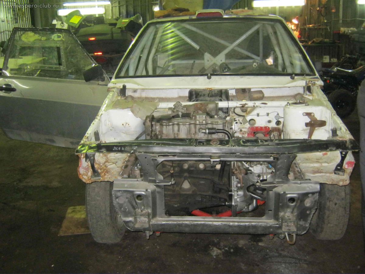

b0ltДата: Вторник, 09.Дек.2014, 12:26:56 | Сообщение # 142
Сообщений: 521
А в Орске нет спецов кто сможет откатать в он лайне? У нас в Самаре это 2000р стоит. Я мотор с эсперы уже инсталировал в ваз 2108 .Прогу буду позже откатыать. Про детонацию тут в теме спрашивали так вот у меня её не было но я об этом задумывался. Надо поставить датчик детонации на блок. Кстати с ним и расход ещё меньше станет
Прикрепления: 6223337.jpg (126.1 Kb)
GENOZIDДата: Вторник, 09.Дек.2014, 21:55:30 | Сообщение # 143
Сообщений: 516
b0lt, фото восьмёры с нашим движком выложить сможешь? а привода чё стыкуешь?

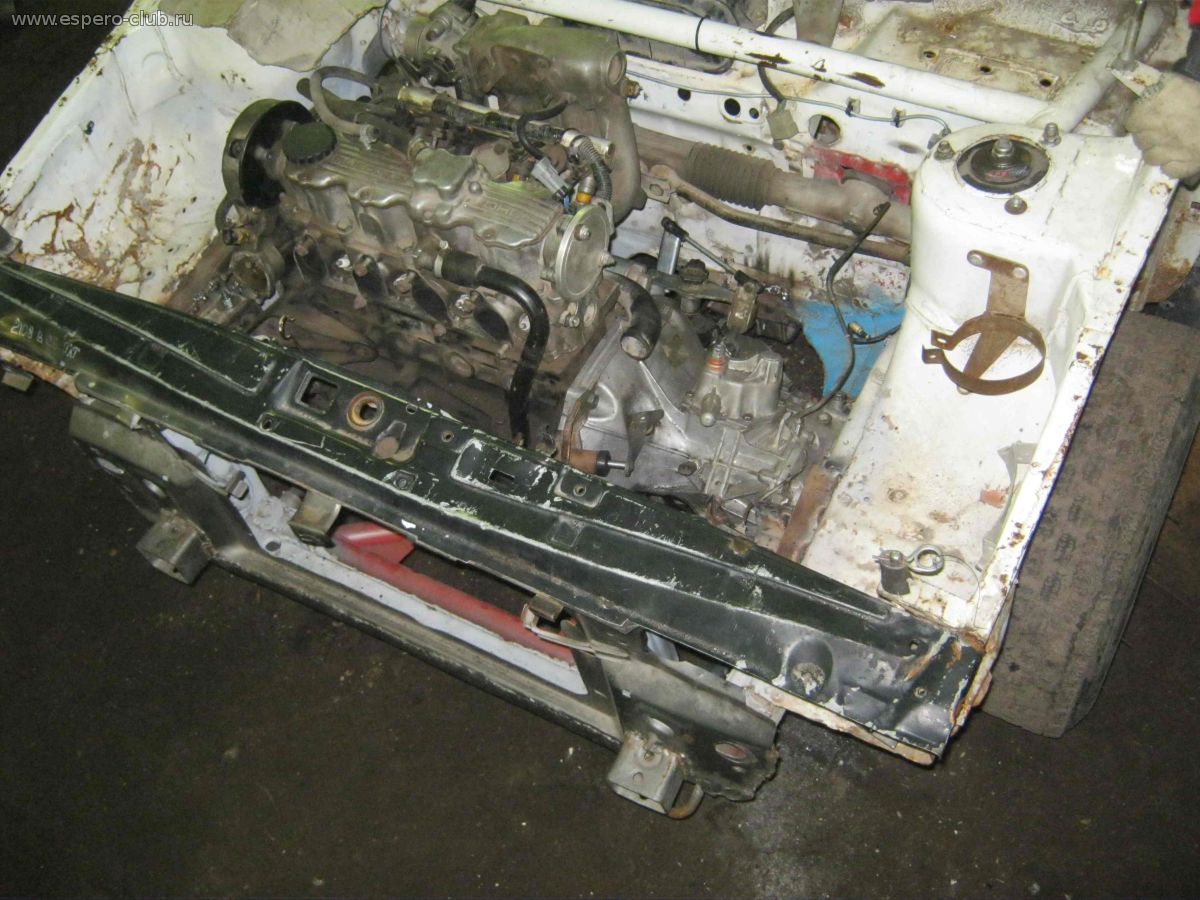

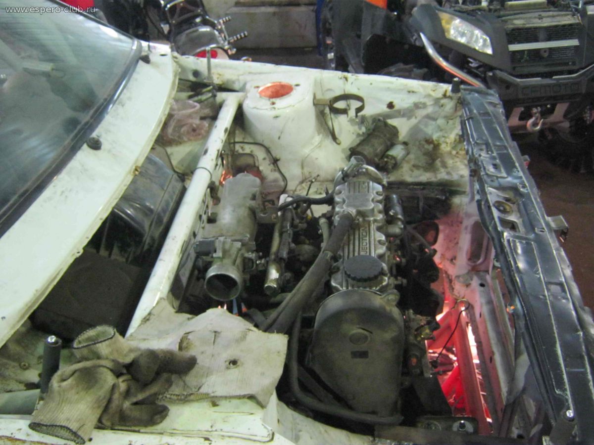

b0ltДата: Пятница, 12.Дек.2014, 12:02:03 | Сообщение # 144
Сообщений: 521
Да можешь в живую приехать глянуть. Привода я от 106 ставлю.Но есть вариант и изготовить с нуля палки приводов
Прикрепления: 8599826.jpg (138.9 Kb) · 5463146.jpg (118.7 Kb)
GENOZIDДата: Суббота, 13.Дек.2014, 08:33:04 | Сообщение # 145
Сообщений: 516
А трамблёр заглушен - электронное чтоли зажигание мудришь? Ну восьмёра с таким движком подрывает неслабо наверно. С шестнарём у друга и то ракета она ж лёгкая...
LinkДата: Суббота, 13.Дек.2014, 08:42:17 | Сообщение # 146
на январе 5.1 же мотор
GENOZIDДата: Суббота, 13.Дек.2014, 20:26:06 | Сообщение # 147
Сообщений: 516
Ну да smile д. коленвала - ключи - модуль
