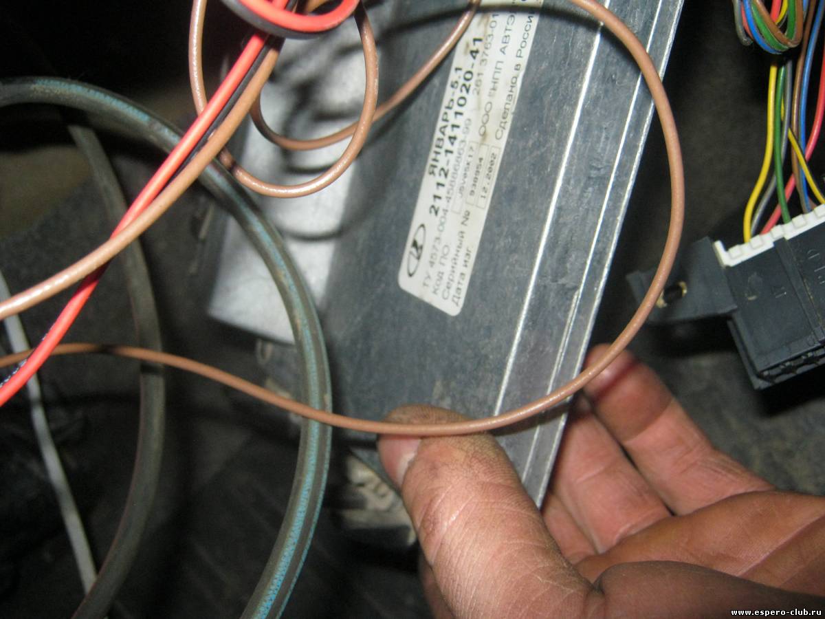

2 ) Контроллер январь 5.1 2112........41 советую брать только с этим окончанием так как самый универсальный из всех. Ну вкрай с цифрой 61 на конце стоимость контроллера у нас от 5000

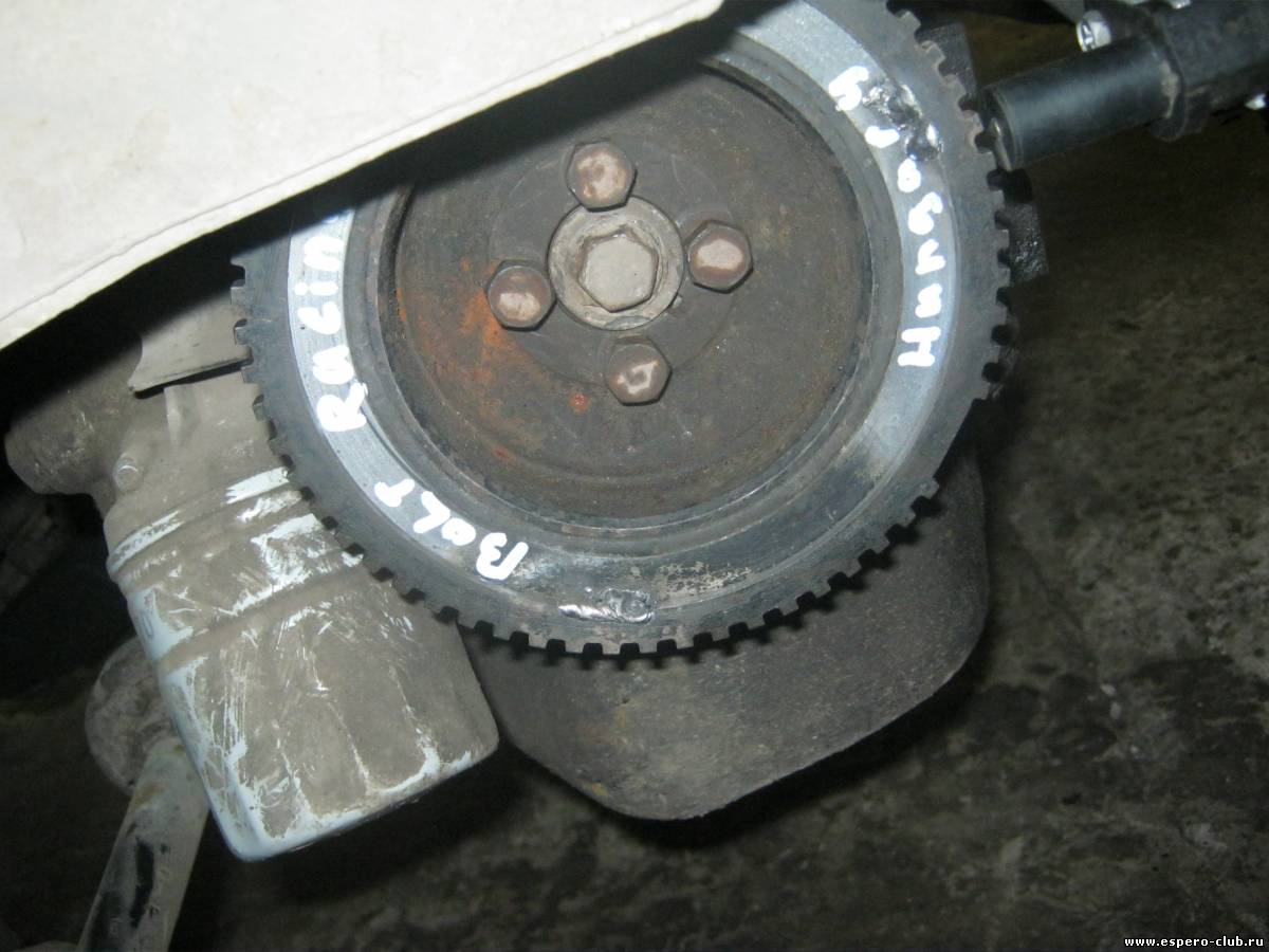

9 так же нужен будет шкив с зубчиками вазовский для того что бы с него срезать зубы и приварить их к нашему шкиву. я шкив не покупал а взял в первом сервисе в металоломе . отдал токарю срезал зубы сточил на своём диаметр и приварил но варим только потом как выставим вмт . Нужно выставить ВМТ и найти место под датчик КВ что бы он смотрел на 20 зуб чётко после этого все варим .

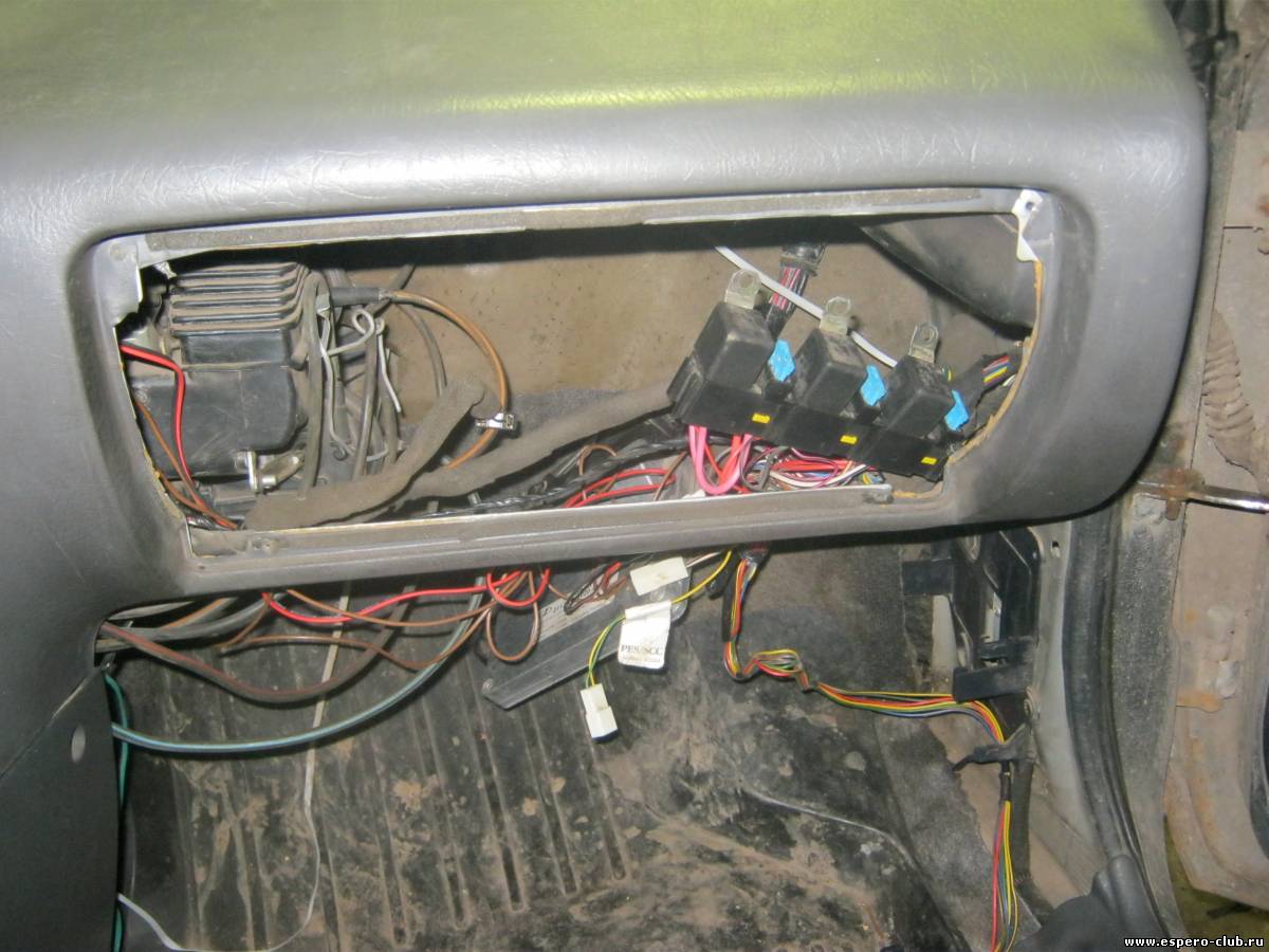

Вообщем инсталяция заняла часа 2-3 от силы. выдернул этот касетный кенвуд вместе с его долбанной косой(Это я про стандартные мозги ))))) Диаметр дырки в кузове почти совпал с косой от января ни чего дорабатывать не стал. Выдернул косу подрубил к нужным датчкам . Кстати датчики РХХ И ДПДЗ остались родные как и дроссель его я не стал менять все разъёмы одинаковые все подходит . Можно и температуры датчик тоже запитать свой но я не решился вдруг погрешности будут сделал переходник у токаря и все. Модуль зажигания я прикрутил на одно из проушин трпмблёра потом совсем его уберу сделаю заглушку а на неё уже прикручу модуль но пока сделал так как получилось. Фильтр у меня будет нулевик так что фотки как будите смотреть делайте по своему это я под себя мудрил так как фара одна будет убранна а её место займёт нулевик. По этому я тяну так далеко весь этот тракт и на фотке пока не готовый вариант .Сами мозги можно разместить за бардачком но я скорее всего уберу их во внутрь прям в бардак . Питание мозгов там 2 провода толстый красный в косе это постоянный плюс а тоньше это плюс на замок зажигания. минусы все коричневые их много и живут они все на массе авто. Питание насоса там фишка была по ней я думаю догадаетесь я её срезал один провод идёт на массу второй идёт на питание насоса. У нас он синий с белой полосой. вскрываем левый лючок со стороны водителя вынимаем все нахер от туда и видим сзади к одному из реле подходит синий с белок полосой кусаем его и подрубаем к нему. все работает .Насос кстати лучше убрать из бака сделав там заборник только . можно подобрать какой нибудь насосик например либо волговский . маленький проточный можно под капотом прям повесить и если навернёться меняеться на раз и проверить легко. Это у меня в планах а вам на заметку .Что ещё написать ? Ну разъёмы я думаю врят ли вы перепутаете писать не стоит про это разве что к примеру питание контроллера пришлось кидать с противоположной стороны и разъёмы на форсунки и датчик ОЖ удлинять но это мелочи .Так же напишу про Датчики кислорода . там надо будет вварить ступичную гайку с классики она один в один по резьбе с лямбдой ну и потом просверлить дырку под саму лямбду. Ну и вкрутить её . Из косяков вылез один это не работает тахометр . ставим либо автогоги с лампой вспышкой выносной либо мастерим другую схему ! какую я отвечу позже сам её не проверил .Машина заведена и работает на прошивке эконом 2112 ни чего не менял не отстраивал все работает отлично . Завелась холостые держит идеально

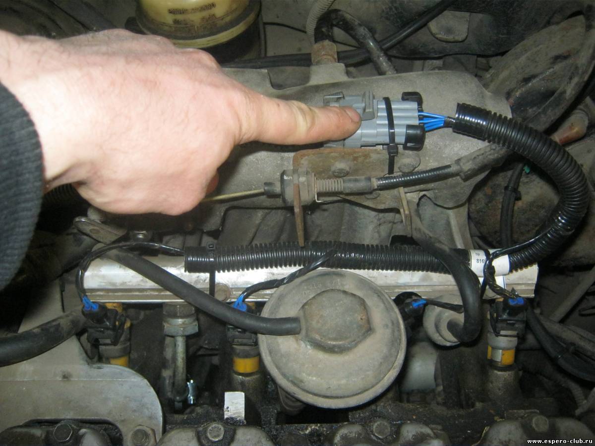

Ну а теперь фотки !
Прикрепления: 2504204.jpg (150.8 Kb) · 0517450.jpg (98.9 Kb) · 4411927.jpg (117.9 Kb) · 6253352.jpg (104.5 Kb)

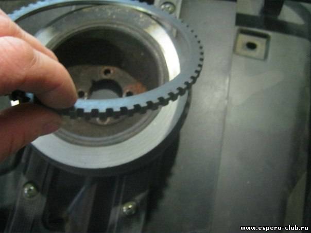

b0ltДата: Среда, 02.Янв.2013, 18:12:27 | Сообщение # 4
Сообщений: 521

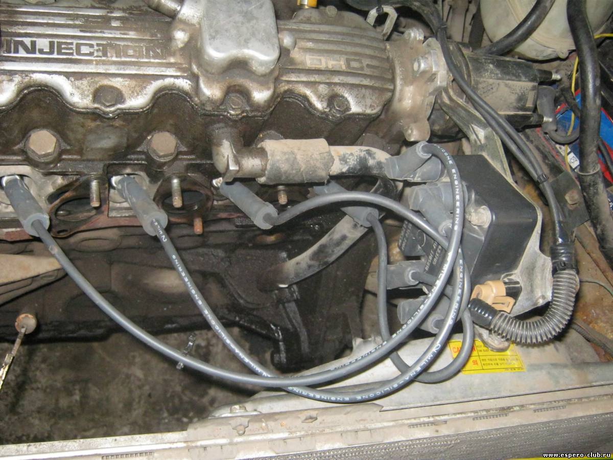

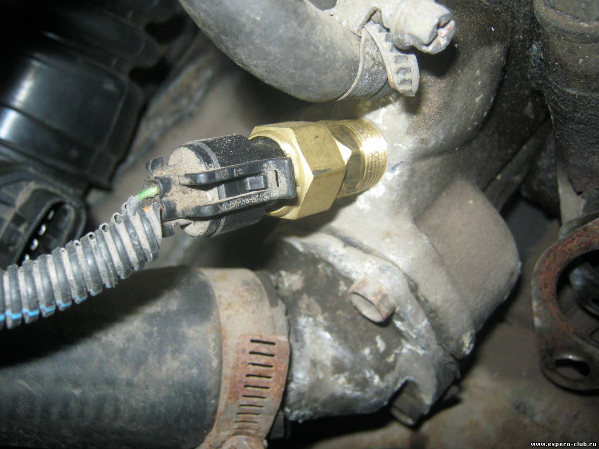

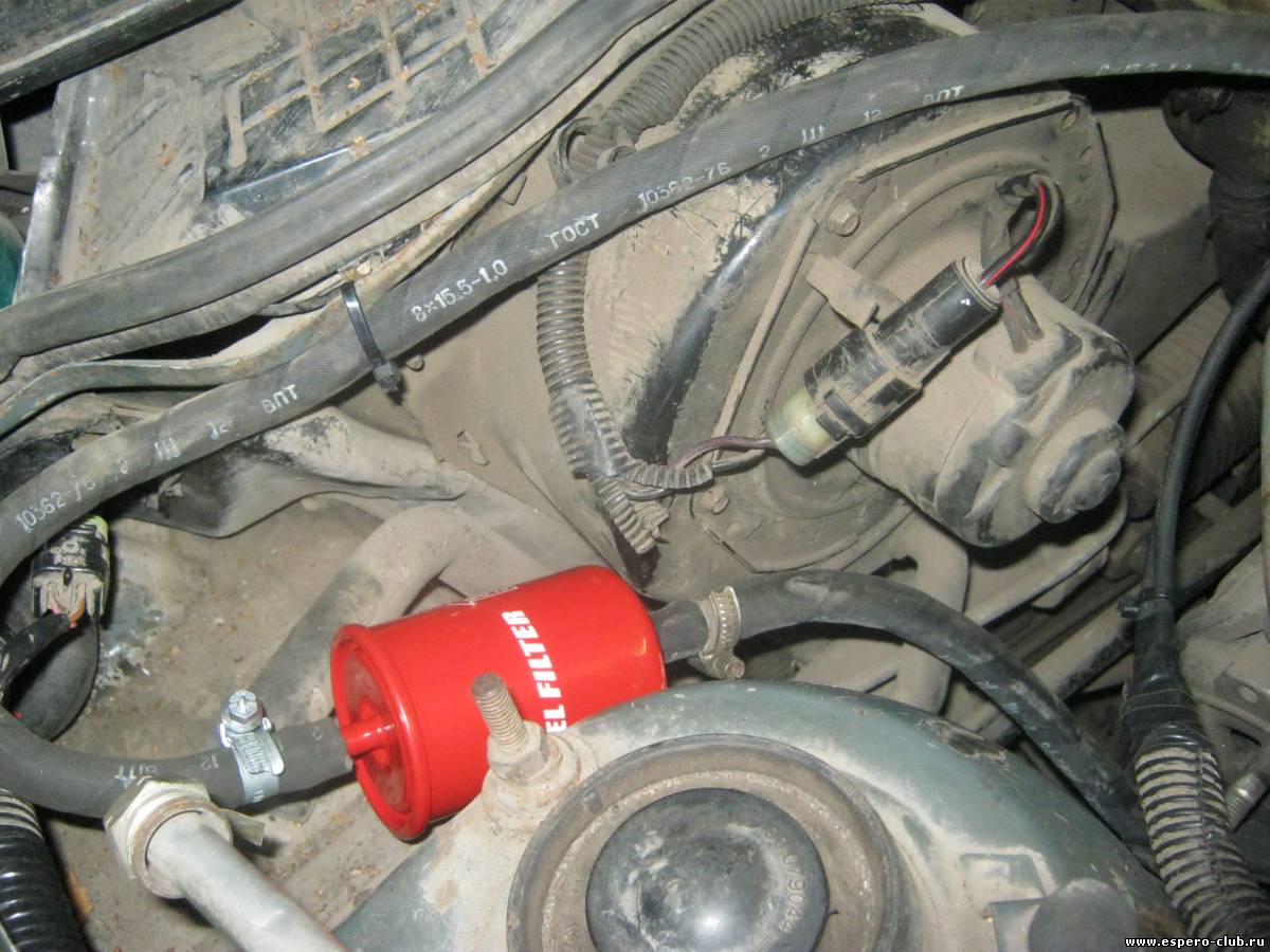

Ешё фотки .Изготовление шкива я думаю по фотке понятно . зубцы с вазовского занимают место на нашем эсперовском . На второй фотке это переходник под датчик ОЖ ВАЗ. на 3 фотке провода 2112 и сам модуль . пока я его так расположил.4 Соединение косы мелкой та что на форсунки идёт . на 5 фотке это я перенёс фильтр топливный ну не гоже ему под машиной быть . Шланг 8мм топливный волга . Берём только ярославский
Прикрепления: 2242098.jpg (36.7 Kb) · 2545866.jpg (104.0 Kb) · 5287487.jpg (146.7 Kb) · 5008207.jpg (113.5 Kb) · 3344333.jpg (137.7 Kb)

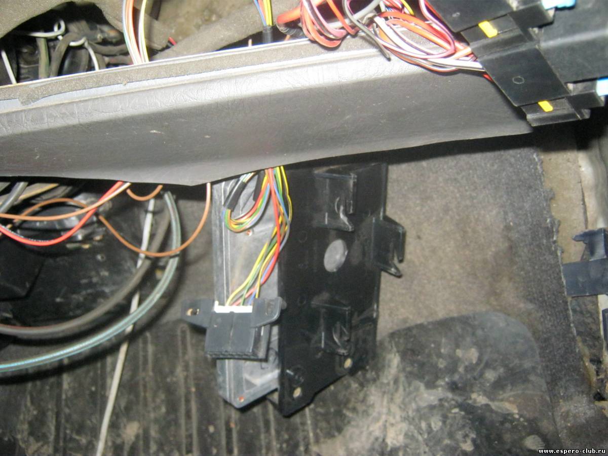

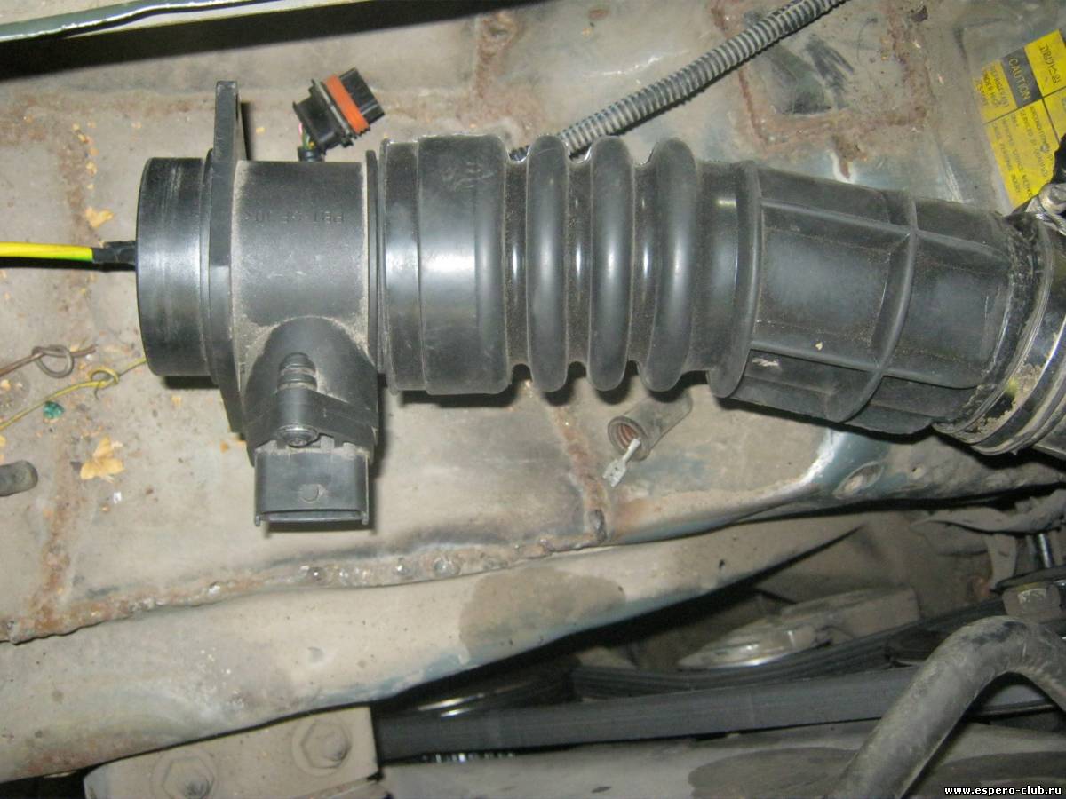

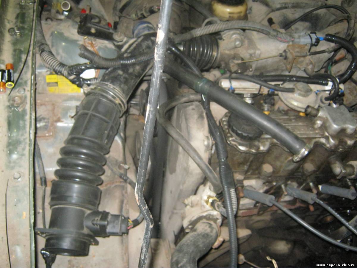

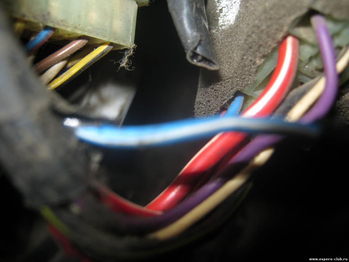

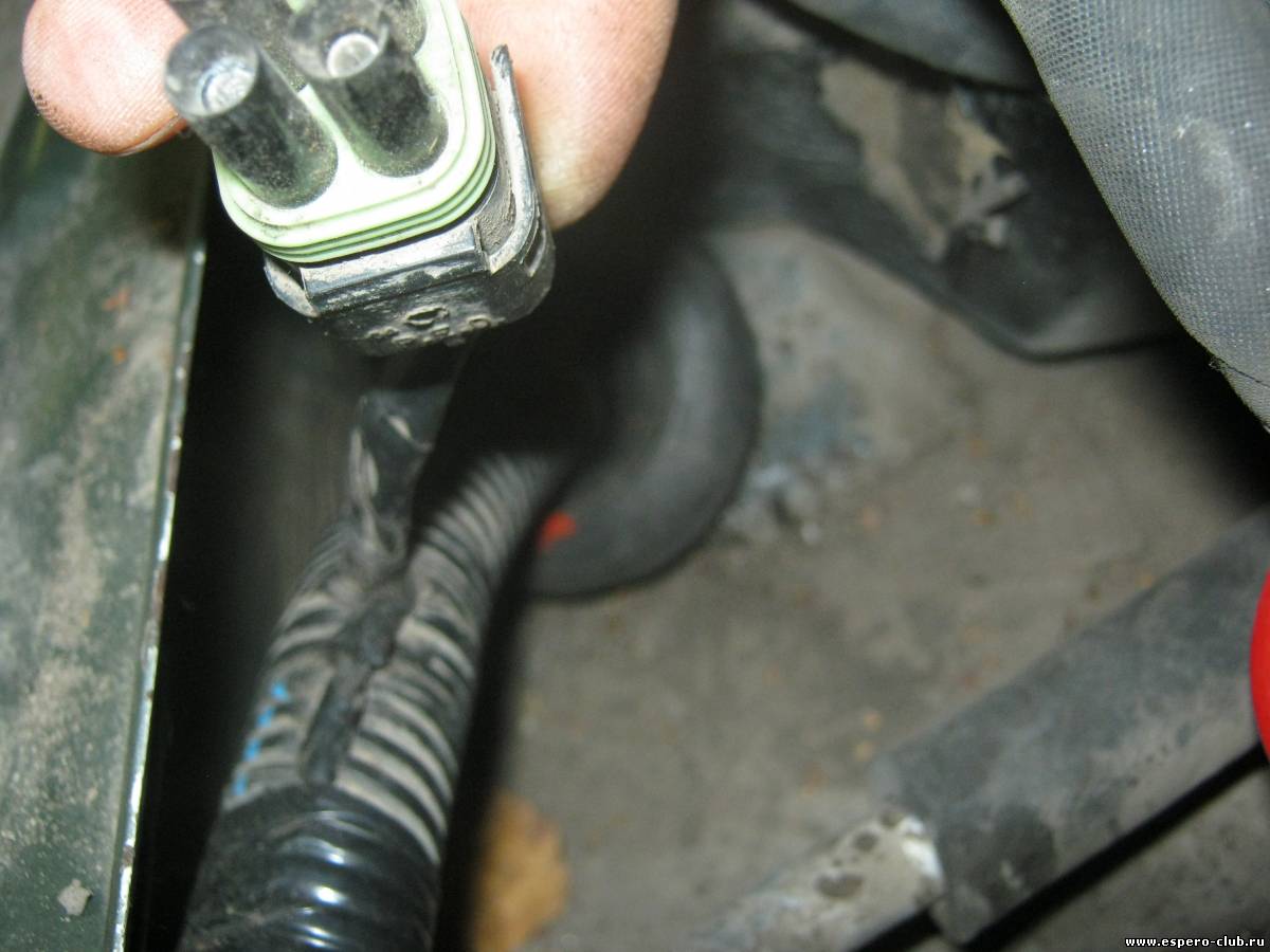

Продолжу дальше Сам дмрв. у меня он удлиннён подальше от рессивера 3 фотка кто не понял это разъём датчика кислорода . у меня его нет просто . кто будет ставить подрубаем в него . скорее всего удлинять придёться на метр
4 фотка вид без бардачка и сам контроллер и его реле реле контроллера топливное и лампы. так же диагностический разъём . 5 фото это провод который идёт на насос его кусаем и подрубаем к нему питание насоса из косы ваз
Прикрепления: 8856954.jpg (110.6 Kb) · 2662425.jpg (115.5 Kb) · 4624801.jpg (85.6 Kb) · 9997109.jpg (117.3 Kb) · 6476431.jpg (69.0 Kb)

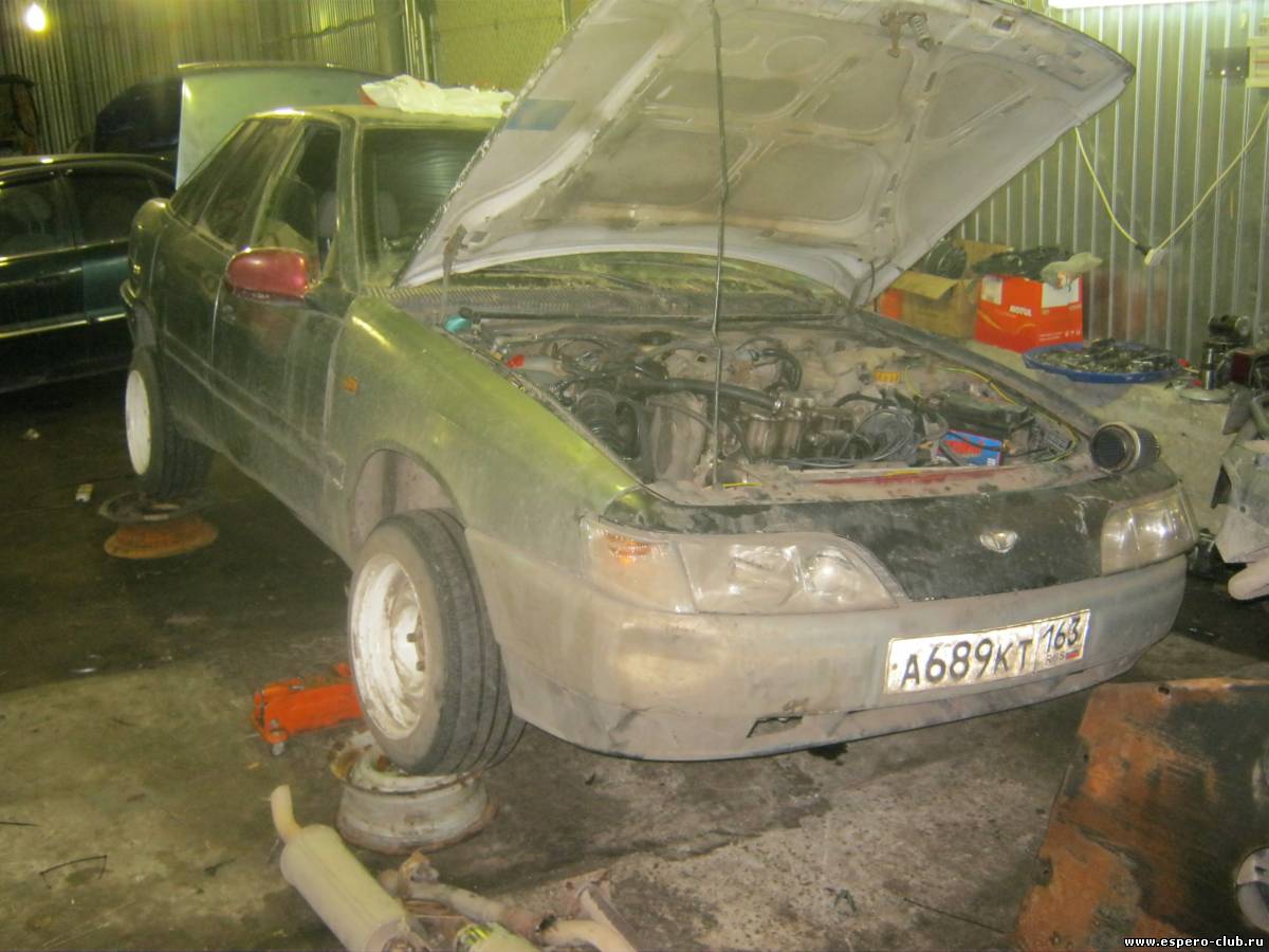

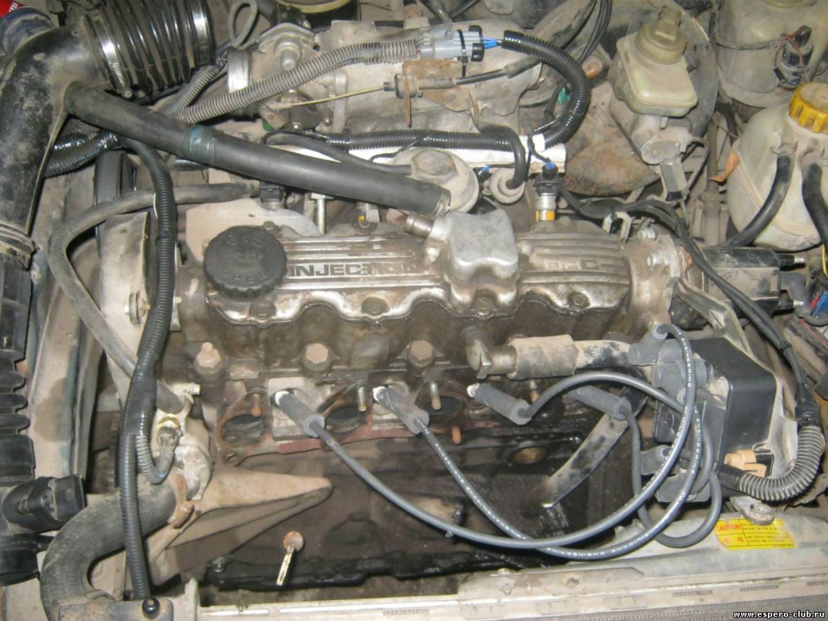

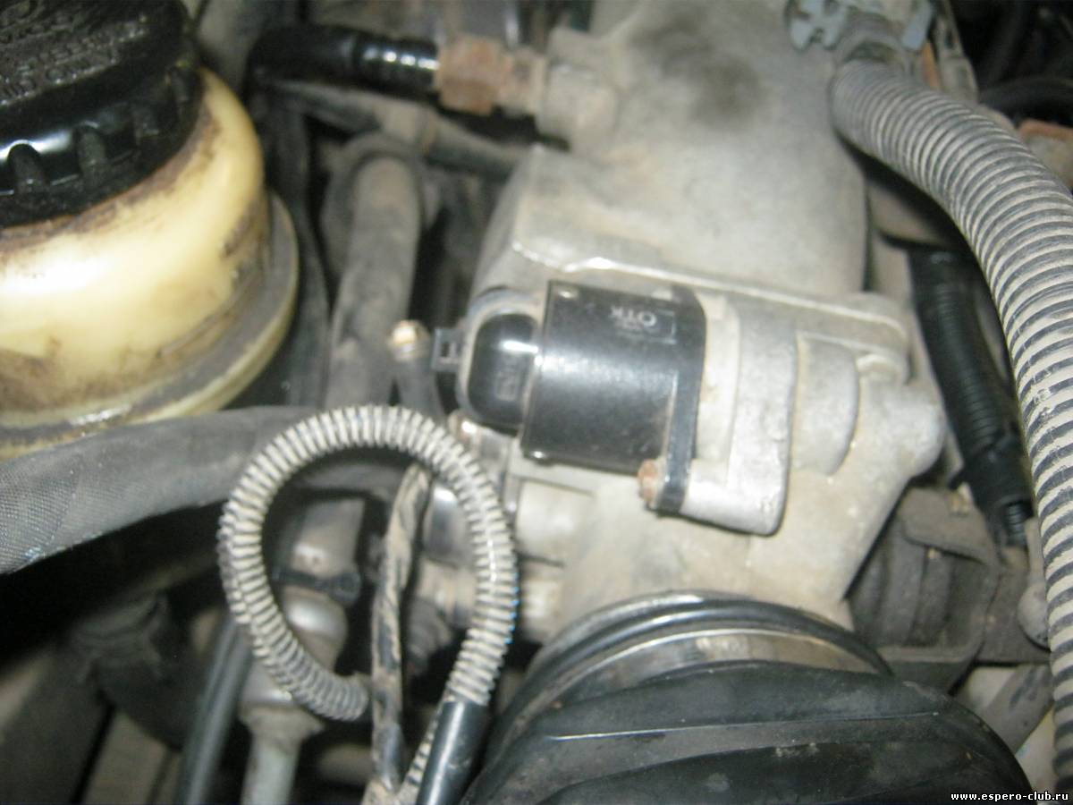

Ещё фотки дроссельная заслонка и датчики все стандартные . ну и в целом вид машины . хочу RAT LOOK по этому вид для меня самый такой что надо . ещё затру её выхлоп перенесу бак тоже будет перенесён . но это совсем другая история . Теперь задавайте вопросы отвечу ! Ещё хочу сказать самое главное что всё что вы видели всю эту работу сделал не я я был занят в этот день и мне помог с инсталяцией оочень хороший человек Алексей Мы с ним уже не первый раз переделываем старые иномарки на январь так что если у кого возникнут потребности либо желания могу дать котнтакт человека . все повторит в лучшем виде ! Работает он в Москве так что москвичи могут обращаться . Ну а я в свою очередь могу помочь с установкой всем Самарским клубням ! ну а в целом своими ответами думаю всем !Спасибо за внимание !
