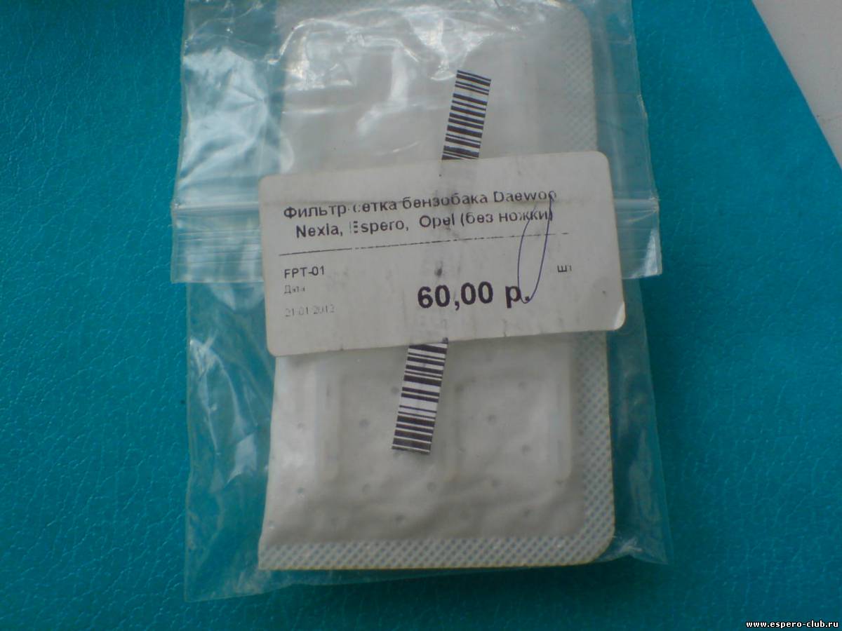

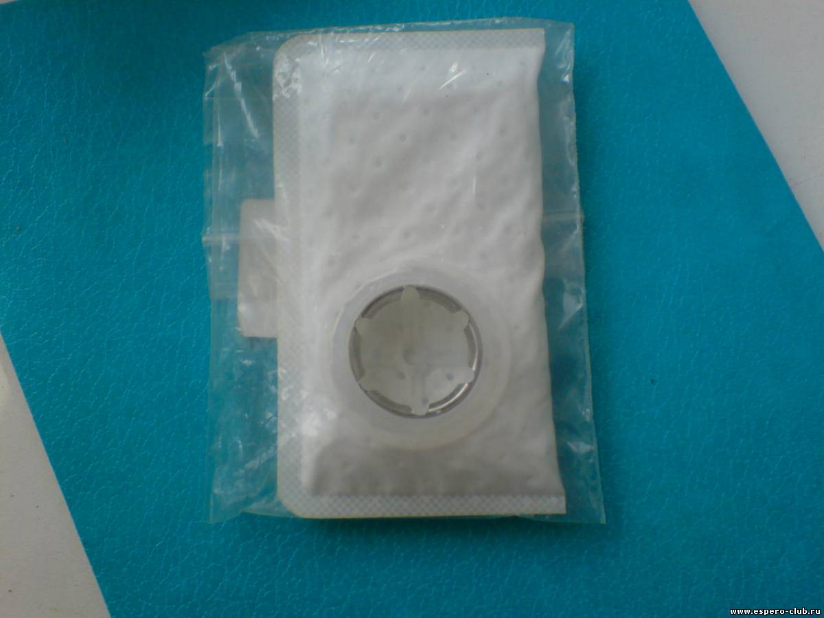

Вот памперс для насоса с широкой всасывающей трубкой.
Прикрепления: 4053918.jpg (66.8 Kb) · 9945257.jpg (74.9 Kb)
WolgogradДата: Пятница, 29.Мар.2013, 21:47:03 | Сообщение # 152
Сообщений: 665
Он я понял заместо сеточки пластмассовой!?
ТепловозикДата: Пятница, 29.Мар.2013, 22:19:28 | Сообщение # 153
Ну он так то из пластика мягкого сделан, а внутри волокно. А между памперсом и насосом железная сеточка стоит.
VKДата: Пятница, 29.Мар.2013, 22:52:33 | Сообщение # 154
Сообщений: 608
Пардон, если я что то напутал, но в моём посте речь шла о сеточке. То, что Вы называете "памперс", видимо другое по структуре. На моём бенз. насосе была просто сеточка, треугольной формы, без каких либо набивок внутри. Она легко промылась и водрузилась обратно))). Как я понял, с "памперсом" всё гораздо сложнее. Замена решает, соглашусь.

kostroma21Дата: Пятница, 29.Мар.2013, 23:01:13 | Сообщение # 155
Тампакс biggrin
Добавлено (29.Мар.2013, 23:01:13)
Я когда свой "первый" памперс менял так удивился на сколько он загажен был.Я его снял и попытался промыть...безполезно.Пока с ним возился руки так испачкал что их только губка для чистки посуды взяла и то не с первого раза biggrin ...во на сколько он чёрный был...как будьто эска не на бензине ездила а на мазуте. biggrin
