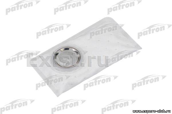

Alex_svkДата: Среда, 03.Июл.2013, 00:21:12 | Сообщение # 173
Сообщений: 611
Нашел сеточку бензонасоса без ножки под американский насос: Patron HS220002 в экзисте 65р. Вроде она.
У тех что встречаются на просторах инета артикул CT5 в экзисте естественно нет.

HEKPOMEHTДата: Воскресенье, 06.Окт.2013, 00:43:51 | Сообщение # 174
Сообщений: 97
Ребят а никто каталожным номер не поделится памперса по широкое горло?
Alex_svkДата: Воскресенье, 06.Окт.2013, 00:59:49 | Сообщение # 175
Сообщений: 611

HEKPOMEHTДата: Вторник, 22.Окт.2013, 19:54:49 | Сообщение # 178
Сообщений: 97
Alex_svk, меня просто смутила приписка "вроде она".Вот и уточняю может у кого точно подходящий номер есть
Добавлено (22.Окт.2013, 19:54:49)
Поставил памперс код которого далAlex_svk, встал на отлично как родной.спасибо
Alex_svkДата: Среда, 23.Окт.2013, 00:22:08 | Сообщение # 179
Сообщений: 611
Цитата HEKPOMEHT ()
Поставил памперс код которого дал Alex_svk, встал на отлично как родной.спасибо
Значит мои поиски были не напрасны)
