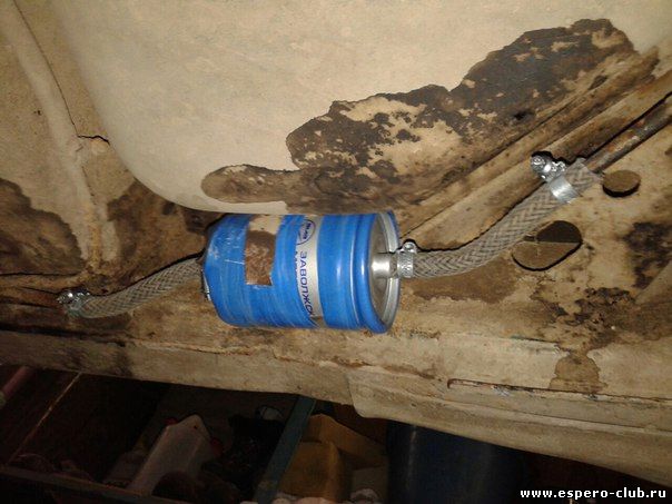

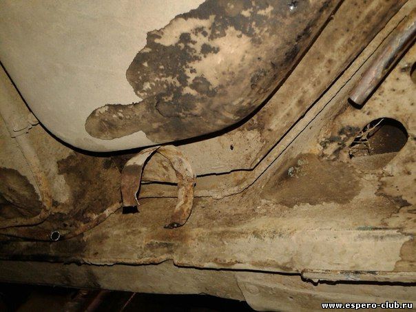

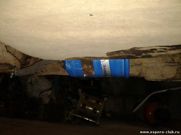

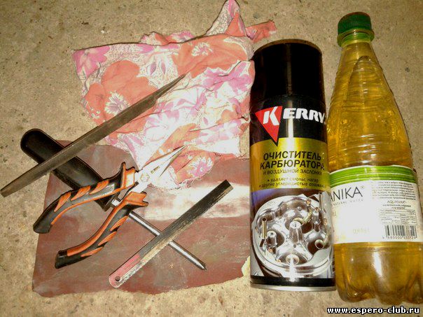

поставил волговский фильтр) три часа колупался) он в полтора раза больше родного, повредить можно, если на пузо сядешь. может десяточный встал бы как родной, но есть сомнения в его пропускной способности.. хотя..)) вообщем мой вариант(стравил давление): вазовский бензошланг(внутренний диаметр 8мм) + волговский фильтр(змз) + 4 хомута усиленные 8\12.. пилить крайне неудобно) еле подлез с обломком ножовочного полотна, чуть тормозную трубку не повредил) с гаража до дому пошла резвее чуток(не знаю когда прошлый хозяин менял фильтр), полегче вроде машинке стало) фильтр обмотал синей изолентой) в бутылке бензин))

boidaДата: Среда, 15.Июн.2016, 19:00:29 | Сообщение # 252
ЗИГЗАГ, Все красиво вот только шланги с карбюратора - низкого давления, поглядывай на них.
kostroma21Дата: Среда, 15.Июн.2016, 19:37:37 | Сообщение # 253
Не факт...у меня такие же стоят.Проверяется легко...на срезе шланга в середине резины должно быть армирование.Если оно есть то шланг расчитан на давление и работать будет нормально.Одна беда:отечественые шланги лучше менять вместе с фильтром smile
ЗИГЗАГДата: Четверг, 16.Июн.2016, 11:37:38 | Сообщение # 254
Сообщений: 58
ну атмосферы 2,5 должны выдержать) или у нас больше давление?)
Добавлено (16.Июн.2016, 11:31:58)
не заметил никакого армирования) пока всё сухо) думаю тканевой оплетки вполне достаточно)
