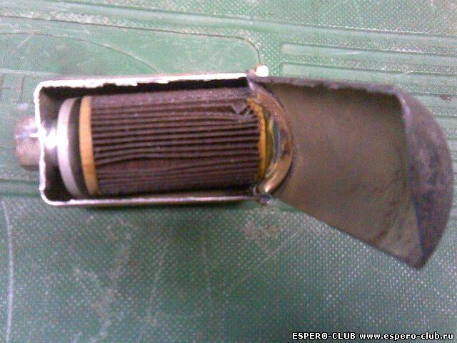

только недавно наконец-то дошли руки до замены топливного фильтра. прошлый у меня отъездил 30 тыс. (вместо 20-и регламентных) и когда я его распилил, чтоб посмотреть много ли в нем грязи, был удивлен чистотой фильтрующей бумаги. поэтому сейчас с заменой совсем не торопился. выбранная мной топливная компания (на букву "л") опять не подвела и фильтр был достаточно чистый невзирая на более чем 2-хкратный перебор по срокам.
у меня уже давно одно резьбовое соединение намертво прикипело к трубке и поэтому откручиваю сначала нормальное, а потом уже кручу сам фильтр по этой второй резьбе.
ключ на 16 приготовить для этого дела опять забыл, пассатижи не помогли и пришлось извращаться засовывая между губкой ключа (на 17) и гайкой лезвие ножа. cry
всю установленную на место конструкцию обильно замазал мастикой, чтоб не ржавела.

ptwДата: Четверг, 10.Мар.2011, 05:55:16 | Сообщение # 7
предварительно ВД или Ликви Молли полить , если не откручивается ,срезать да поставить отрезги шлангов и на хомуты , пойдет любой фильтр под хомуты.

Я тоже при первой замене топливного фильтра (после бывшего хозяина) испытывал большие проблемы при откручивании прикипевшей резьбы. Чудом трубки не обломились. Инженеры-проектировщики выбрали очень неудачное место для этого фильтра, оглоблю им в дышло. После того как поменял - обмотал фильтр и трубки разрезанным вдоль целофановым пакетом и закрепил хомуты выше резьбовых соединений. Через год, когда менял фильтр, резьбы окрутились легко как по-маслу.

а трубки то перепилить и ножевки хватит - они ж тонкие.
YahorДата: Четверг, 10.Мар.2011, 09:14:31 | Сообщение # 10
Сообщений: 259
Я трубки отрезал ножевочным полотном.
На полотно вешал кусок магнита, чтоб меньше стружки в трубки попало.
Сами трубки желательно зачистить нождачкой от ржи и прочего г...на перед тем как резать.
Прежде чем одевать шланги необходимо острые кромки притупить (я использовал плоский натфель).

Сообщений: 175
Привет всем, тема такая - поменял топливный фильтр, а так как его открутить не реально (так как положенно) пришлось срезать и новый посадить через резиновые переходники и пиз...ц понеслось поездил, выходишь с машины вонь не реальная, я так думаю давление всетаки выдавливает хоть и всё на хомутах - течи нет только запах.

Темнеменее:
1. Загоняем машину на подъемник, яму или эстакаду (нужное подчеркнуть). Если есть желание поползать то можно воспользоватся и домарктом.
2. Свинчиваем пробку с бензобака дабы убрать давление.
3. Свинчиваем старый фильтр (будьте готовы к тому что польется бензин, небольшое количество). Ключи не помню, но имея набор можно подобрать нужный. Край воспользоватся плоскогубцами.
Фильтр находится в районе заднего правого колеса под брюхом на трассе.
4. Ставим новый и наслаждаемся. На этом все.
Сложности:
Зачастую топливный фильтр меняется с крайней неохотой владельцом авто, а то и совсем не меняется. Грязь, соль и прочие прелести создают неплохую такую сварку. В худшем случае это грозит пробоем топливной магистрали или самого фильра. В лучшем ухудшением динамики.
Если фильт нереально свинтить, есть два способа замены.
1. Небюджетный. Снимается фильтр (срезается, по другому никак) и покупается новый + две магистральные трубки.
2. Бюджетный. Если состояние топливных трубок удовлетворительное то ставится опелевский фильтр с резиновыми патрубками. Крепится на трассу с помощью хомутов.
так и сделал фильтр от ваз 2112 трубки срезал так как просто не смог вывернуть по резьбе....два резиновых шланга длинной 10-15 см и 4 хомута (шланг внутренний диаметр 8) делов 30 минут края трубки сделать гладенькими...чтоб резиновую трубку не порвало...
