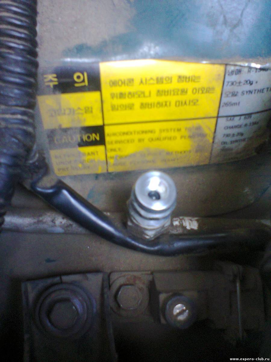

alex123Дата: Суббота, 31.Авг.2013, 12:57:07 | Сообщение # 652
Сообщений: 20
Подскажите пожалуйста, чем можно заменить заправочный клапан (с какой модели можно поставить)
Прикрепления: 9992721.jpg (107.0 Kb)

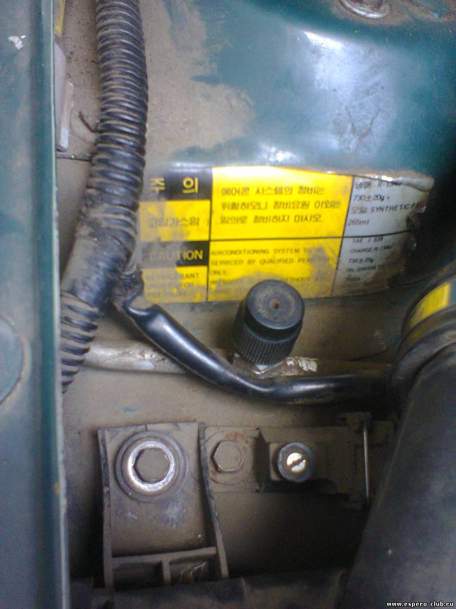

alex123Дата: Суббота, 31.Авг.2013, 12:59:02 | Сообщение # 653
Сообщений: 20
Прикрепления: 1484158.jpg (95.1 Kb)

LiplandДата: Суббота, 19.Апр.2014, 23:57:11 | Сообщение # 654
Сообщений: 16
могу поспрашивать насчет клапана, это вообще-то порт (или шредер) нагнетательный (высокая сторона). может у тебя просто золотник травит? Это не заправочный клапан, это порт проверки давления на нагнетании. они универсальные, но надо перепаивать. А в чем беда?
ptwДата: Среда, 23.Апр.2014, 08:47:51 | Сообщение # 655
все что подходит по резьбе,от Нексии например проверь
answer1Дата: Среда, 23.Апр.2014, 10:43:54 | Сообщение # 656
Сообщений: 270
Цитата alex123 ()
они универсальные
Ддя определенного хладагента,на эсперо R134A, есть R22, и ему подобные - сами хладагенты разные, соответственно и штуцера, чтобы не попутать.
Max_EQДата: Среда, 23.Апр.2014, 11:17:32 | Сообщение # 657
Сообщений: 2889
R22 не используется в машинах с середины 80-х годов, так что ошибиться сложно.
SOBRДата: Четверг, 24.Апр.2014, 06:51:59 | Сообщение # 658
Сообщений: 652
Мне кажется R22 вообще в легковых автомобилях не используется в старых фреон R12
