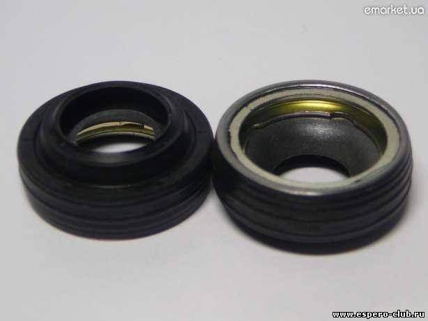

Там к стати,если на валу коррозия только пошла,можно шлифануть нулёвкой,а на сальнике,пружинку на 1-2кольца подрезать,что-б потуже была!
muhinДата: Среда, 17.Июл.2013, 15:43:06 | Сообщение # 633
Сообщений: 328
Там нет пружинки cool там каой то хитрый сальник с тифлоновой втулкой металлический корпус обваренный резиной
Добавлено (17.Июл.2013, 15:43:06)
да и нулевочкой там уже не обойтись sad
Прикрепления: 0041893.jpg (17.5 Kb)
