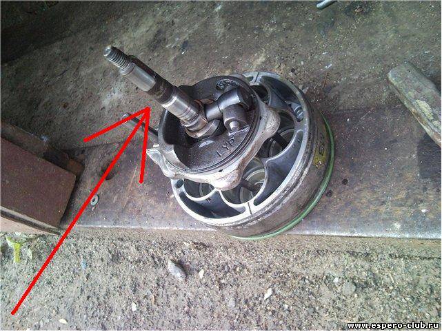

ну вот и я разобрал свой компрессор. решил чо уж разобрал компрессор то нужно и сальник поменять под номером "8". Заказал его в экзисте, А ОН НЕ ПОДХОДИТ angry
Но это пол беды. На валу где работает сальник, коррозия поела поверхность и ставить такой вал не имеет смысла, компрессор в утиль sad :(
На работе есть новый компрессор от корейской эсперы ( другое крепление) буду общаться с хозяином, может сделает хорошую скидку на неликвид.
Так что RussianVanya, смотри и свой вал может тоже нет смысла его чинить.
на опелевском форуме взял фото но на нем хорошо видно что коррозия нарушила зеркало на рабочей поверхности работы сальника.

WolgogradДата: Среда, 17.Июл.2013, 09:42:21 | Сообщение # 629
Сообщений: 665
Да это основная выработка на старых компрессорах,можешь с корейки потроха взять,и переставить!!
