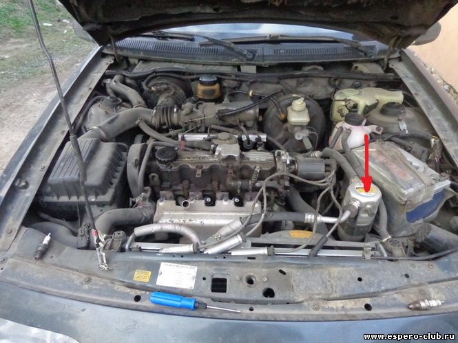

Gerasim-67,Попробуй его снять вместе с приводом. Открутишь болтик ключиком на 10 и вытащишь с коробки. А на месте разберешь. Трос спидометра сначала открути и все вычисти от грязи.
Gerasim-67Дата: Среда, 24.Фев.2016, 10:46:49 | Сообщение # 572
Сообщений: 18
Други, спасибо за совет! По поводу "банки кондиционера". Я-то как раз понял, что это и есть т.н. именно - расширительный бачок с антифризом, а не - бачок омывателя. Т.к., если ,даже, отвернуть банку омывателя, то от этого будет мало толку, т.к. до ДС от него ещё лезть и лезть). Сегодня попробую. Надеюсь, что отвезти его в сторону получится без полного его снятия со сливом)

kostroma21Дата: Среда, 24.Фев.2016, 11:12:12 | Сообщение # 573
Цитата Alex_svk ()
Может омывателя?))
Нет...я банку кондюка от кронштейна отвернул отодвинул в сторону и добрался до ДС .Не шибко конечно удобно но там такое место что хоть половину подкапотки сними всё равно не удобно biggrin

КОроткие отвёртки,палочки, жосткая проволока...всё чем можно разлыхлить слежавшийся песок...и кисточка с жостким ворсом чтобы песок вымести ,даже старая зубная щётка подойдёт.
Хм, нет там никакой банки кондюка. Мне мешал только вакуумник со своими железными трубками

Мешает не сам банка а шланг от неё.Отворачивается с кронштейна банка и отводится в сторону и добраться к дакчику проще.
Добавлено (24.Фев.2016, 17:39:09)
Основное неудобство даже не от этого шланга а от тормозных трубок...но когда его отводиш в сторону места немножко добавляется.
Я эту банку как первый раз вынул с хомута так хомут больше и не затягивал...банка хорошо в нём и так стоит.Даже когда с трамблёром кувыряешся и то помогает если её вынуть ...крышка трамблёра в шланг не упирается smile
а я при замене датчика откручивал расширительный(и на шлангочках в сторону его)...немного обзор увеличивается biggrin
