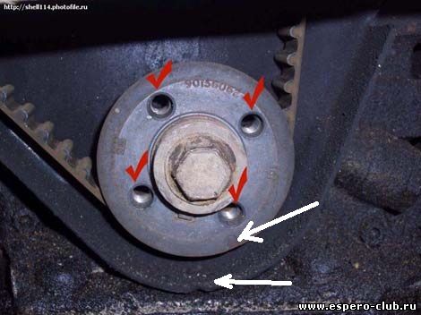

снимаешь воздухан,обводной ремень, кожух грм, шкив от компрессора кондера, может что-то еще не помню, там разберешься. совмещаешь на шестерне коленвала метки, в форме подковы они, смотришь на шестерне распредвала метки, они прорези. если не совпадают, аккуратно снимаешь грм с распредвала, совмещаешь прорези, натягиваешь. работы на час максимум

Цитата ЗИГЗАГ ()
как должны быть метки? где инфу можно почитать?
http://espero-club.ru/news/2009-01-30-240
на коленвале не понял как выставить метки) подковы какие то))
kostroma21Дата: Пятница, 26.Авг.2016, 20:06:17 | Сообщение # 637
На звёздочке коленвала есть выштамповка похожая на подкову...она должна быть совмещена с репером на кожухе грм.
Добавлено (26.Авг.2016, 20:06:17)
Только об этом есть специальные темы...ты уж давай в них спрашивайся smile
