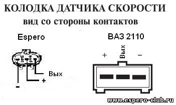

Я не стал покупать наш датчик, а взял от ВАЗ2110 + ответная калодка.
В нете нашел распиновку обоих датчиков отличие в том, что у ВАЗовскогог (+ сигнал -) у нашего (сигнал + -).
Нужно поменять +12В и Выход местами.

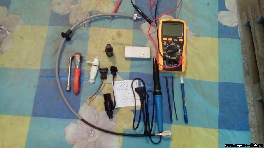

Вот примерный набор который нам понадобится.

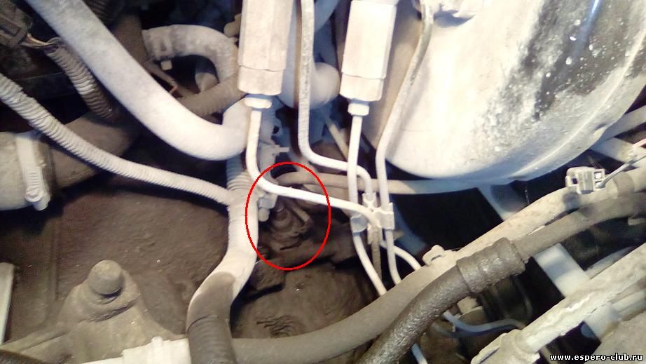

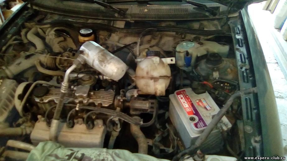

Первым делом освобождаем доступ к датчику, для этого подвязываем фильтр-осушитель кондиционера к правой стойке.

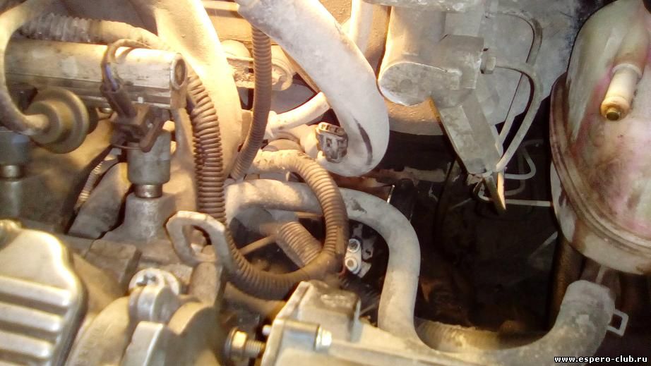

Отсоединяем верхние трубки расшерительного бачка, откручиваем его и убираем к трамблеру,заводим нижний шланг за трамблер.
Шланг от радиатора держите вверх так как при манипуляциях с бачком с него потечет охлаждающая жидкость.
Так же сразу снимите бачок омывателя он будет мешать при замене троса.
Не забудьте скинуть минусовую клемму с АКБ.

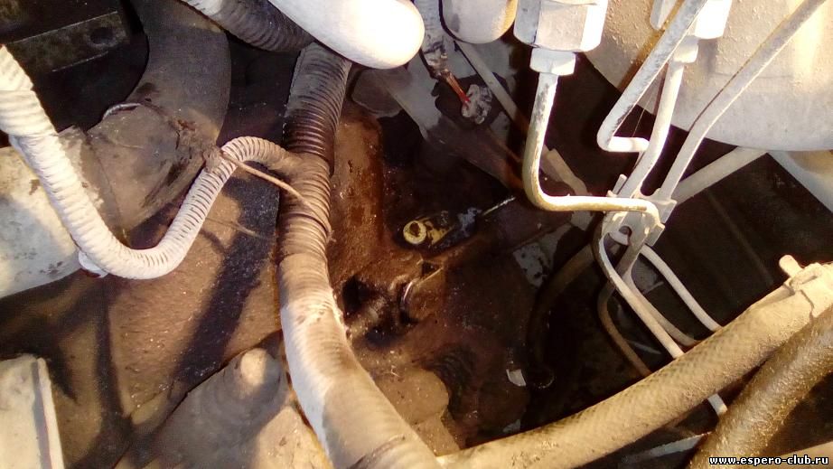

Вот он датчик

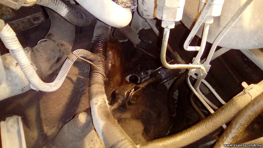

Вот он привод
Прикрепления: 2502320.jpg (12.3 Kb) · 4821012.jpg (69.9 Kb) · 5188747.jpg (86.9 Kb) · 8586056.jpg (86.8 Kb) · 0932495.jpg (95.5 Kb)
boidaДата: Пятница, 15.Апр.2016, 18:08:35 | Сообщение # 600
Пытаемся по лучше отчистить от грязи вокруг него, откручиваем винт на 6 головкой на 10 с удлинителем.
Вынимаем его осторожно, опять же помогаем отверткой. Будьте аккуратны что бы мусор не попал внутрь коробки.
Смажте маслом уплотнительное кольцо нового привода и вставте в коробку.

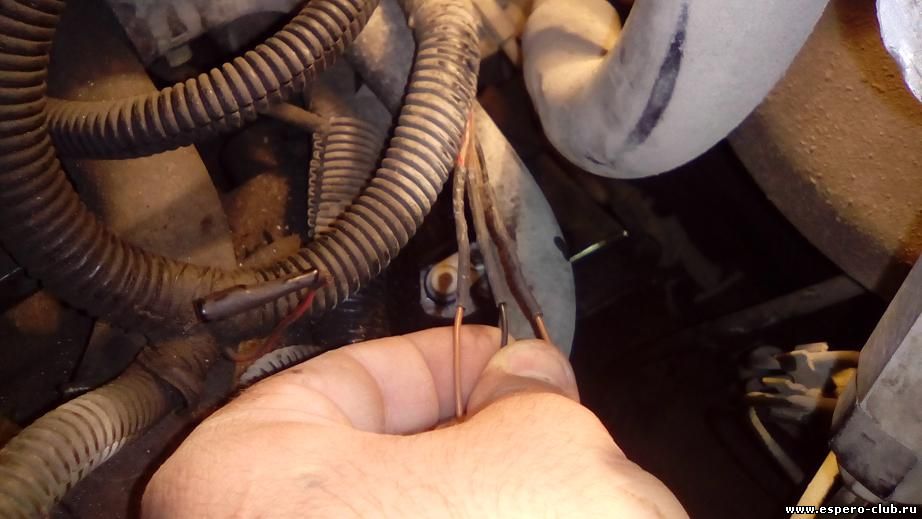

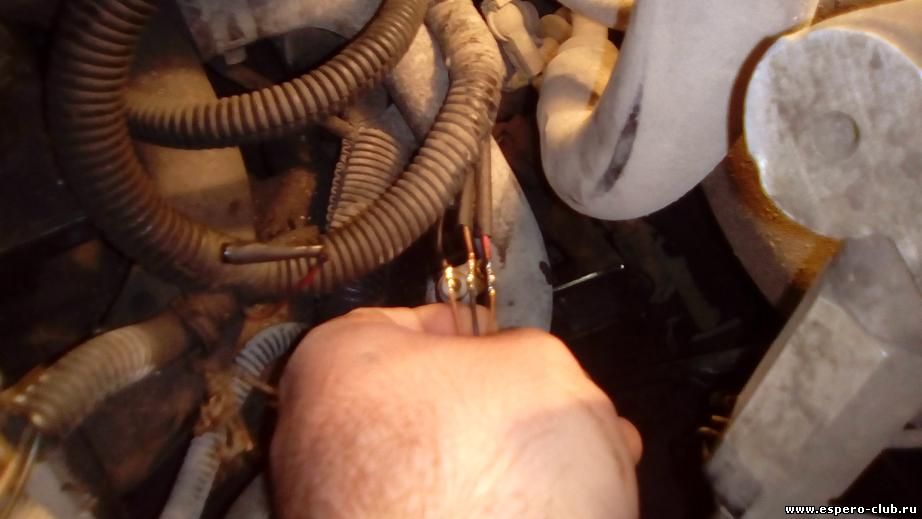

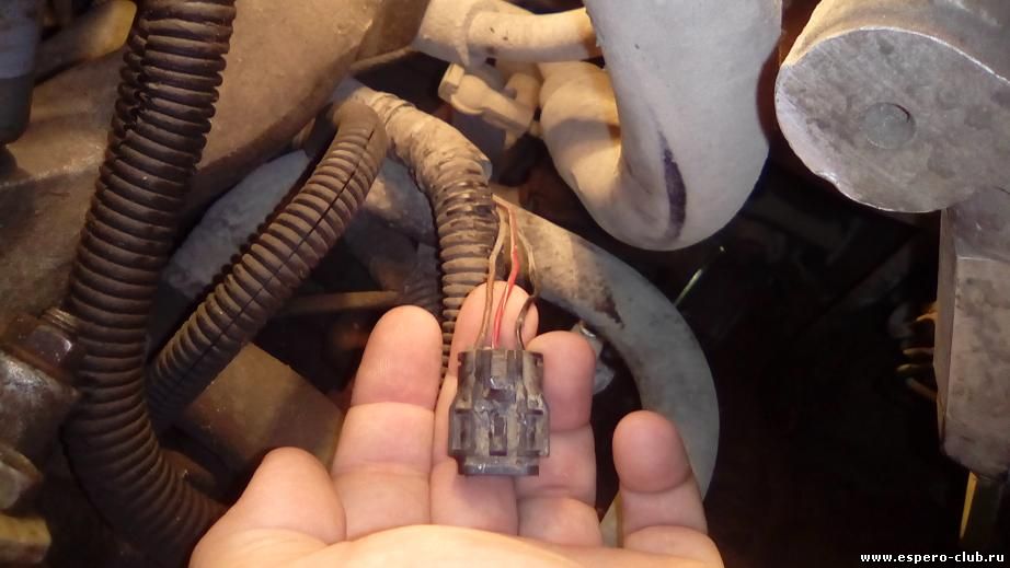

Вот родная фишка, прозвонил тестером питание, получилось - коричневый сигнал, красный + ну и черный минус.
Берем родной разъем откусываем от него один провод, зачищаем, одеваем термоусадку, скручиваем с соответствующим проводом ответной колодки датчика ваз2110, пропаиваем скрутку. Эти же операции повторяем и для оставшихся двух проводов.
Закрываем места пайки термоусадками и разом усаживаем строительным феном. Изолентой пользоваться не рекомендую место неудобное. Должно получиться что то подобное.
