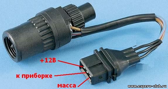

uyecДата: Среда, 20.Янв.2016, 23:27:22 | Сообщение # 550
Сообщений: 7
можете дать распиновку дс дэо эсперо 2.0 кто знает хочу проверить на работоспособность .если можно примерно как на фото
Добавлено (20.Янв.2016, 23:27:22)
почитав я так понял у меня дс глючит .завожу прогреваю по газую все нормально но как хорошо прогрею и если сильно газануть и началось обороты высокие и загорается чек .глушу завожу тоже самое .снимаю клемму через неделю завожу и тоже самое повторяется .форсунки пшикают не капают заслонку мыл .прошу помощи
Прикрепления: 2749834.jpg (32.8 Kb)
boidaДата: Четверг, 21.Янв.2016, 00:11:15 | Сообщение # 551
Если это все происходит во время прогрева, то есть машина неподвижна то ДС тут не причем.
