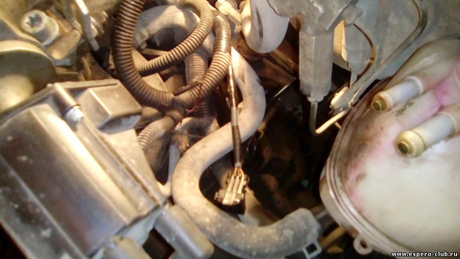

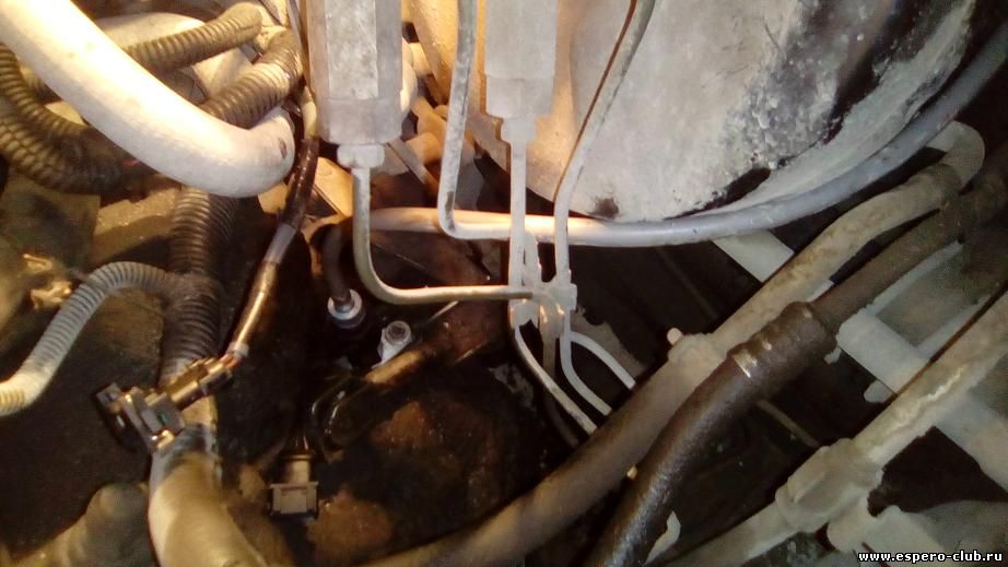

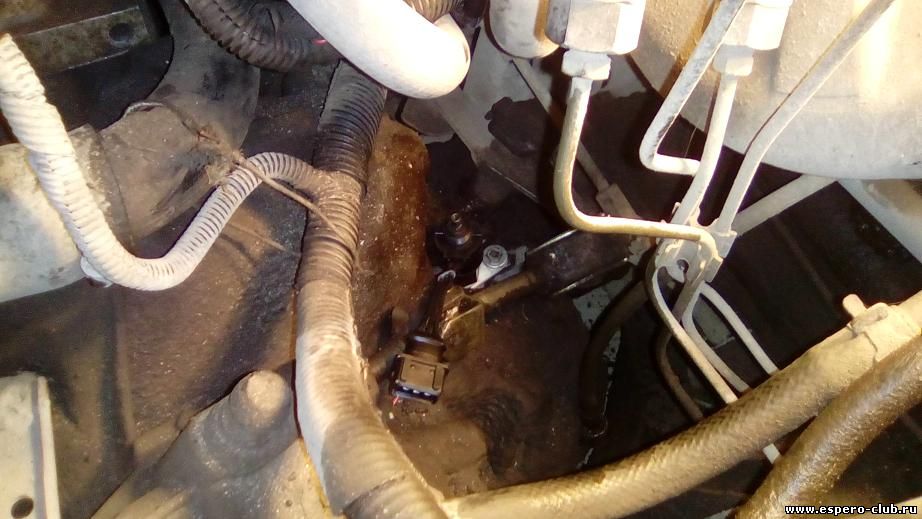

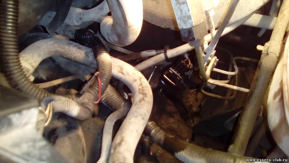

Все это дело надо бы одеть в гофру, обыскал весь гараж и не нашел тоненькой, разрезал кембрик вдоль и обмотал изолентой.
Вкручиваем новый датчик от руки.
Разъем соедините после того как замените трос.
Теперь идем в салон, находим уплотнительную резинку троса (вверх и влево от рулевого вала) выдавливаем ее, рукой идем по тросу и нащупываем защелку на приборке, я не гинеколог но нащупал ее с первого раза, так что совсем не обязательно снимать приборку. Вытягиваем трос, заводим с моторного новый, цепляем его на спидометр, аккуратно, нужно попасть четырехгранником.
Перед тем как ставить новый я накапал в него масло, лишним не будет.
Идем обратно под капот и пытаемся правильно расположить/изогнуть трос так что бы изгибы были как можно плавнее.
Новый трос оказался намного жоще старого.
Вставляем его в датчик и закручиваем кольцо, опять же от руки.
Теперь можно соединить разъем, я еще закрепил его стяжкой так как провод стал длиннее.
Ставим на место расшерительный бачок и фильтр осушитель, одеваем на место минусовую клемму.
И быстрее на пробный заезд!
Радуемся плавной стрелки спидометра. И отсутствием проблем из за неисправного ДС.
