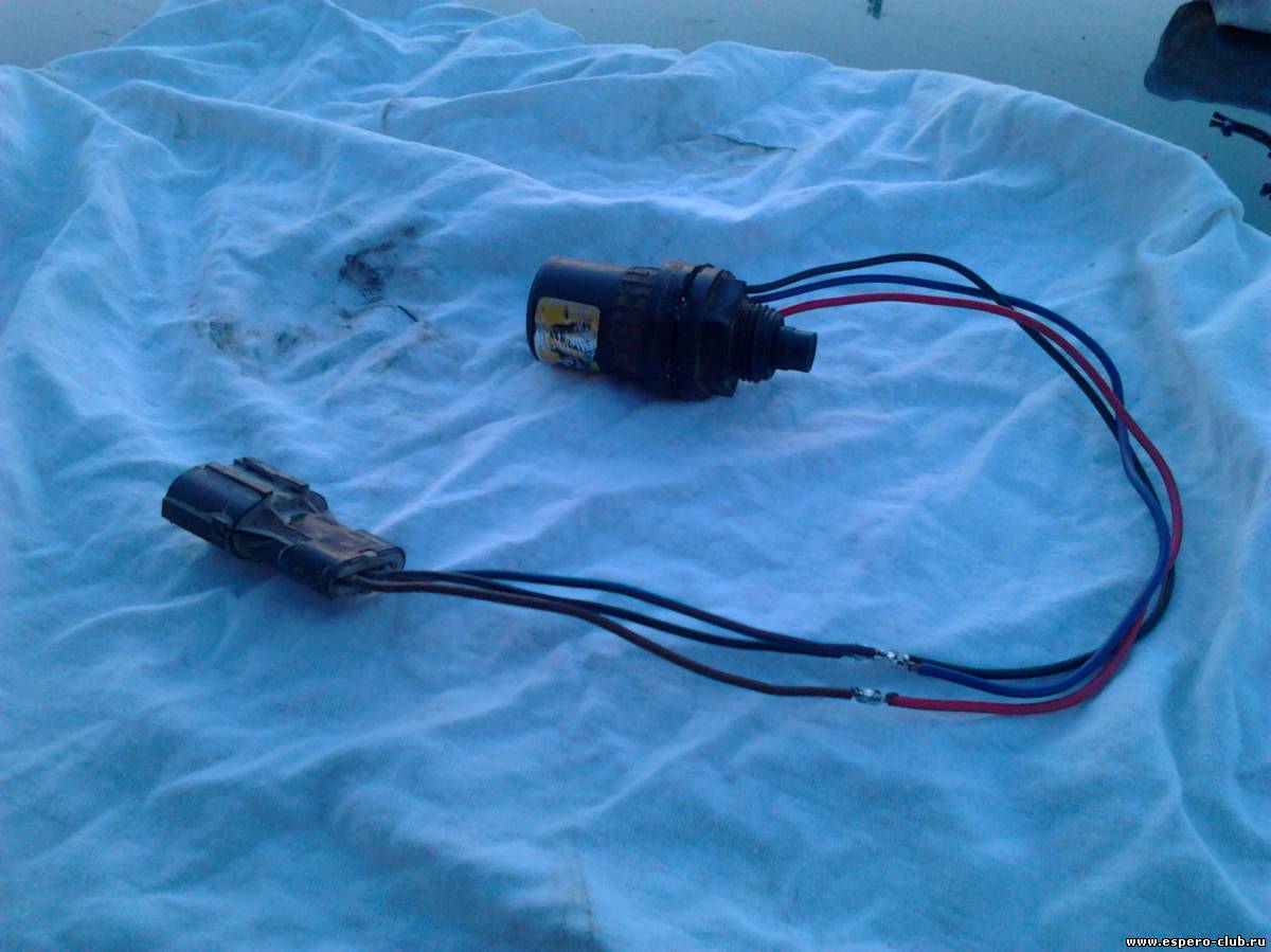

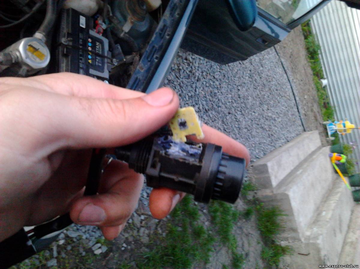

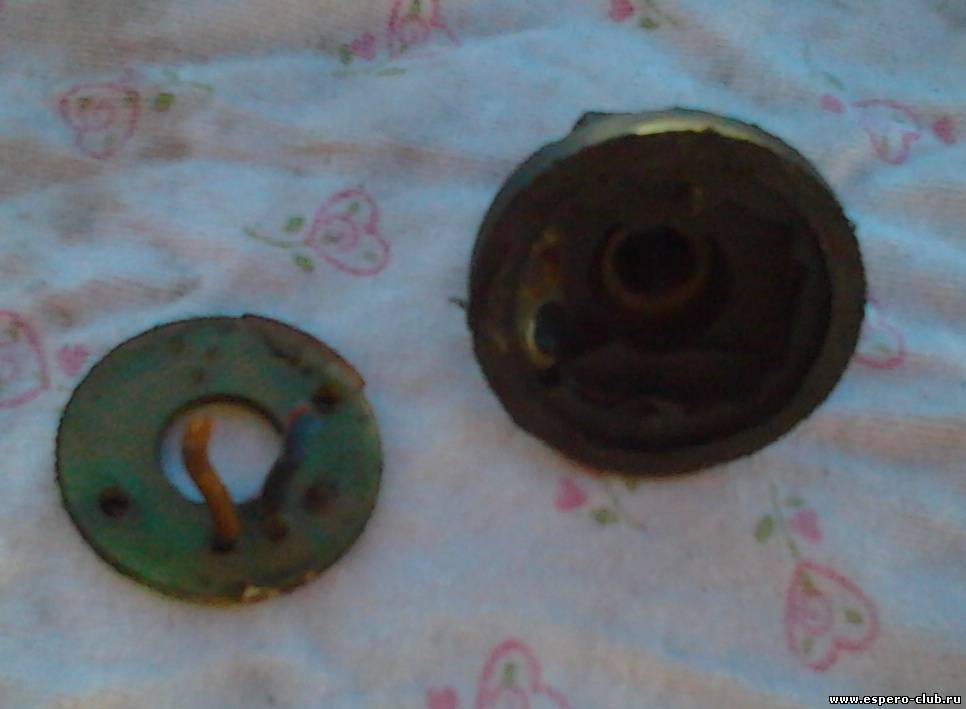

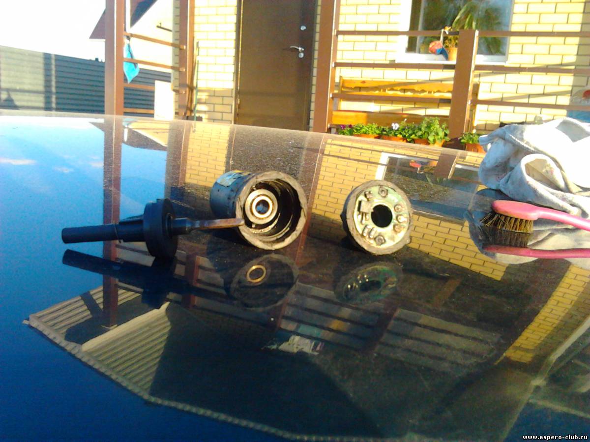

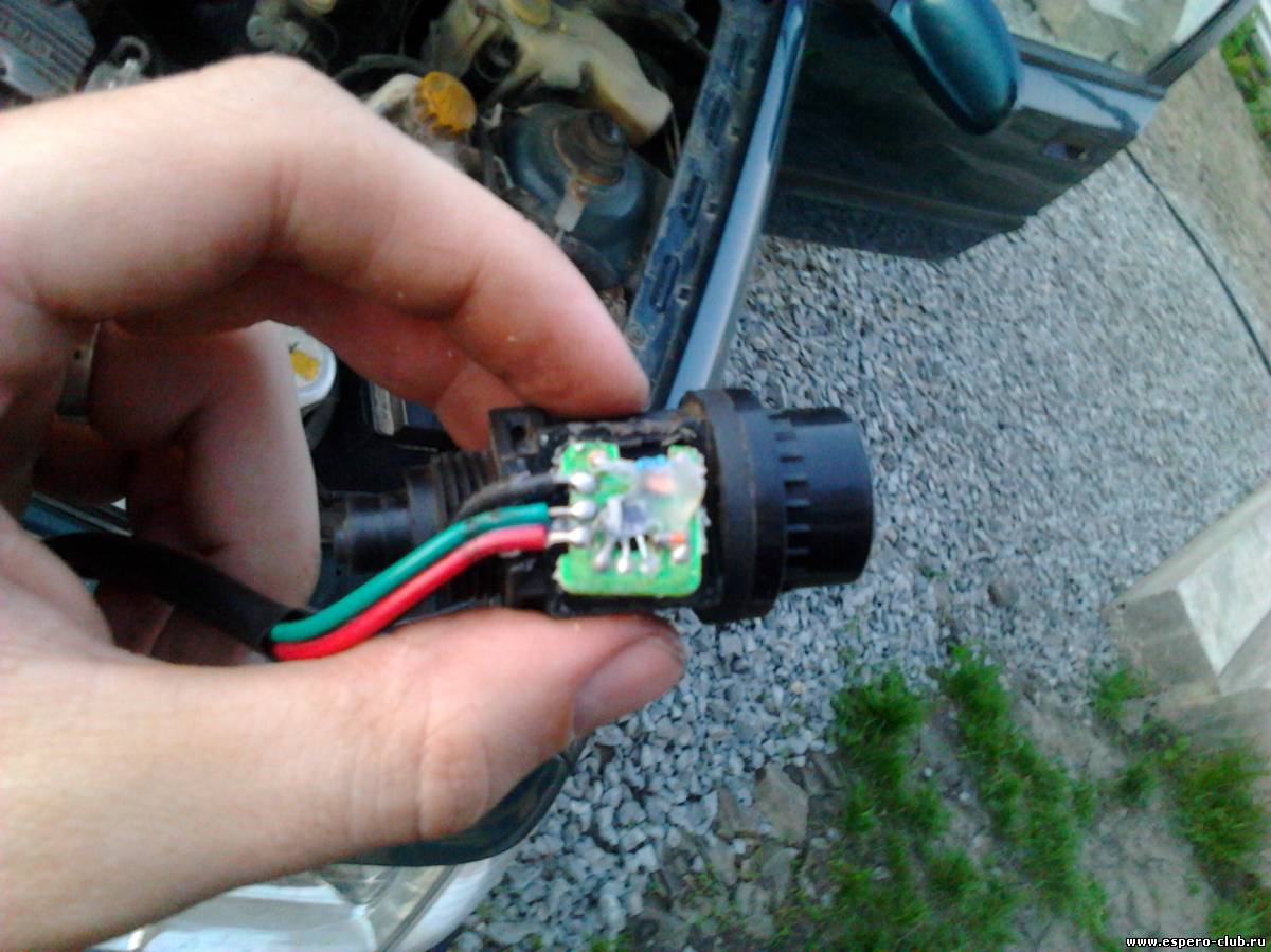

Ехал сегодня и завоняло как будто горелой изолентой. Ничего не найдя, вечером полез капаться с ДС. У нового датчика оказалось испарился герметик с контактов, который раньше даже наружу торчал. Датчик стоит уже третий день (не работает) и до этого такого не было. Решил восстанавливать старый датчик. Пилим его.
Половиним, чистим от кучи грязи.
Отвалился черный провод справа.
Припаиваем провода. Спаиваем корпус по разрезу обратно.
Вот тут и возникает первый вопрос: почему цвета не совпадают от датчика и от разъема? Ладно там сигнальный провод. Но на разъеме: красный с полоской посередине +, масса черный, а на колодке датчика наоборот, черный посередине, а красный сбоку.
Второй вопрос: при включении зажигания без датчика на плюсе разъема появляется +11.5В, а на сигнальном +9.6В - это нормально?
Прикрепления: 1640831.jpg (93.9 Kb) · 6371521.jpg (122.3 Kb) · 3759230.jpg (171.4 Kb) · 8252359.jpg (93.1 Kb)

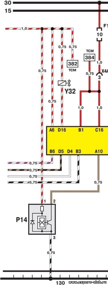

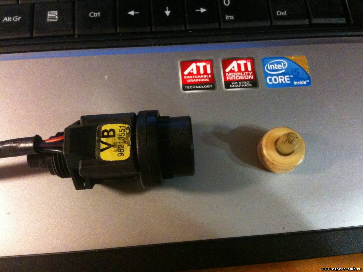

Вскрываем новый датчик UkorAuto UDW9N51736, VB который. Вроде погорелостей нет, но кто его знает. Цвета черный и красный так же не совпадают с проводами на папе.
ДС (Р14) на схеме:
точка 1, которая идет через сопротивление, получается черный на плате старого датчика?! т.е. черный - плюс? О_о что курили разработчики? )

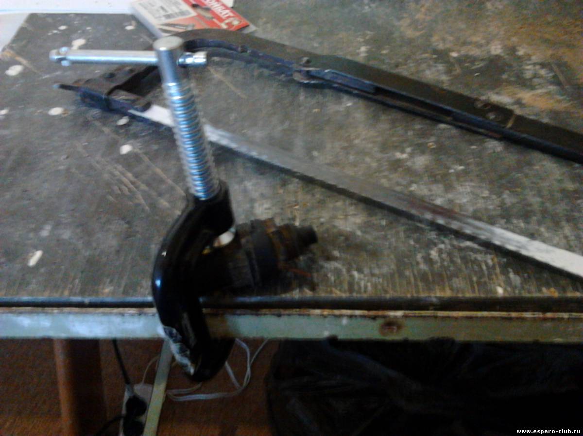

Цитата (jWizard)
Пилим его.
муторно. обжал в тисках несколько раз, на стык нож, удар молотком-располовинился. при демонтаже датчика выпал провод. пайки сильно подрезаны, хотя до магнита трамвайная остановка. промыл, пропаял, собрал на поксипол. грязи небыло-только масло.

Поставил отремонтированный старый датчик - работает, ура! Получается, что датчик каким-то образом периодически глушит сигнальный плюс. Возможно новый датчик не расчитан на +9.6В по сигнальному проводу?! Чуть позже затестю новый датчик, если он не сгорел, с включенным зажиганием.
Как вскрыть 6-граный датчик? Круглый старый свой пилил, а этот как???

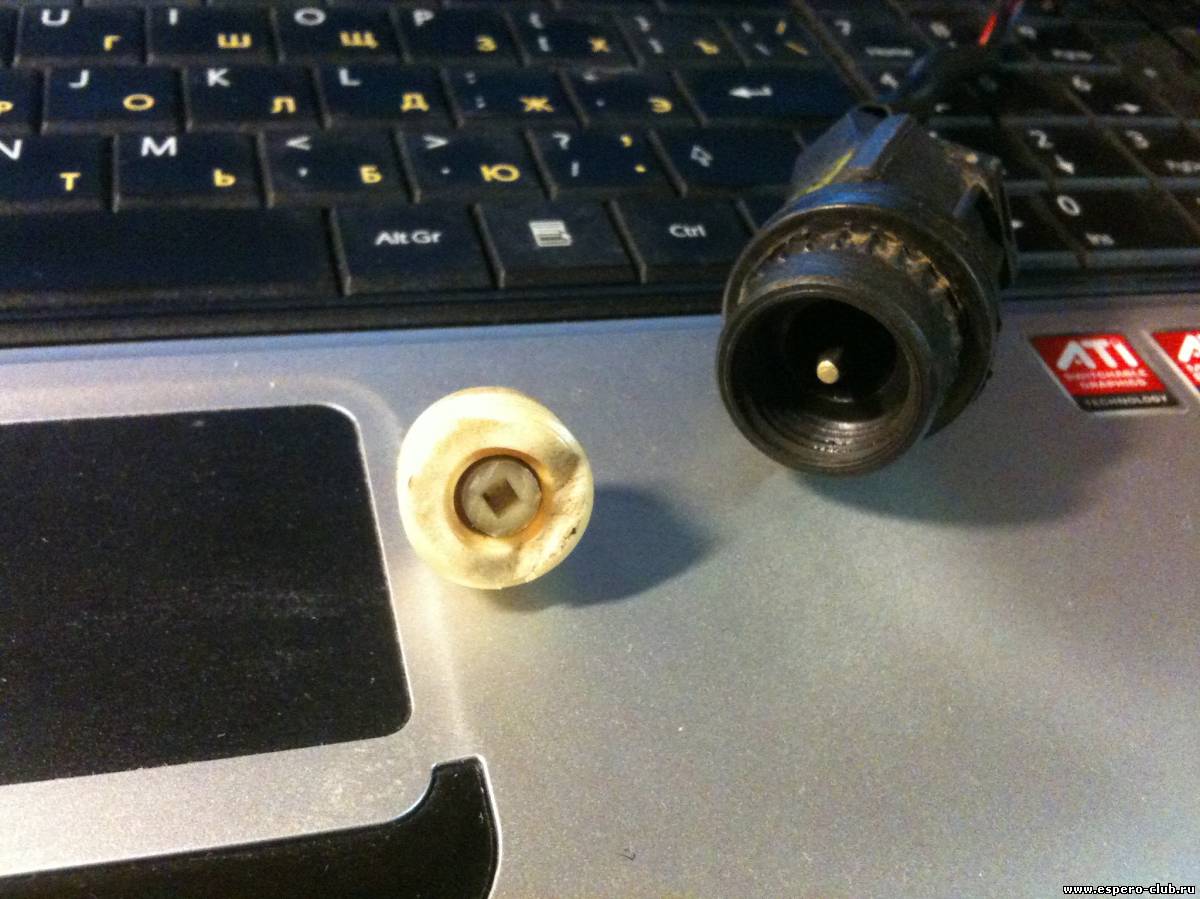

Меняли флейту.
Ехал по городу и после того как проехался на оборотах около 3000, загорелся чек. Холостые вроде ниже 1500 не опускались
После выключения/включения зажигания чек исчез. Подумал, ну и бог с ним.
Сегодня снимал приборку и соответственно отсоединял привод спидометра (тросик)
Когда ставил обратно то долго мучился чтобы ввернуть его на место, в итоге он остался у меня в руках:
При этом я не ощутил что это именно я его сломал, вероятно центральная пластмасска еще оставалась целой после сервисменов.
Но это не суть важно. Важно, как это починить?
Можно ли заменить то что отломалось?
Прикрепления: 4434875.jpg (112.8 Kb) · 8666719.jpg (115.2 Kb)

Capten-denДата: Воскресенье, 24.Ноя.2013, 19:32:16 | Сообщение # 493
привод сам обломился, а не датчик
kostroma21Дата: Воскресенье, 24.Ноя.2013, 19:46:16 | Сообщение # 494
Alex_svk, Разгреби грязь вокруг привода,найдёш там болтик...болтик выверни(он крепит привод) и вытащи привод вверх.Цена его 200-250р.
Alex_svkДата: Воскресенье, 24.Ноя.2013, 19:51:20 | Сообщение # 495
Сообщений: 611
всем спасибо, на душе полегчало. Завтра поеду в тот сервис за возмещением
