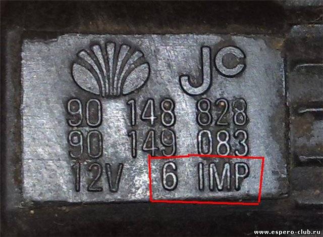

ypukДата: Среда, 06.Фев.2013, 17:06:31 | Сообщение # 451
Сообщений: 319
Надписи "Daewoo" нет, зато есть логотип:
wink
Прикрепления: 9202253.jpg (74.8 Kb)
