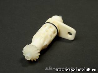

что то тут вы напутали!Сначала с коробки через шестерню крутится привод спидометра ,затем одновременно с ним установленный датчик скорости ,а потом через трос приводится в движение -сам спидометр ----и не как не иначе...
Так что даже при неисправности датчика скорости -спидометр должен работать,он приводится в действия тросом спидометра, а вот обороты начнут гулять и через не которое время высветится ошибка-неисправность двигателя!а если не работает спидом5етр и горит ошибка -значит срезало пластмассовую шестерню привода спидометра ! (рисунок ниже)
1,Шестерня-механический привод(вставляется в коробку передач) 2,датчик скорости ,3 трос ,4 панель приборов-спидометр!

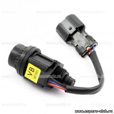

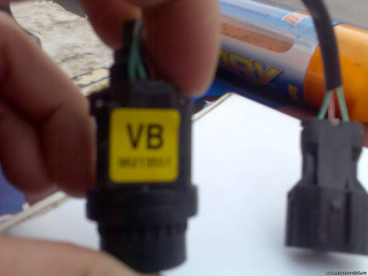

Поставил такой:
Производитель "Era" - типа, Италия. На наклейке написано: "VB 96213551", хотя нашёл в списке аналагов по коду 550459 за 385 рублей. Возникли некоторые сложности с установкой: датчик чуть великоват, поэтому, чтобы его до упора навернуть на шестерню, пришлось выкрутить последнюю.
Пока работает исправно.

По моему такой,вот номера 90375764 и 96213551,один привод трос.спид. Да работает вроде нормально,и закрутился нормально.
