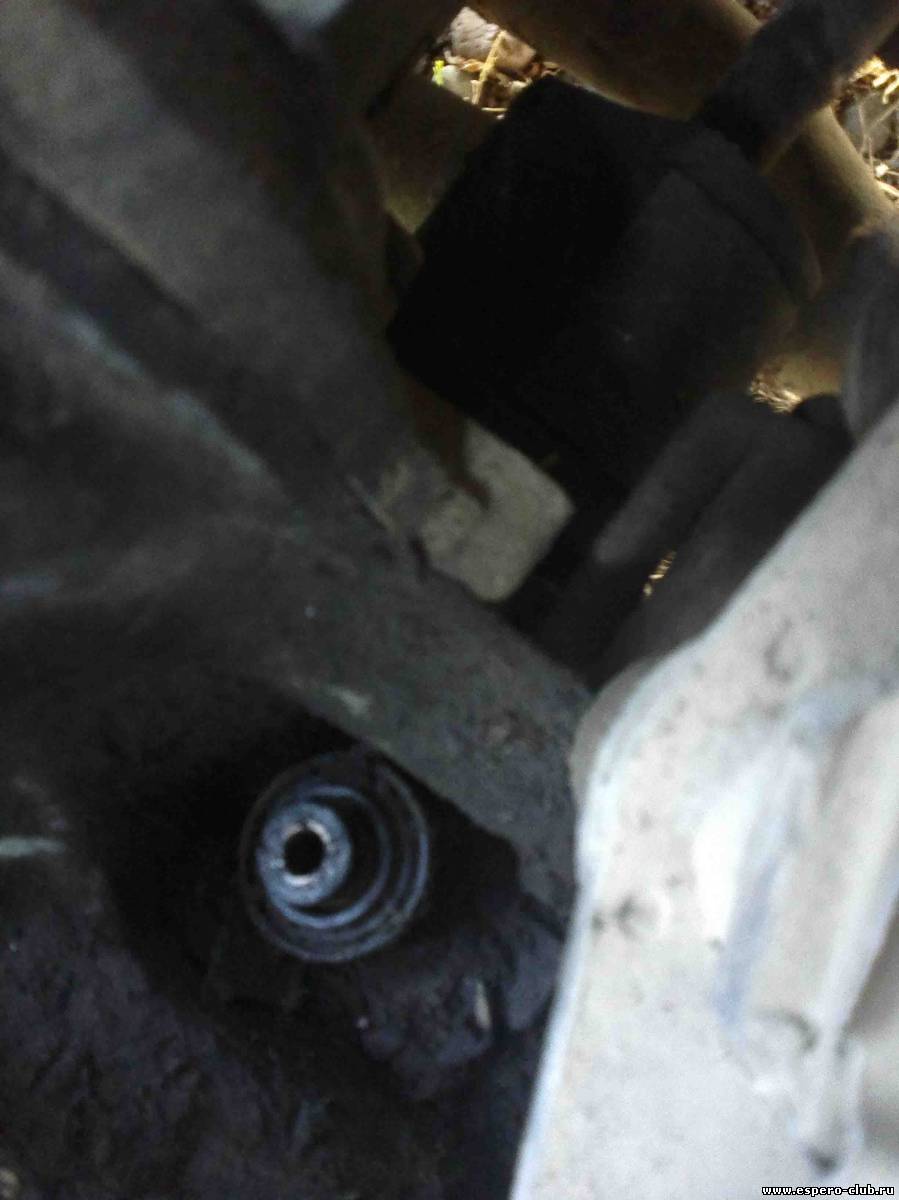

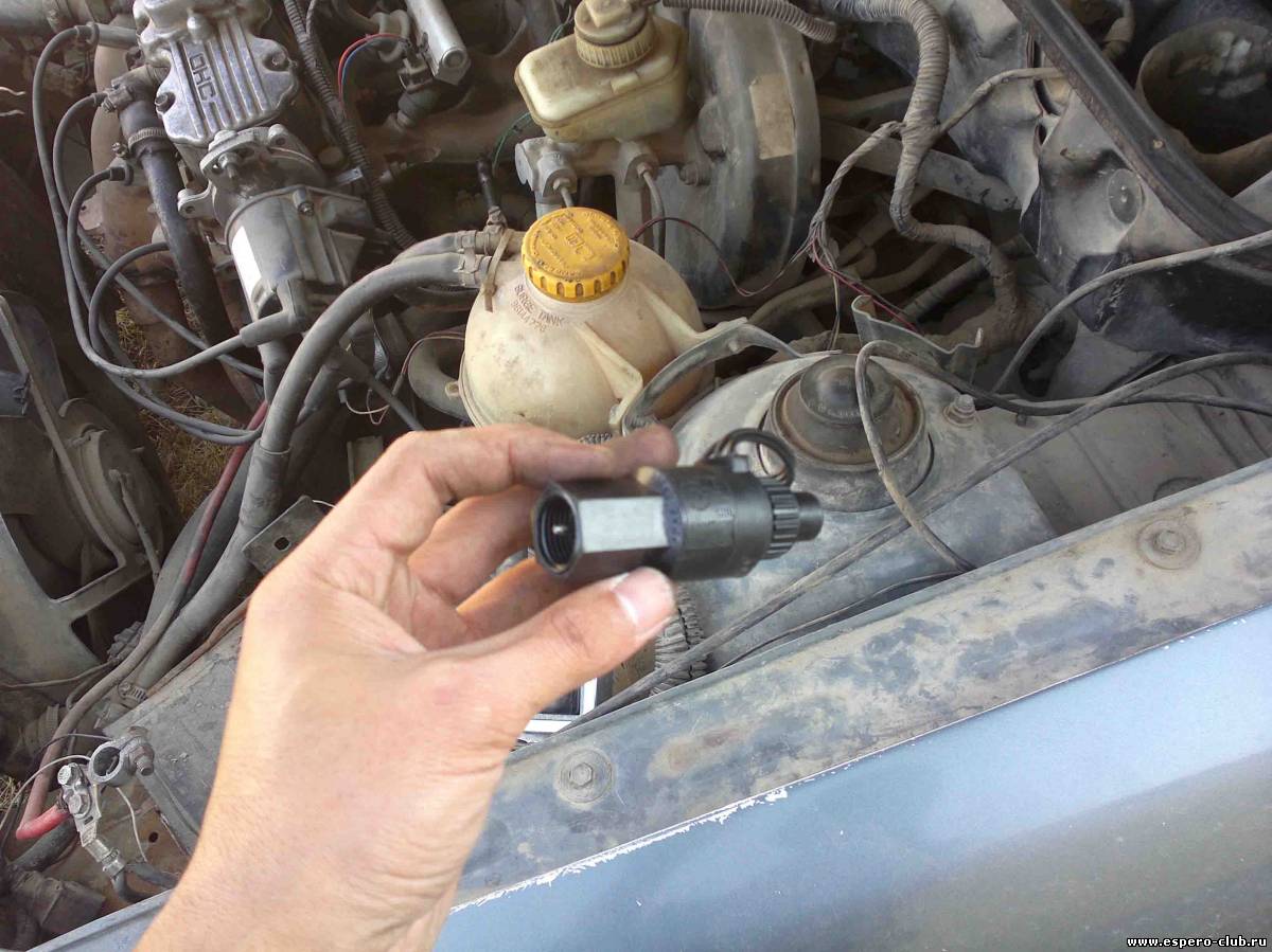

всем привет помогите пожалуйста знатоки с советом что на коробке должно стоять (рис) тут говорится про 10шный датчик(рис) но датчик на коробку не вкручивается там вообще резьбы нету как я понял у меня какойто колхоз похожый на трабл lego_1977!!! может там вкручиватся кроме датчика что то еще?то что имел вв иду Capten-den на рис я все верно понял???
Прикрепления: 8284635.jpg (67.2 Kb) · 3576635.jpg (131.5 Kb)
YriyДата: Понедельник, 22.Окт.2012, 12:47:19 | Сообщение # 393
Nurzhan_agent47, Вот эту беду, что ты держишь в руках накручивают на Датчик скорости, который вставляется в коробку и крепится одним болтиком на 6 под ключик № 10.

Вроде он в руке держит десяточный датчик, который можно сразу выкинуть biggrin

Эспероводчик, да это 10шный датчик купил и пытался вставить как тут описывали но не тутта было!!!
датчик не вкручивается в коробку, на рис выше, там даже нет резьбы чтобы закрутить, что там должно стоять скажите пожалуиста или может кто поделится ссылкои?
ypukДата: Вторник, 23.Окт.2012, 11:28:53 | Сообщение # 397
Сообщений: 319
КПП какая?
YriyДата: Вторник, 23.Окт.2012, 12:53:03 | Сообщение # 398
Nurzhan_agent47, Ищи. были фотки того места, куда вкручивается датчик скорости.
Nurzhan_agent47Дата: Вторник, 23.Окт.2012, 15:00:35 | Сообщение # 399
Сообщений: 46
ypuk, кпп мех 2,0л 97г но тут lego_1977 кажется тоже такое описовал что и у него без резьбы, может мой тоже поменяли на нексиевский (((хз но проблема у меня с этой коробкой и с местом вставки датчика
ypukДата: Вторник, 23.Окт.2012, 17:16:24 | Сообщение # 400
Сообщений: 319
Может быть у тебя так датчик располовинен? Попробуй выкрутить то, что торчит из коробки. Под ним такой привод спидометра должен быть:

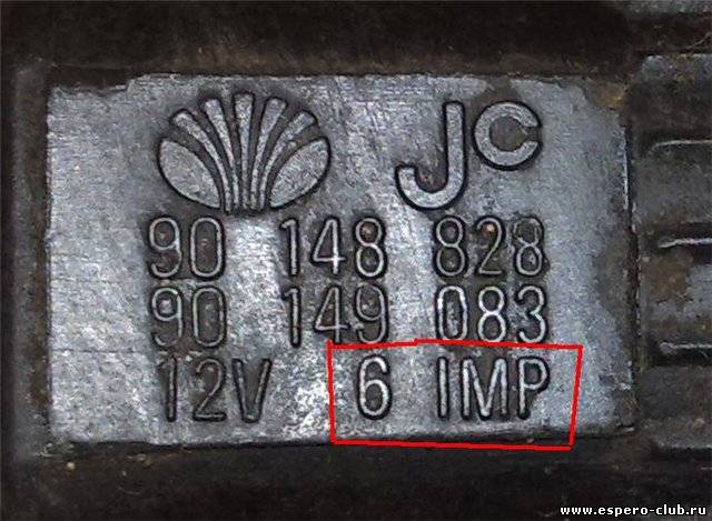

Сообщений: 261
а какой датчик вообще должен стоять 10 или 6 импульсный ?
ЭспероводчикДата: Вторник, 23.Окт.2012, 21:43:57 | Сообщение # 402
Сообщений: 1057
Quote (danto)
ОРИГИНАЛЬНЫЙ и только он ! Не раз уже сказано тут !
Nurzhan_agent47, именно этот привод и должен там быть как говорит ypuk, на него и накручивается датчик.
Nurzhan_agent47Дата: Среда, 24.Окт.2012, 08:55:40 | Сообщение # 403
Сообщений: 46
Ааааа понял этот белый датчик сидит внутри коробки,,, будем смотреть))
Добавлено (24.Окт.2012, 08:55:40)
а тот датчик с проводами и который трос надевается, крепится вместе с этим белым датчиком!! а я хотел присобачить без этого белого датчика biggrin
ypukДата: Среда, 24.Окт.2012, 11:17:17 | Сообщение # 404
Сообщений: 319
Quote (Nurzhan_agent47)
...белый датчик...
Это не датчик - это просто шестерёнка, которая передаёт крутящий момент с дифференциала на датчик скорости, а с него, соответственно, на трос.
ypukДата: Среда, 24.Окт.2012, 11:22:34 | Сообщение # 405
Сообщений: 319
danto, у меня такой стоит:
Quote (Hooligan)
Работает без ошибок.
Прикрепления: 7640408.jpg (74.8 Kb)
