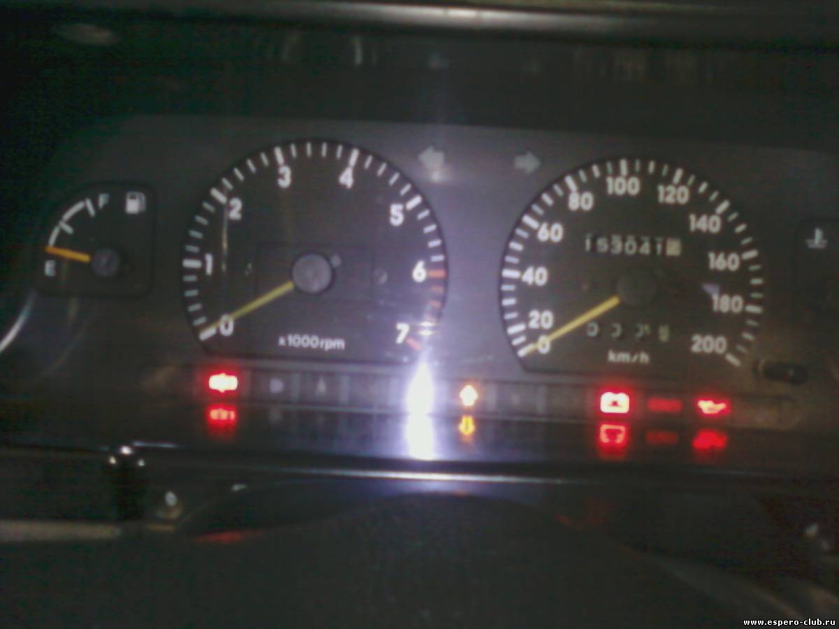

Антоха_025KZMДата: Понедельник, 11.Июн.2012, 12:32:26 | Сообщение # 362
Сообщений: 557
Yriy, Вот эта стрелка
Прикрепления: 0532966.jpg (52.8 Kb)
