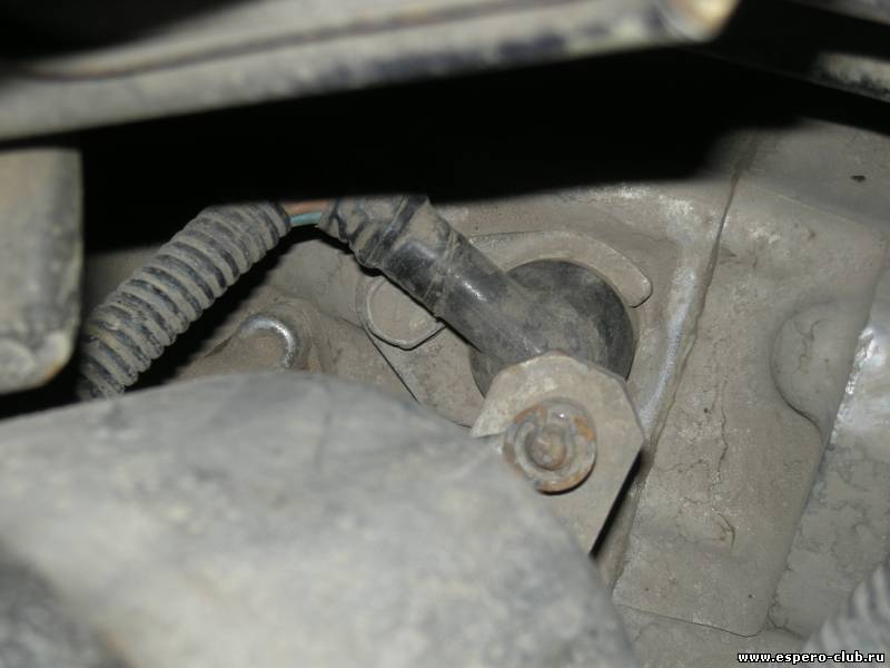

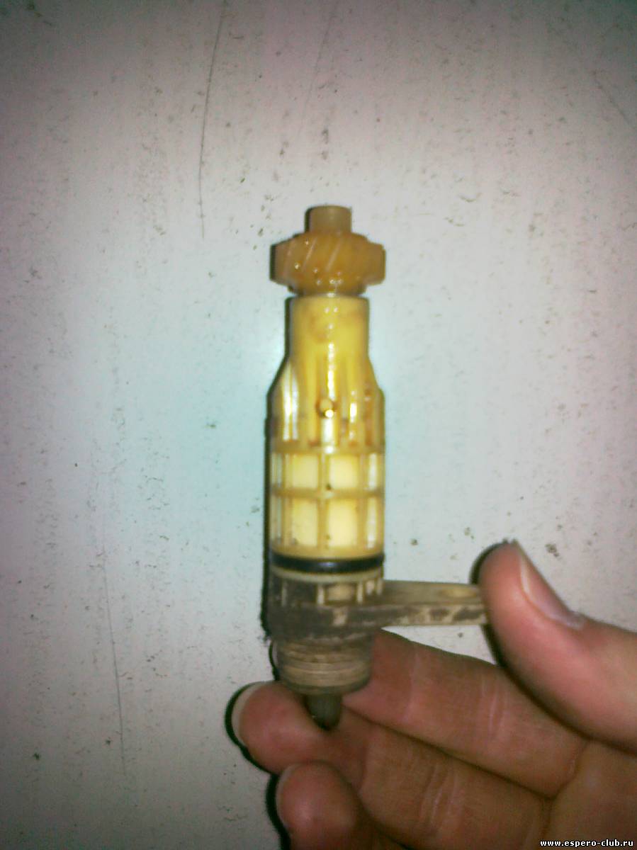

Я не забылся и не потерялся... biggrin Самое интересное, что я по совету Hooligan-а нашёл трос спидометра, как и было сказано проследил его по всей длине, так сказать и нашёл, где он входит в коробку. Но смутило то, что никаких фишек в районе этого места я не увидел... В итоге, когда я выкрутил то, куда приходил трос спидометра, то получил в итоге только механический привод... Больше там ничего не было. Хотя на главной странеце сайта есть статья про реанимацию датчика скорости и там точно видно, что помимо этого механического привода ещё и сам датчик с фишкой имеется... Очень странная ситуация. Ошибка датчика вылетает, а его как бы нет получается...
Ещё раз напомню, что у меня 2 литра на автомате. Может это натолкнёт на какую-то мысль. cool

Hooligan, сколько уже говорено в этой теме, что д.скорости только оригинал...ты уже почти его цену отдал за всякую хрень.

hiton1982, шестерню нашел))
Сфоткай коробку в районе входа тросса. Возможно что-нибудь и увидим.

ReduktorДата: Пятница, 23.Сен.2011, 20:14:58 | Сообщение # 250
Сообщений: 1965
hiton1982, не надо ничё искать в районе троса. коробка АВТОМАТ, у неё должны быть свои мозги если я не ошибаюсь. Вот как выглядит его датчик http://www.exist.ru/images/getimg.aspx?pid=CF105C99&flag=20540

Интересно... А вот теперь бы только найти где он находится... Внешне то я посмотрел, а вот где искать если кто подскажет, буду очень благодарен. smile

Quote (hiton1982)
где искать
на коробке. Включай логику, осматривай короб на предмет фишек и выводов проводов.

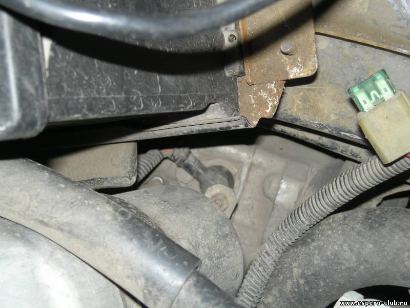

Дак может всё-таки я правильно в первый раз нашёл датчик?... Ещё раз выкладываю фотографии. Просто больше ничего с фишками там нет, увы...

HooliganДата: Вторник, 27.Сен.2011, 16:04:53 | Сообщение # 254
Сообщений: 1483
выкручивай проверяй.
