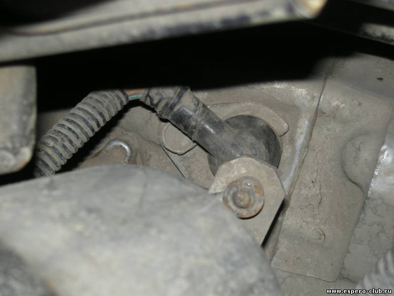

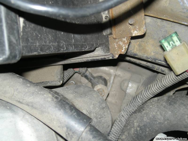

HooliganДата: Четверг, 08.Сен.2011, 17:07:35 | Сообщение # 236
Сообщений: 1483
сегодня после работы сфоткаю тросс под капотом
Добавлено (08.Сен.2011, 17:07:35)
Значит открыл капот, смотришь между вакумником и бочком для стеклоочистителя
А дальше видишь...

Так, трос по фото понял где. biggrin А на конце него и будет как раз датчик, всё верно?...
ЭспероводчикДата: Пятница, 09.Сен.2011, 00:20:54 | Сообщение # 238
Сообщений: 1057
Берешь его в руки и перебираешь вниз к коробке, там концевик откручиваешь против часовой вылезет трос, под ним датчик так-же выкручиваешь на коробке.

HooliganДата: Пятница, 09.Сен.2011, 13:59:03 | Сообщение # 240
Сообщений: 1483
дачик на МКПП шный похож? сфоткай хоть посмотрю что это за девайс такой
