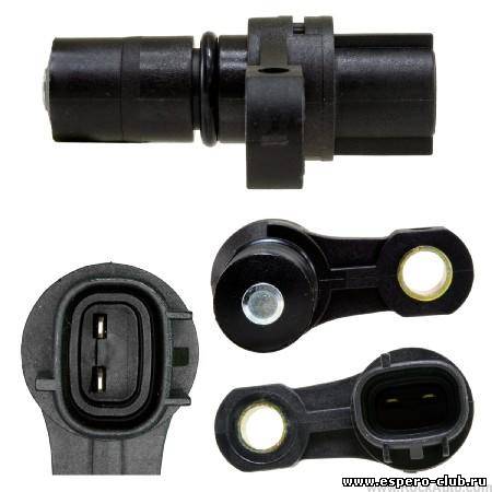

перелопатил почти всю тему....
так, а что ставить и какой в итоге наш датчик?
96213551 или 96179944 ?
стоят они одинаково, по внешнему виду то же одинаковы...
что покупать для эсперы с МКПП 2.0литра?

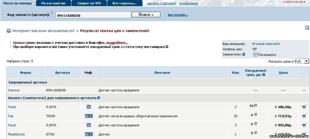

gronarДата: Четверг, 29.Сен.2011, 19:19:28 | Сообщение # 257
Сообщений: 1358
ЗЗЫ:
по крайней мере для АКПП ответ почти однозначный.
каталожный номер 8941160A030 (или, как утверждают в одном из магазинов, новый номер: 93741836 )
стоит правда намного дороже чем для МКПП - около 100$ и ждать надо дней 20... где справедливость....
или может аналоги есть какие-то?
hiton1982, ты если менять датчик будешь, то отпишись пожалуйста что ставил, сколько ждал и т.д.
Прикрепления: 6004279.jpg (1.9 Kb) · 1722371.jpg (23.3 Kb)

MaKcuMДата: Пятница, 30.Сен.2011, 11:36:32 | Сообщение # 258
Ну если верит твоему первому коду, то Экзист предлагает вот такой ассортимент аналогов
Прикрепления: 6629445.jpg (68.2 Kb)

gronarДата: Пятница, 30.Сен.2011, 13:22:55 | Сообщение # 259
Сообщений: 1358
да, я это видел.
оригинала нет, цена раза в три дороже чем для мкпп.
вот и говорю - где справедливость? smile
бензина больше ест, запчасти дороже ))
