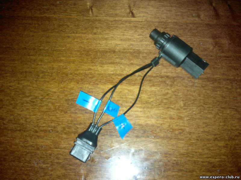

дальше берем датчик от лады 110 6-и импульсный с фишкой смотрим фото

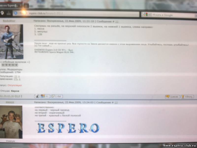

далее, ищем 22 и 23 сообщение этой темы и видим распиновку проводов Редуктора и Мезза, не забываем плюсовать;)
далее, чтобы было удобнее, как на фото выше делаем себе памятку из изаленты на нашем датчике, срезаем фишку.

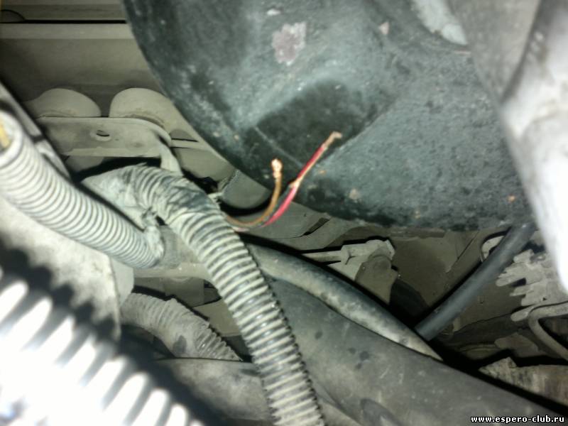

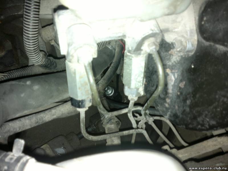

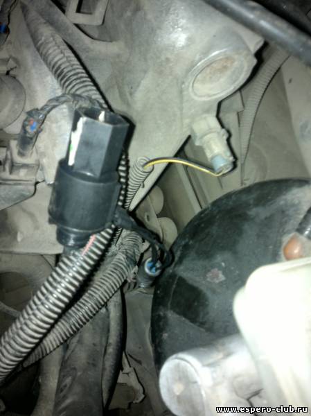

Сделали?!, тогда идем к машине... Открываем капот, срезаем нашу фишку, которая идет на датчик скорости
(кстати провода на датчике от ВАЗ лучше удленить, а то будет не удобно его вкручивать) и еще кое что, Проблема большинства людей при замене родного датчика на нексиевский это то что ошибка не пропадает, виною тому не датчик а наша фишка, в которой в моем случае, был оторван контакт)
желательно проверить тестером
ну а дальше, соединяем скручиваем изолируем...

дальше немного придется постараться, так как датчик немного шире, вкруивается тяжелее... ставим его на место, вставляем тросс...
Примичание: Вкручивается датчик тяжеловато, и возможно с первого раза вы его вкрутите не до конца, так что не расстраивайтесь раньше времени, я смог зделать это за 3 попытки biggrin
ну вот и все!!! дальше, я провел пару тестов, разгоняемся до 60 и отпускаем ногу с газа. или разгоняемся до 80 и так же тормозим передачей +тормоз. в результате чек не разу не загорелся! wink + ко всему машина на первой передаче перестала дергатся, переключение на 2 без рывков, ну и заводится стала лучше!!! booze Буду рад если кому поможет мой отчет, спасибо за внимание.
