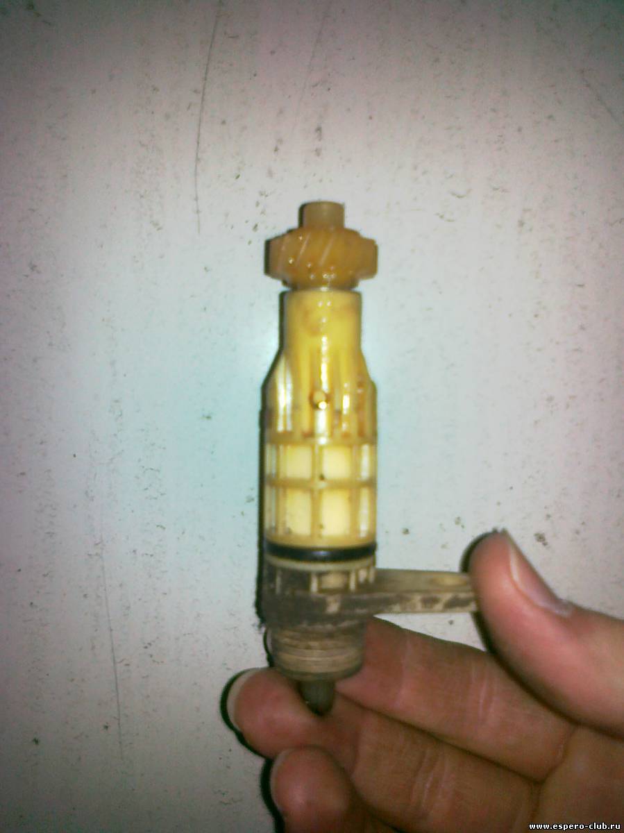

Как и было сказано ещё раз проследил трос спидометра по всей длине, так сказать и снова нашёл, где он входит в коробку. Но смутило то, что никаких фишек в районе этого места я не увидел... В итоге, когда я выкрутил то, куда приходил трос спидометра, то получил в итоге только механический привод... Больше там ничего не было. Хотя на главной странеце сайта есть статья про реанимацию датчика скорости и там точно видно, что помимо этого механического привода ещё и сам датчик с фишкой имеется... Очень странная ситуация. Ошибка датчика вылетает, а его как бы нет получается...
Ещё раз напомню, что у меня 2 литра на автомате. Может это натолкнёт на какую-то мысль. cool
